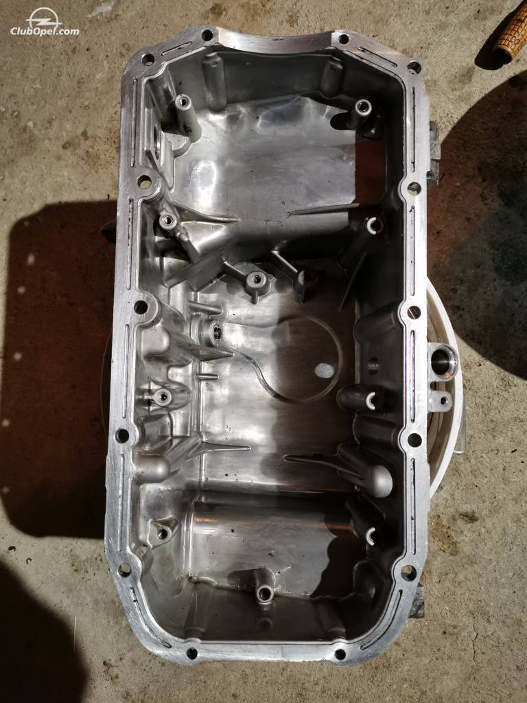

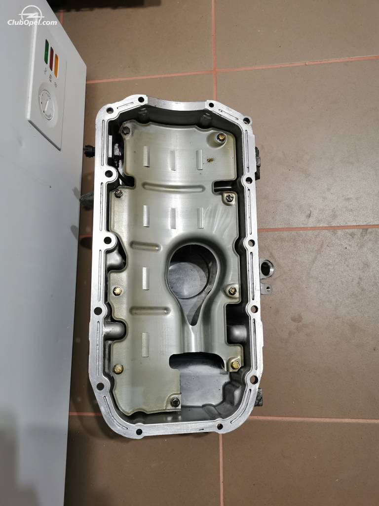

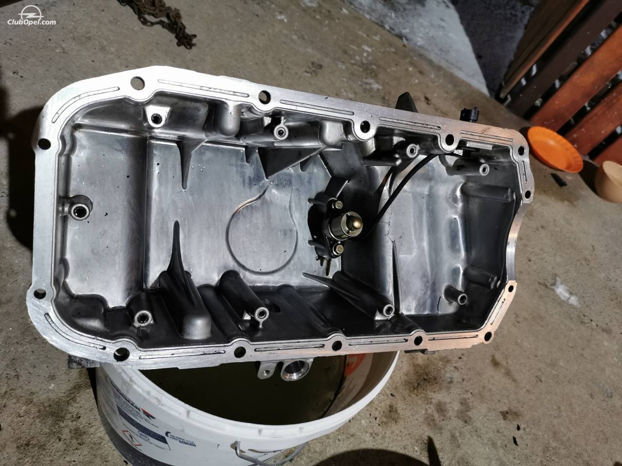

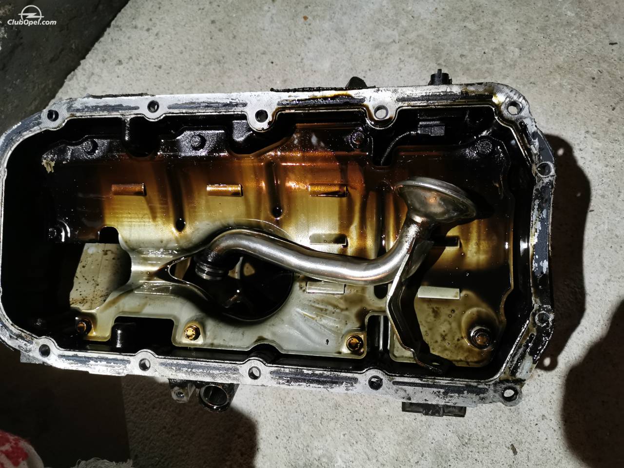

Dupa ce reusesc sa remontez totul la loc o sa revin cu detalii despre martorul luminos pentru presiune si cat de repede se stinge.Apropo am curatat si sorbul (nu era foarte murdar)
