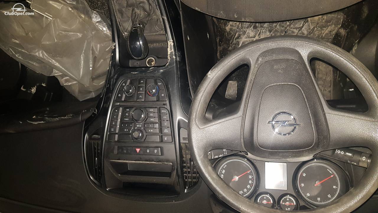

Salut
Detin o astra j fara comenzi volan si as vrea sal schimb cu unul cu .
Ce implica aceasta modernizare si ce trebuie pt upgrade gen calculator alte cablaje fire etc
MODEL: Astra j 2014
MOTOR: 1.7 cdti

Pt. ce vrei volan cu comenzi pe el , navi .nu ai bluethoot pt. tel. nu ai , pilot automat nu ai , doar design ....Parerea mea e ca te costa mult modificarea si nu merita neavand optiunile pt. a monta un volan cu comenzi pe el , ai nevoie de multe plus cineva care stie ce face , tester pt. inperechere cu bcm-ul , instalatie electrica pt. comenzile volanului , modulele pe care nu le ai etc.

Deci investitia prea mare

Da , ca sa ai pilot iti trebuie volanul cu butoanele , cablajul lui cu circuitul de conectare intre volan si cablajul cu care sa ajungi la ecu , activare pilot din tester etc.

Complicat atunci si bineinteles totul pana la bani.
Dar e posibil sa fie fire trase si apoi conversia volanului apoi activare cu testerul .
E modelul Sport tourer.

Nu prea cred ca este cablat de fabrica , daca nu a avut dotarea , dar nu stiu sigur , ex. am avut astra g 1,7 dti si ecu a avut in soft si pilot , dar nu era activ si nu era nici cablaj de la ecu la maneta de semnalizare si nici maneta semnalizare cu butoane pilot si am pus eu butoanele , cablajul de la maneta in mufa ecu si activat pilotul .Dar acolo a fost relativ usor la astra j nu cred ca este asa usor sa ii pui pilot .

Cablajul este iti trebuie banda spirala din spatele volanului este 150 lei .....si cineva care stie mai departe sa rescrie bcm asta am facuto si eu casetofonul merge doar k nu merge pilotul k nu am gasit pe nimeni sa,mi rescrie bcm
