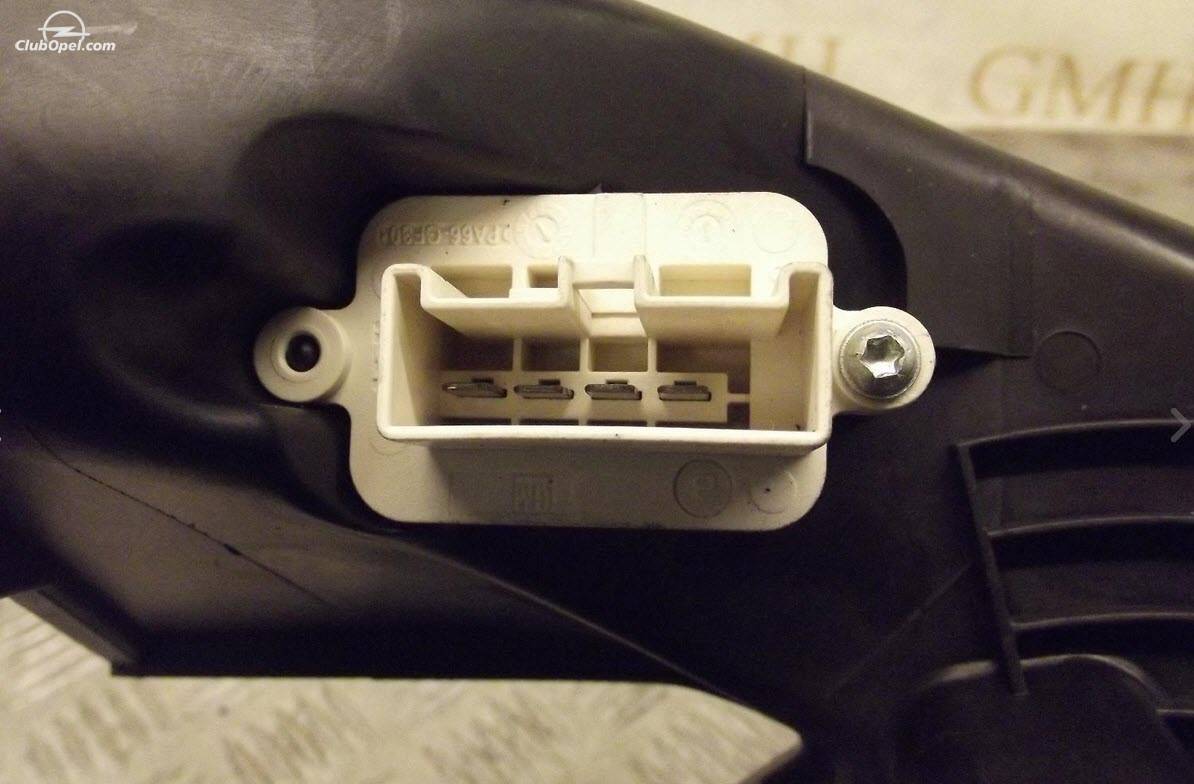

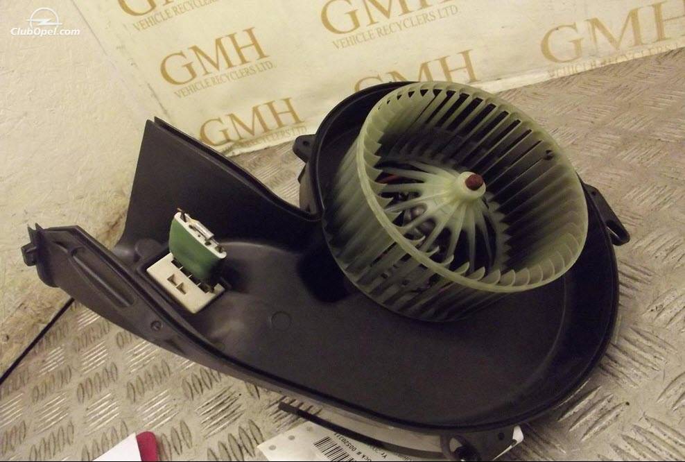

rezistenta termica e o chestie destul de mare (sa zic 4 cm x 6 cm, cam asa era la masina mea) care arata cam asa:
ea e infipta undeva pe langa ventilator (poate fi si intr-unul dintre canalele pe unde circula aer) pentru ca trebuie sa se raceasca.
conform schemei din TIS culoarea celor 4 fire este:
pin 1 - galben 1 mm
pin 2 - verde 1,5 mm
pin 3 - albastru 2,5 mm
pin 4 - rosu-alb 2,5 mm
din pacate nu imi arata si locatia exacta (la unele imi arata dar la rezistenta asta nu imi arata).
insa e un punct de inceput pentru cautarea mufei...
sper sa te ajute cu ceva...

@jgyprime - se pare ca chiar are nevoie de racire.
Vezi in zona aceasta daca are asa ceva...
Rezistor ventilator habitaclu
http://www.youtube.com/watch?v=nmxqgf4Lbdg - in zona aceasta.
Vezi prima data de care ai pe masina.
