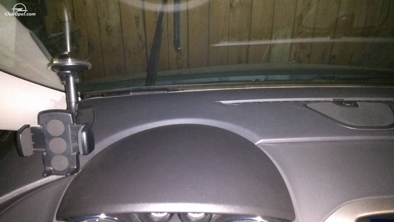

Vreau sa semnalez un posibil defect de ansamblare pe care l-am observat intimplator la imbinarea parbriz cu caroserie,in zona aceea de lipire cu silicon.
Pare o bucata de burete autoadeziv care nu a fost indepartat la montare si se vede cum s-a aplicat acel silicon peste el.Mentionez ca masina o am de noua deci exclus sa fie inlocuit parbrizul aftermarket,nici nu am observat infiltratii de apa pe acolo.
Credeti ca ar trebui extras acel tampon de burete si tras silicon,sau lasat asa.

Dacã e etanș, eu l-aș lasã asa... Nu știu cât de bãtãtor la ochi e fin exterior...
  • bodo 2010
  • Mesaje scrise: 266
  • Locatie: Neamt
  • Cont inregistrat: 02 Jun 2010
Nu se vede din exterior,e mascat de banda neagra imprimata pe laturile parbrizului.

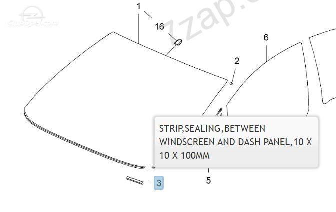

Din cate vad eu, acel burete trebuie sa fie acolo deci nu e defect si nu trebuie indepartat la montare. Cred ca scopul e sa nu se atinga plasticul de geam la vibratii.
