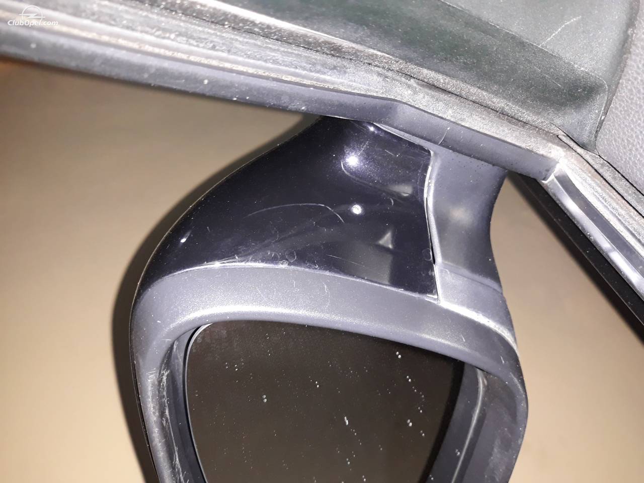

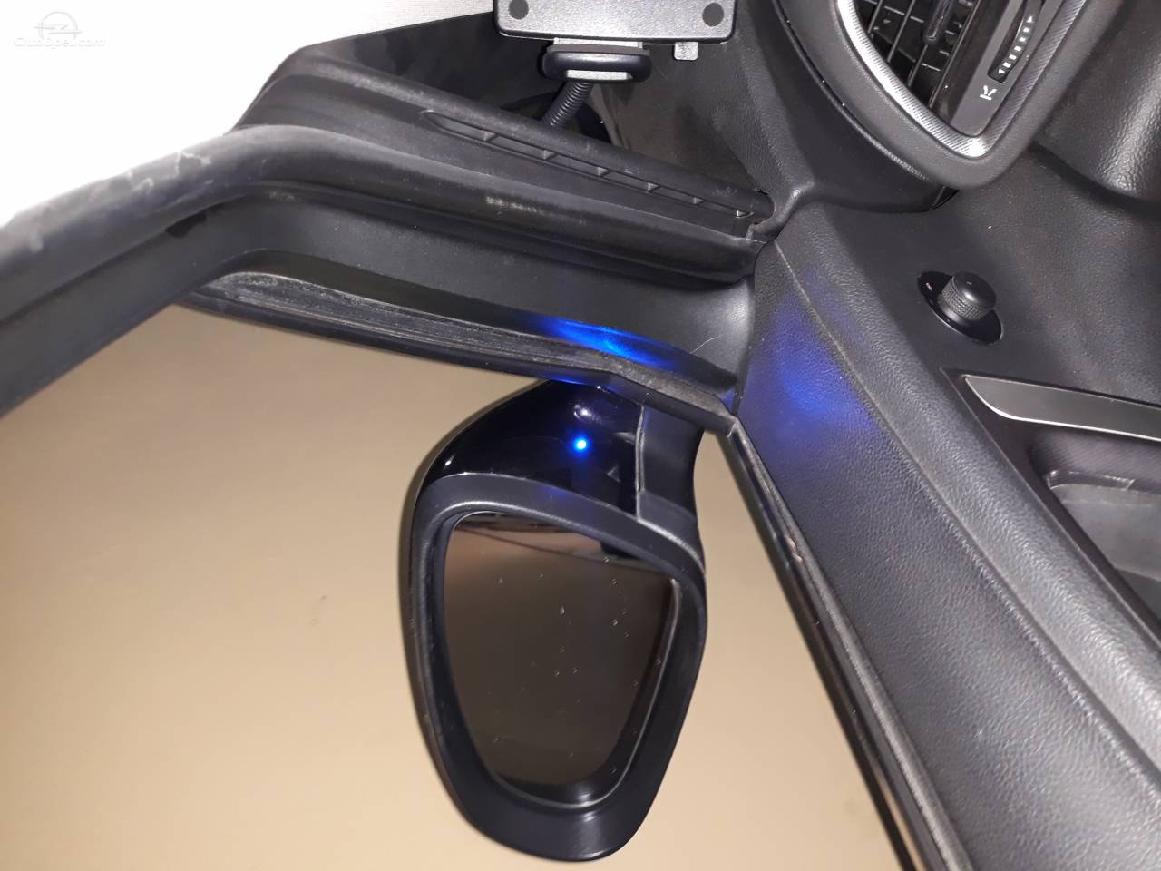

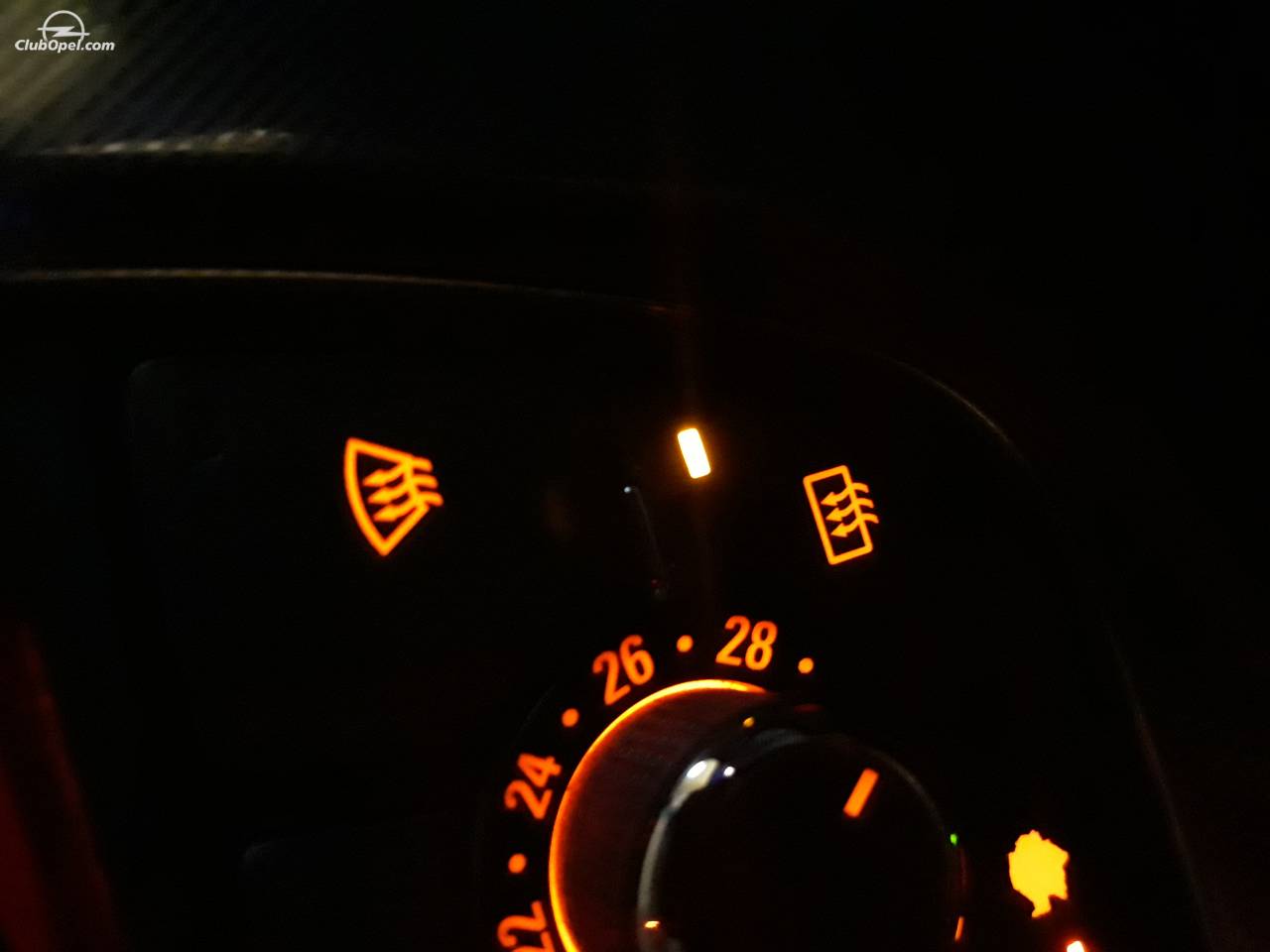

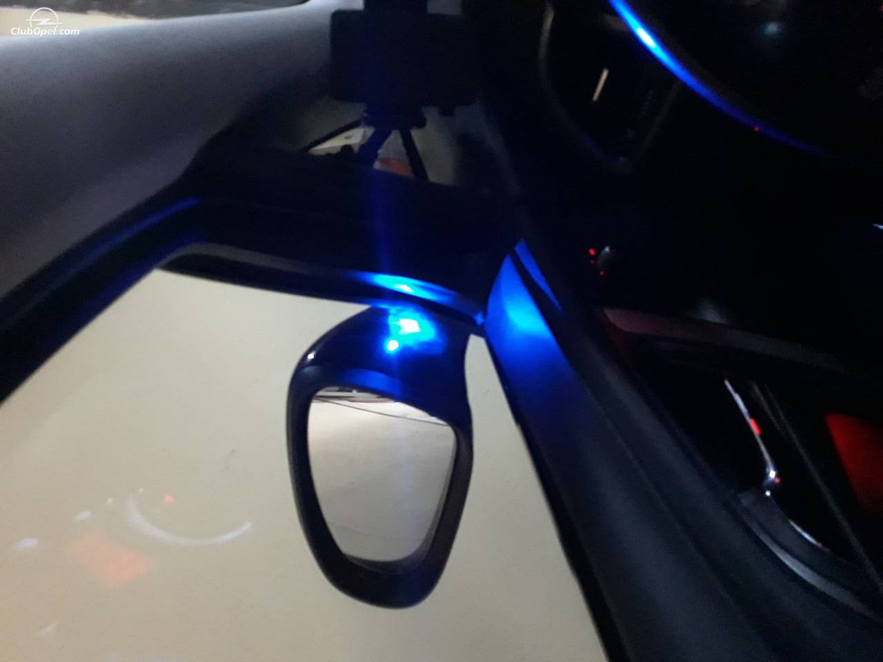

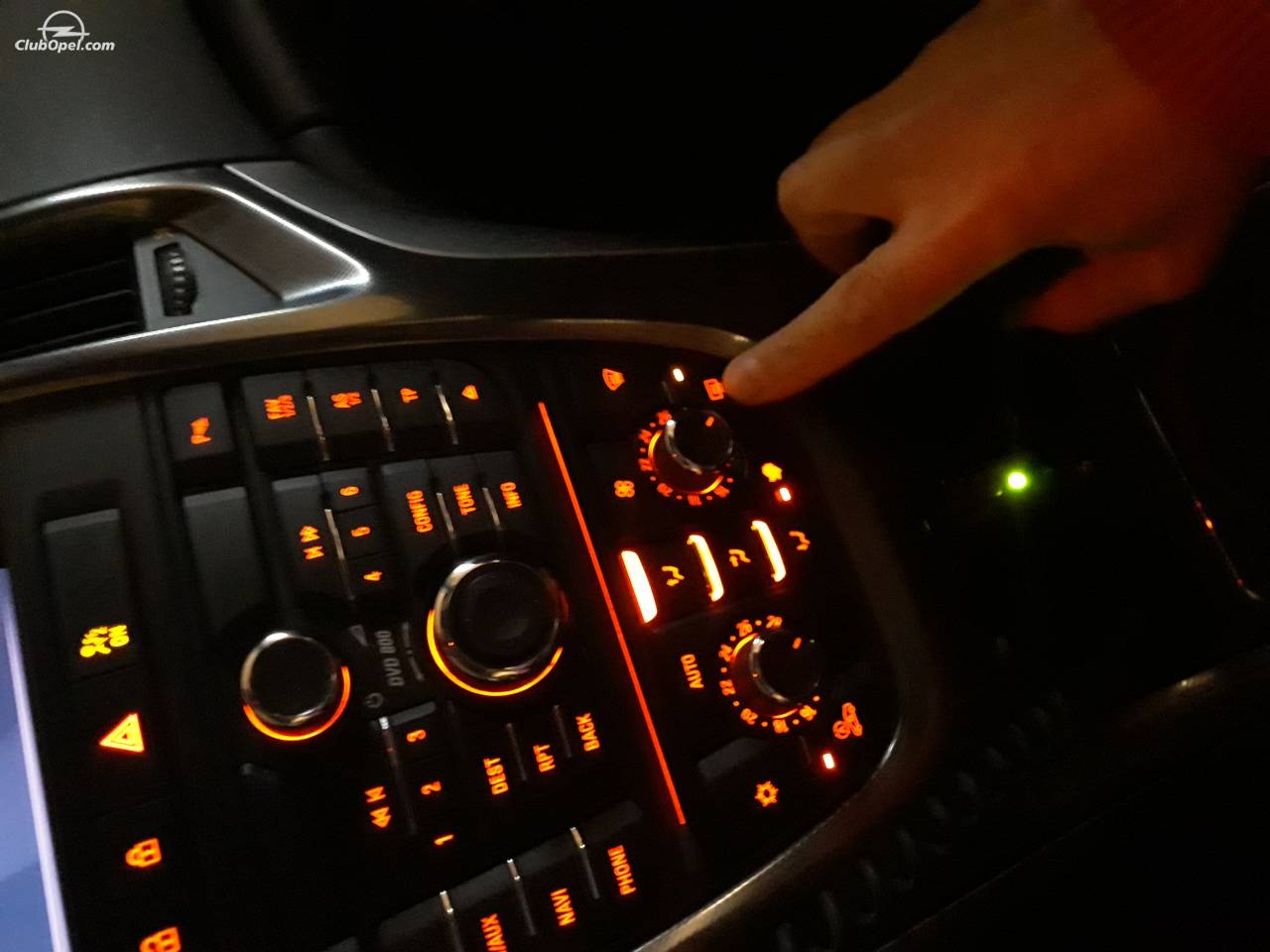

Am eu asa ceva pe astra j , e simplu , ce am facut eu , tu faci cum crezi , deci , am dat carcasa oglinzii stanga jos si am dat o mica gaura , in carcasa pt. un led mic , nu mare , cam 2mm parca , spre sofer si am pus un led albastru intens sa il pot vedea si ziua, mai ales ca lumineaza chiar spre sofer si l-am legat printr-o rezistenta de 1k parca , de la firele de alim.rezistenta incalzire oglinda . Asa nu ratez nici o regenerare .Ai grija ca ledul se aprinde si cand apesi butonul de pe consola pt. incalzirea oglinzilor si a lunetei , dar cand calculatorul porneste regenerarea , ledul butonului nu se aprinde si daca apesi butonul acela si se intampla sa porneasca si regenerarea , nu vei stii si acum pe timpul asta incalzirea oglinzilor si a lunetei , la pornire pleaca singure , sa nu crezi ca e regenerare .Spor la treaba.

Nu am poze , de cand am pus ledul ,dar nu ai nevoie , dupa ce dai carcasa oglinzii jos , o sa vezi 2 fire negre care duc la sticla oglinzii , le dezizolezi putin si lipesti de ele cu pistolul de lipit ,firele de la led , dar testezi intai cu ledul pana se aprinde , pt. ca ledul se aprinde doar intr-un sens ( pornesti motorul si apesi butonul din bord pt. incalzirea oglinzilor ).
