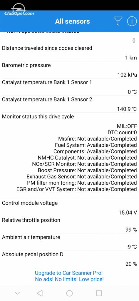

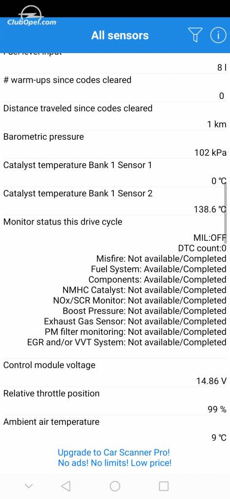

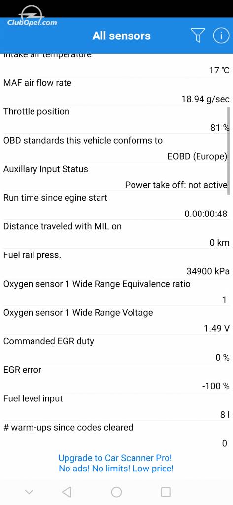

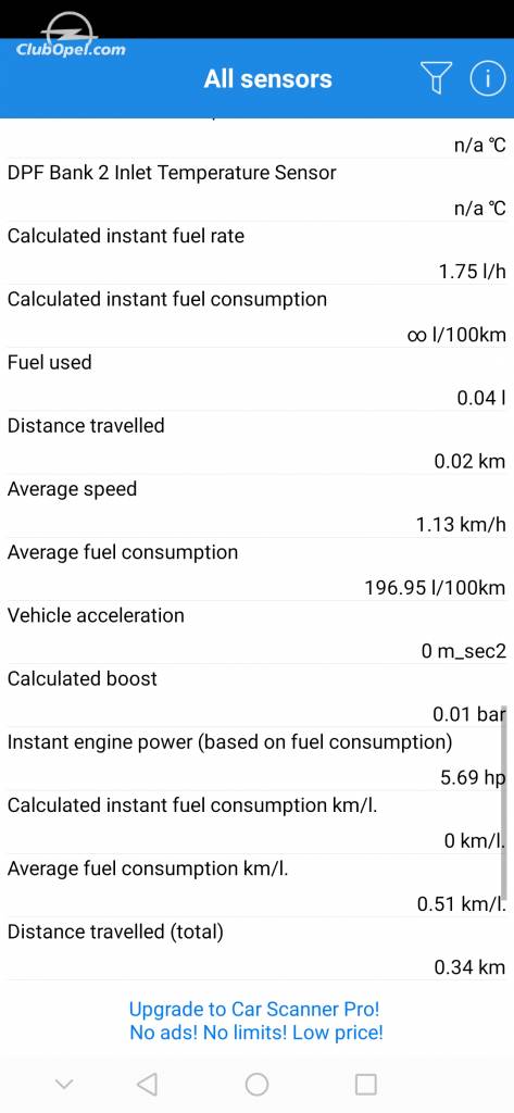

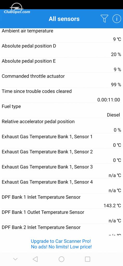

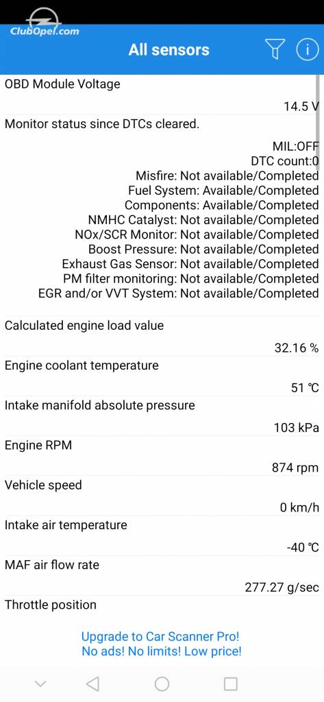

Salut am adaugat poze cu senzorii/valorile.
Ma puteti ajuta cu un sfat daca e ok ?

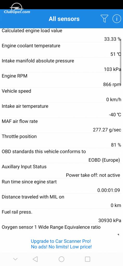

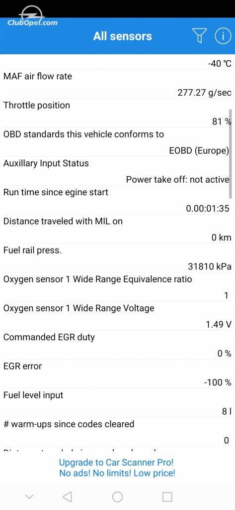

Din ce am inteles am prea mult aer si de aici consumul mediu de 12.2 L /100km si eroarea p2282 (furtun intercooler schimbat).
P.S daca scot debitmetru nu mi dau seama daca trage mai bine, dar la aer aveam in loc de 18 grame aparr 277....
In poze masina e la relanti abea pornita de 5 minute.
Daca e nevoie pot punw poze si cu valorie date fara debimetru deconectat mai jos
