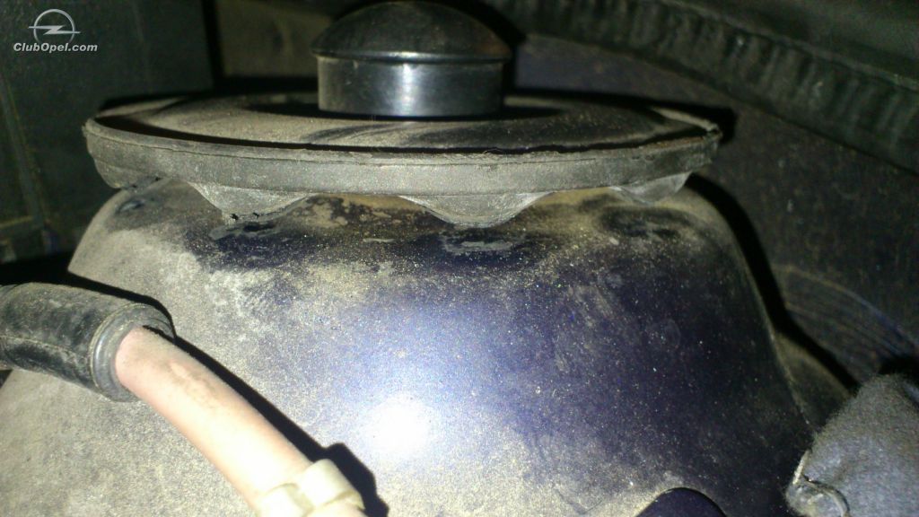

Mai vin la voi cu o nelamurire,cei drept cam in scurt timp,dar ma bazez pe voi si am sigurantza ca toti vrem sa ne ajutam intre noi.Acum 2-3 luni am schimbat amortizoarele fata-spate,cu KAYABA gaz-ulei..Totul ok,pe langa faptul ca sunt un pic cam rigide se vede o mare imbunatatire in curbe ,frane!!DAR,tot troncane cand iau cate o groapa,o troncaneala infundata,am zis ca poate mai dispar daca fac cativa km cu masina ,nimic...Azi am ridicat capota si am facut cateva poze,si vreau sa va rog sa-mi spuneti daca distanta dintrea cauciucul ala (nu stiu cum se cheama) si oala amortizorului e normala?asa trebuie sa fie?

Da colegu! Asa tre sa fie, mai ales acum cand is noi! Mai tarziu cand se inmoaie telescoapele o sa inceapa sa dispara distanta aia! Eu am schimbat anu trecut tot pe fata, si tot asa aveam un zgomot, mai mult pe dreapta ( mai multe gauri pe dreapta 😊)) si mai ales cand era frig, ei bine anu asta nu se mai aude nimic! Zgomotul cel mai probabil de la flanse!

ia si te uita la bielete antiruliu.cum a spus si cristi e o distanta normala.daca ai fi pus suspensie sport ar fi fost nevoie de o flansa pt ca la denivelari ar fi batut in oala. daca ai bieltele prea uzate sau una din ele smulse amortizorul nu mai sta bine fixat si in denivelari provoaca in oala un sunet infundat
