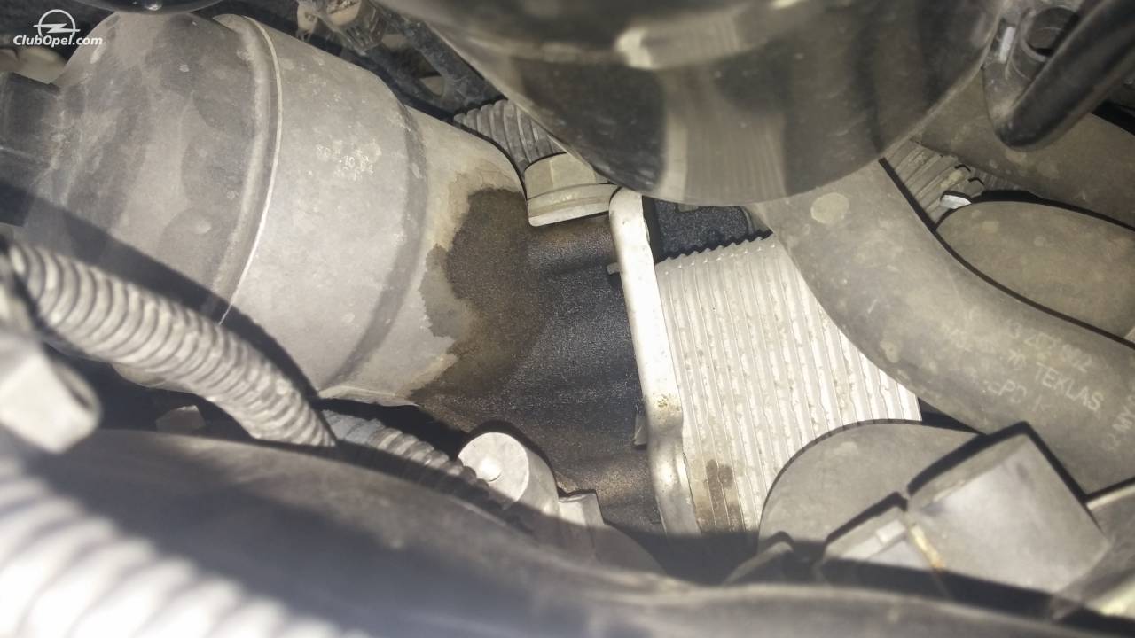

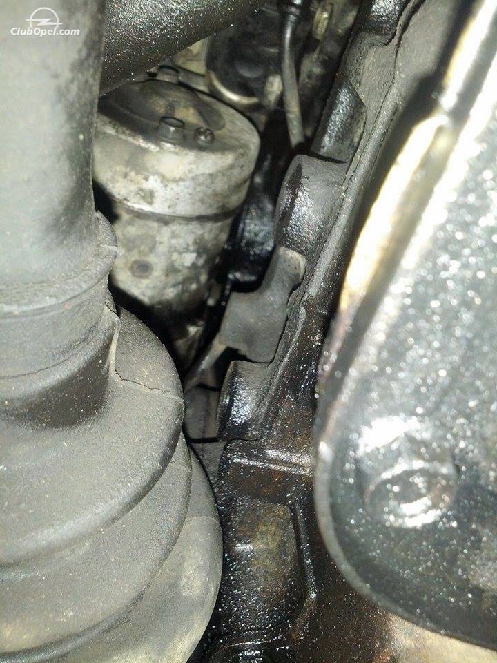

Buna,cautand in restul discutiilor nu am gasit nimic concret in legatura cu oringul de la termoflot,la opel astra g 1.7 cdti(si la dti e identic probabil),ce dimensiune are acesta stie cineva?,am scurgeri de ulei in zona termoflotului si banuiesc ca ar fi de la acest oring.E o problema frecventa sa apara scurgeri de ulei in aceasta zona?

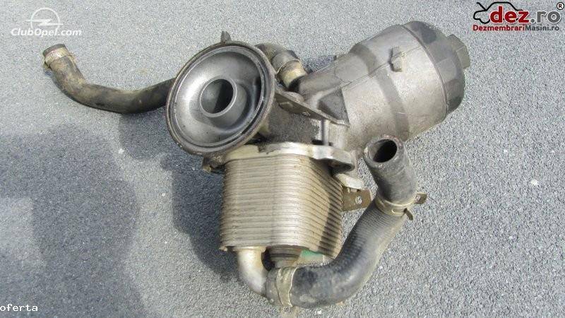

Salut Roby, ai rezolvat cu scurgerile? Ti se pare ca seamãnã cu asta?

Seamana,la fel e si la mine,curge ulei si pe cutie si pe bloc,si nu am rezolvat inca,la mine curge de aproximativ un an,dar acuma sa accentuat.

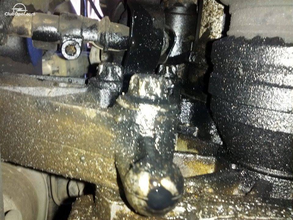

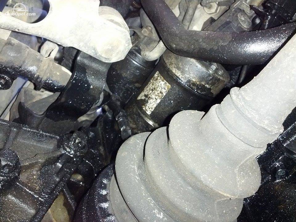

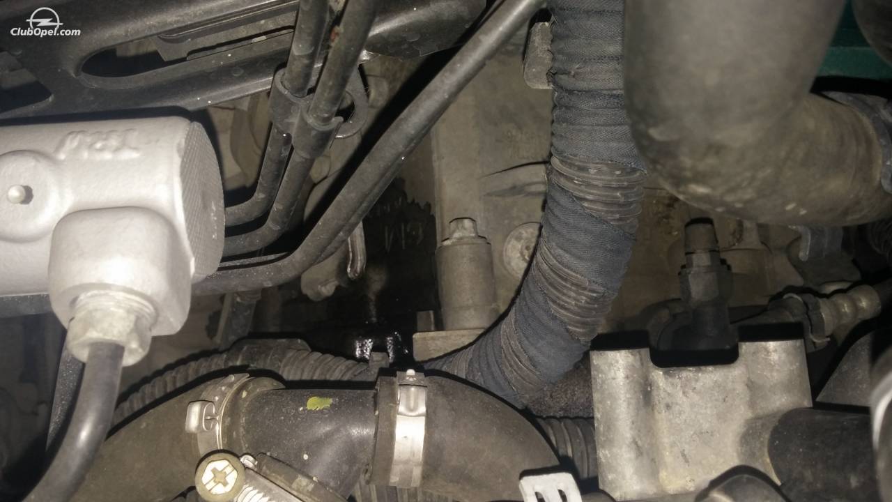

Banuiesc ca de la termoflot,de la oringurile acestuia,am atasat poze mai sus,am curatat perfect,si dupa 2 zile asa arata:.

uleiu vine din motor din cauza ca vrea schimbat si iese singur afara din motor Laughing Laughing

Am fost azi la o constatare, sub cutie era și mai mult ulei însa bãieții au zis ca nu e nimic anormal și ca mai sunt scurgeri în zona aia de la schimbul filtrului. Însa mi se pare ca la tine e mai mult decât la mine.

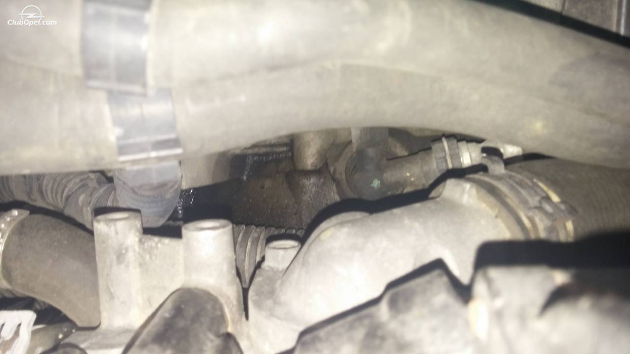

Revin cu noutãți. Am vãzut un motor ca al nostru la dezmembrãri, și vãzut din spate, adicã cum ai sta la volan și te uiți la motor, termoflotul are un furtun cam de 4 cm care duce în bloc, prins cu 2 coliere. Intre timp un mecanic mi-a confirmat ca pe acolo se întâmplã sã curgã. Bafta!

Precizez ca nu exista decat 3 furtune la modelul nostru de termoflot,2 pentru racire si unu pentru ulei,nu stiu ce ai vazut,eventual pune o poza.

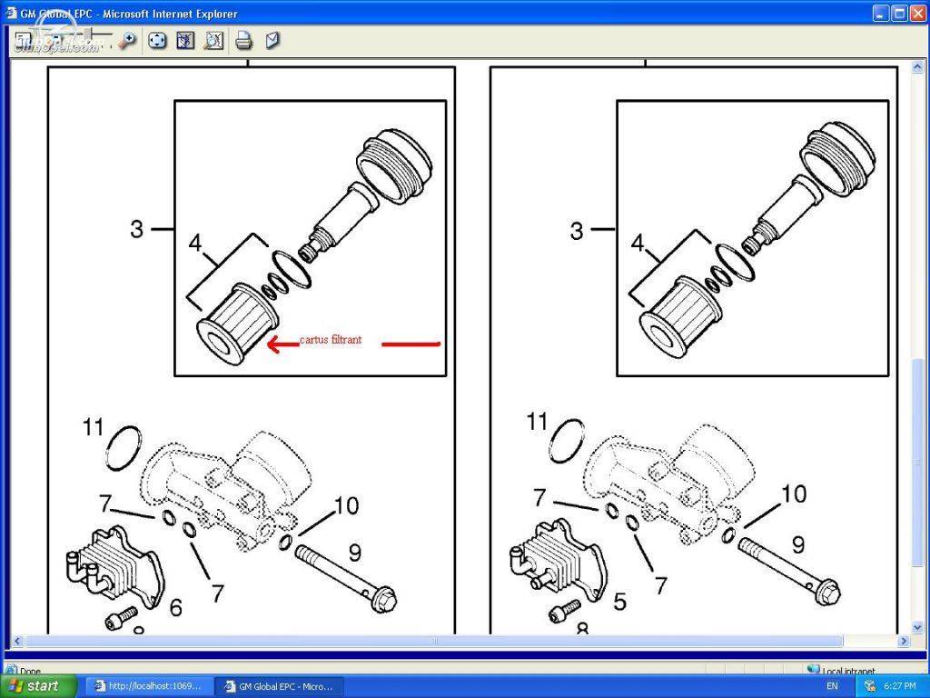

Am mai citit ca ar fi în zona aia o supapa de presiune, cauta "ulei pe cutia de viteze"

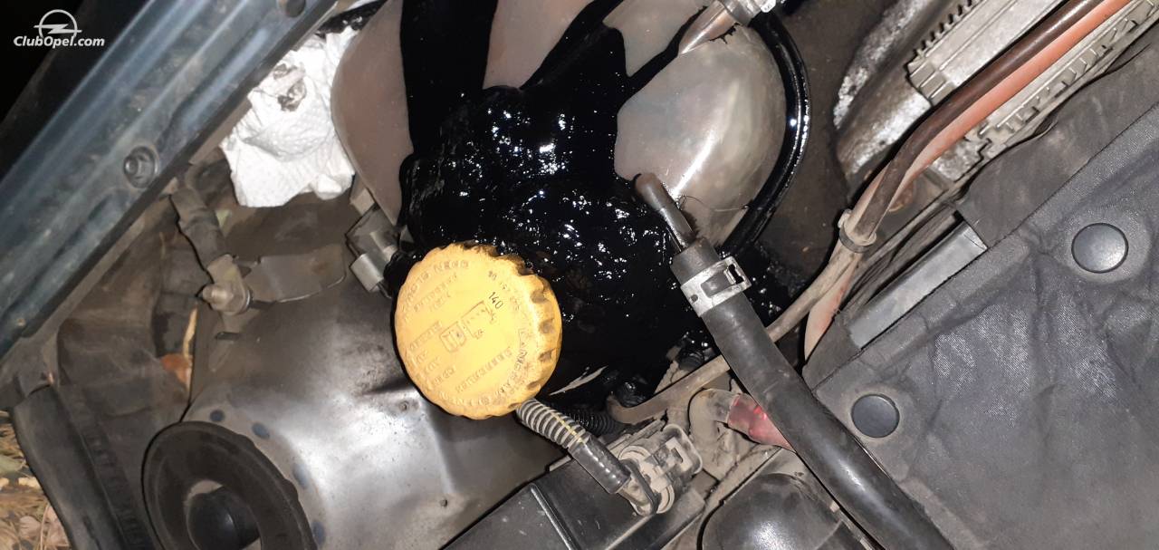

Termoflotul sau garnitura de chiuloasa? Uleiul este ca o mâzga, iar vasul de expansiune este plin de acest ulei dens.
