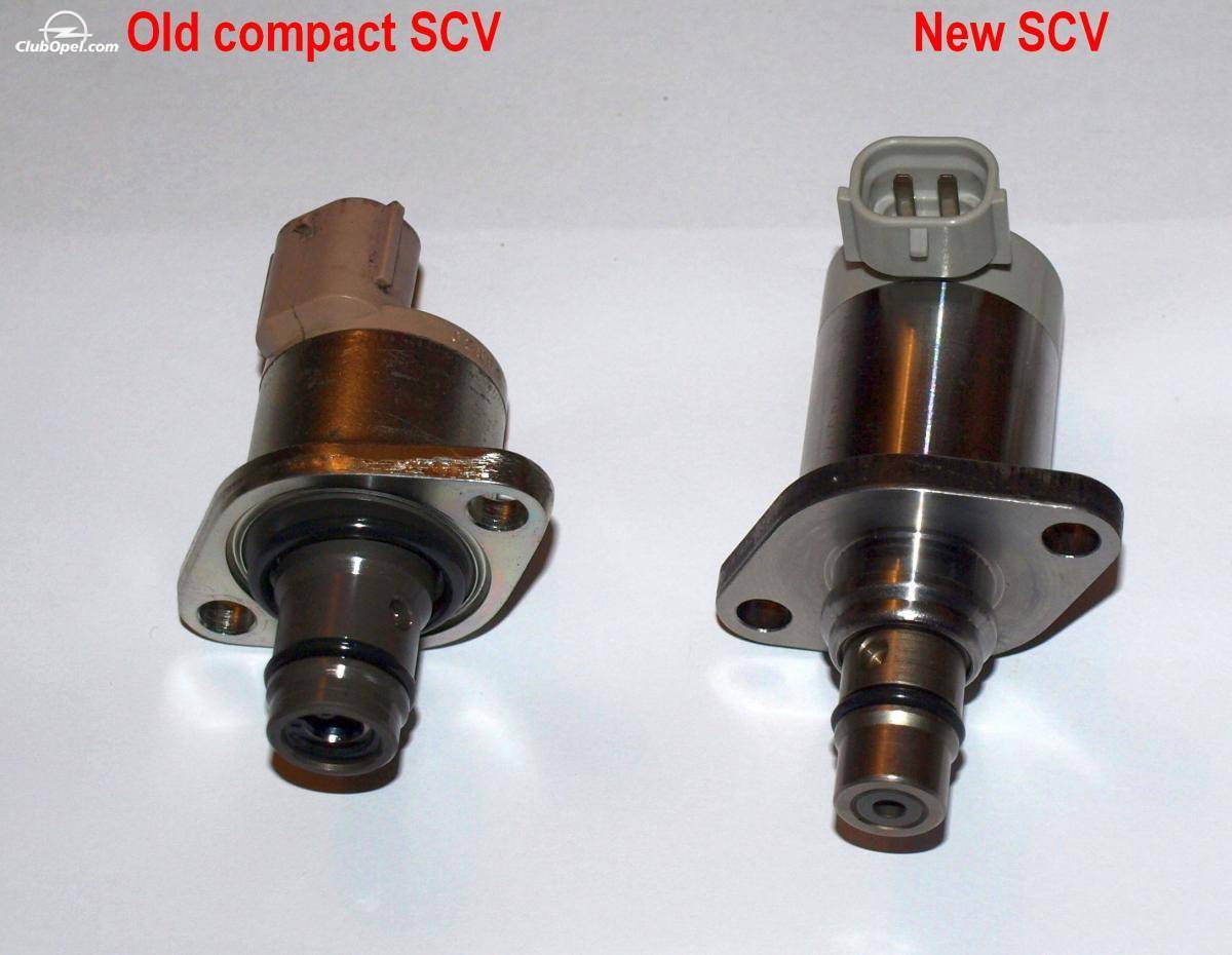

Regulatorul de presiune de pe pompa de inalta , pt. relanti instabil .Asa arata , este cel din stanga.

Buna ziua.Intr un sfarsit,i am dat de cap!Partial,da oscilatiile si pornirea grea o aveam din senzorul regulatorului de presiune.Al 4-lea a fost bun.Acum porneste,o tacaneala pana pe la 80° apoi merge rotund.Belea,acum la 95° sau in jur,cand porneste termocupla sa mai inainte,se opreste singur si in mets si la relanti!Se aprinde cheita si culmea Triunghiul cu derapajul.Daca incerc sa pornesc imediat,porneste greu imprastiat,se opreste,sau nu ma lasa sa pornesc,electromotorul da in gol.Daca scade temperatura sub 90 nu am treaba.Testerul arata ca nu are parametrii constanti la motorina,crva dr genul ca pierde presiune.Ce parere aveti.Am sa merg la Slatina ca Piku am inteles ca face verificarea injectoarelor la cald ca la Craiova se face la rece si sunt ok.Pateri,ca injectoarele,ca supapa,clapeta dupa distribuitor....Pe aici scrie ca senzor volanta.Inainte cand pornea greu si oscila la relanti nu se oprea din mers.Dar edte posibil si de la senzor ca am schimbat motorul si a venit cu senzorul pe el parca.Astept sugestii,pareri.multumesc.
