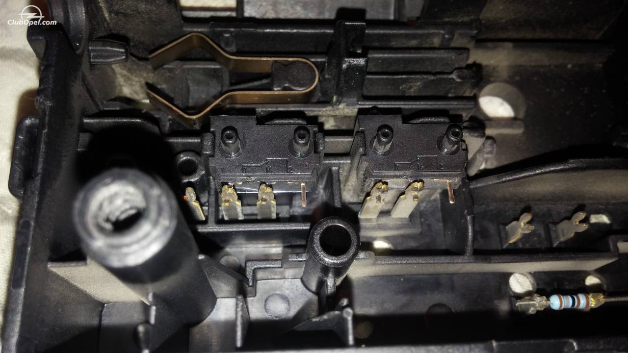

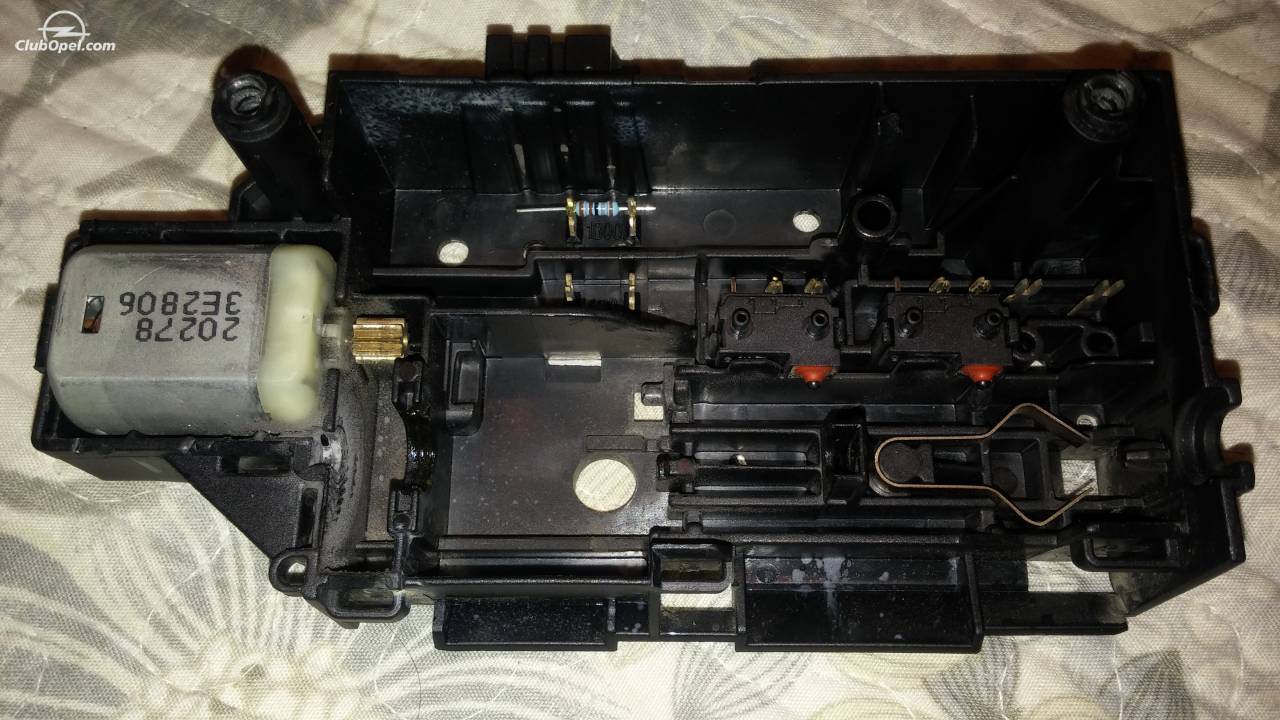

Incepand de astazi am o problema cu incuietoarea de la portbagaj, Partea efectiv de incuietoare merge corect doar ca imi ramane mesajul de haion deschis in bord! Problema a aparut dimineata prima data, martorul ramanand aprins desii haionul era inchis corect, l-am trantit mai tare si mesajul a disparut. Ulterior pe parcursul zilei problema s-a agaravat si a ajuns sa ramana permanent martorul aprins! Este enervant pentru ca la fiecare plecare de pe loc face un bip-uit in bord + ca raman luminile la numar aprinse cateva minute dupa ce inchizi masina! In seara asta am desfacut incuietoare de pe masina iar la interior e motorasul de actionare, 2 switchuri (care functioneaza corect,le-am masurat cu aparatul) si o rezistenta, si nu reusesc sa imi dau seama de unde ar putea fi problema! Daca are cineva o schema electrica sau o idee e binevenita!

Cred ca am rezolvat problema cu incuietoarea !Problema era parghia care deschide incuietoarea si care si apasa pe cele 2 switch-uri a capatat ceva uzura si nu se mai ducea pana la capat cand inchideam haionul, neeliberand switch-urile (conditie ca martorul sa arate haionul inchis)! Am gresat bine canalele pe care culiseaza ea si am si montat un arc de pix aditional care sa ajute sa culiseze pana la capat si se pare ca problema s-a rezolvat! Nu am avut timp sa fac prea multe teste ca se lasase intunericul dar o sa vad zilele urmatoare cum se comporta!
