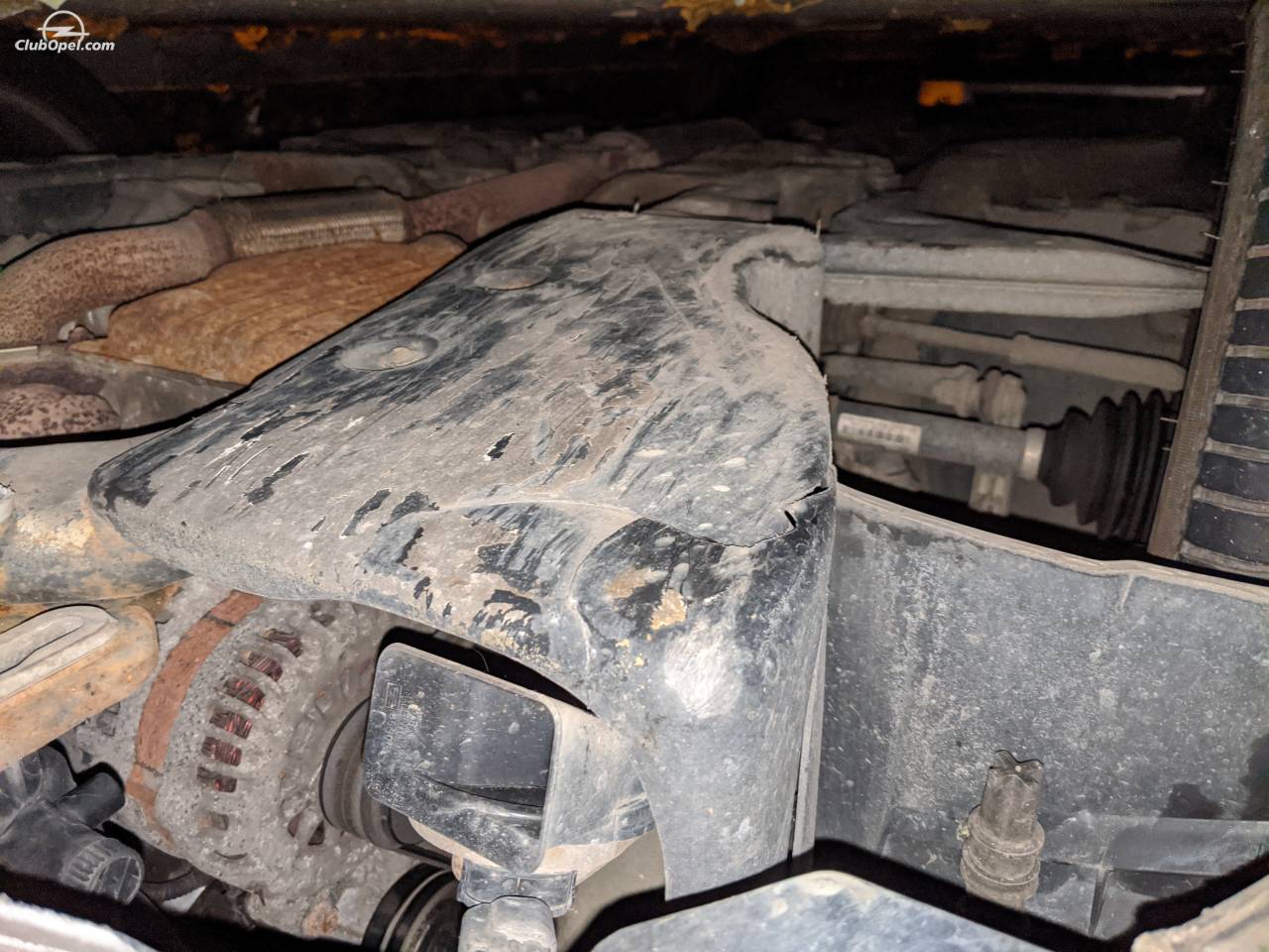

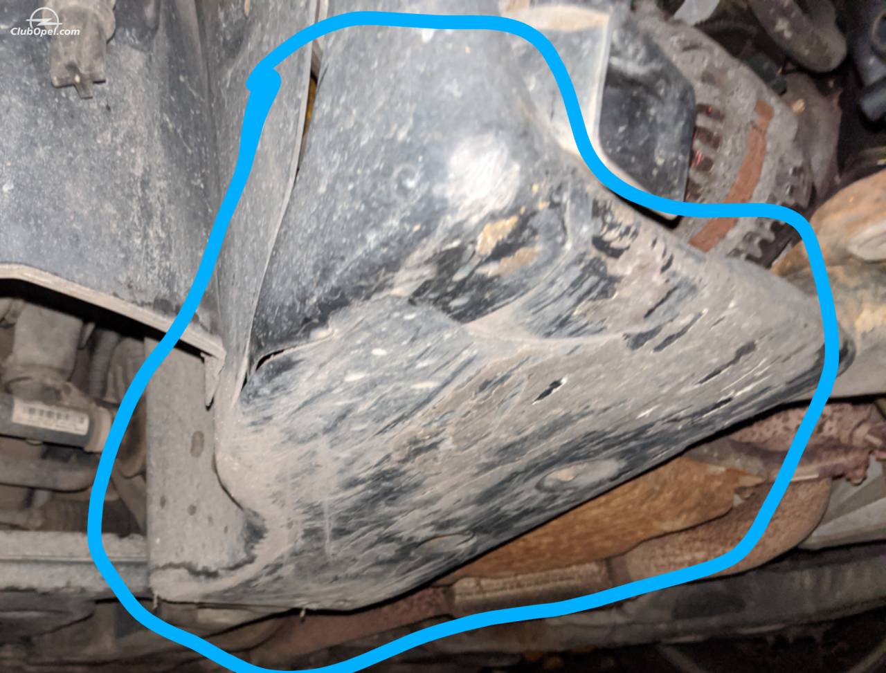

Salut. Încerc sa identific o piesa pentru a o gãsi la dezmembrãri. Este în dreapta fata, de plastic. Cum se vede în poza, în stânga imaginii este roata. Apreciez orice ajutor. Mulțumesc.

Este o protectie de plastic pentru alternator, daca este mancata a ta o poti da jos si sa-i mai prinzi in popnituri ceva de plastic sau tabla de aluminiu chiar si mai mare pentru a proteja alternatorul de apa.si mizerie, eu asa am facut la a mea.
