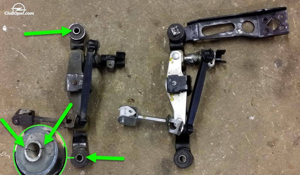

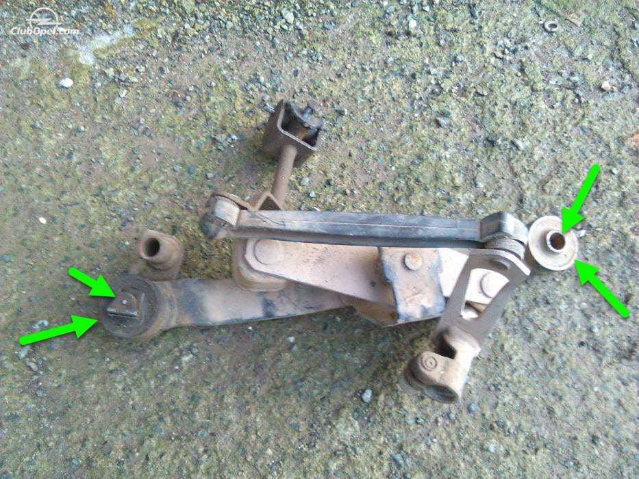

Verifica si bucsele acestea de prindere sa nu aibe joc (pe verticala etc..) sau sa nu fie crapate...
la mine asa a fost (cu joc, crapate in prinderea interioara si cu joc in bucsa)
Poti incerca o realiniere...
https://www.clubopel.com/viewtopic.php?p=1824522 - asa se face am scris in discutie...
Citeste si in poze...
E de cautat... cauza.
Poate o realiniere ajuta...

- Mecanism de selectare viteze (bucse fixe cu joc si crapate, uzura)

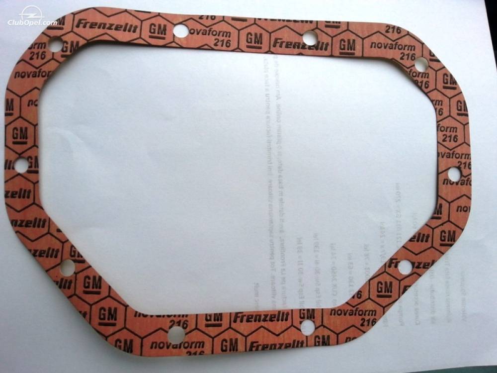

90345227 | 370034 garnitura baie cutie viteze F17.

Nu stiu daca mai am Mecanism de selectare viteze defect daca il gasesc o sa pun o poza...
La mine era crapata atat in bucsa interioara, cat si partea cauciucata avea joc pe verticala puteam sa o reglez/aliniez de zece ori avand joc in zona aceasta.
Citeste cu atentie in link-uri o sa te prinzi de unele lucruri altele mai trebuie si cautate.
