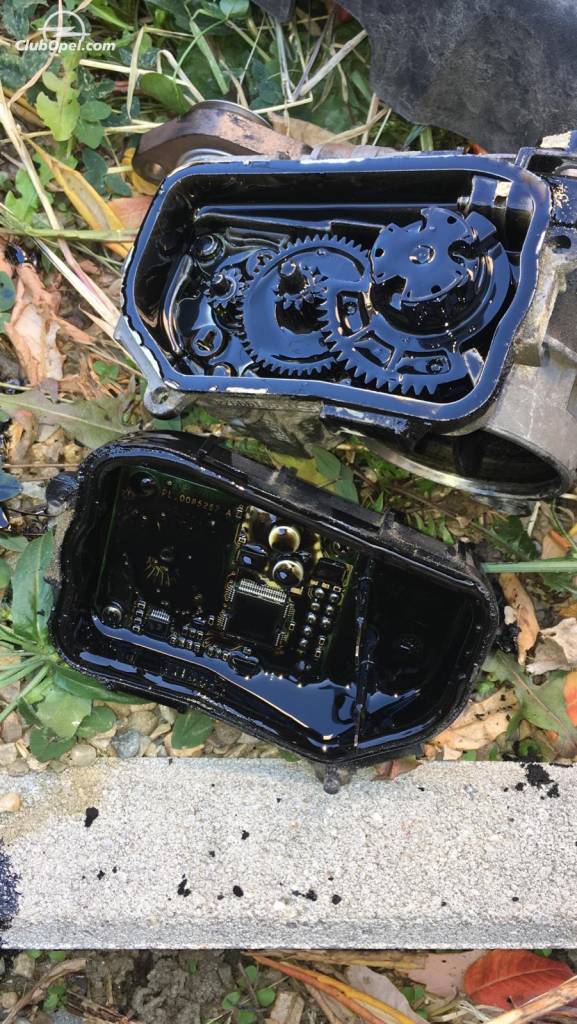

In primul rand nu porneste motorul. Dupa codul de eroare (ECN 112562) este clapeta de acceleratie. Am desfacut furtunul ca sa am acces la clapeta si am observat comportamentul ei cand e pus contactul. Linkul cu video aici : https://youtube.com/watch?v=fmXvhMJMJCQ

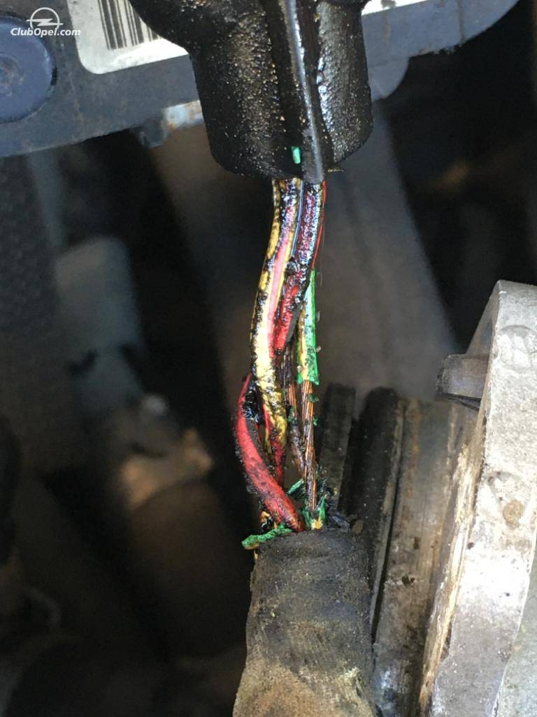

Cand am dat jos de pe masina clapeta am gasit firele desizolate si mult ulei la electronica. Detalii in poze.
Am curatat de ulei, am izolat temporar firele, insa comportamentul e acelasi si masina nu porneste.
Alte coduri de eroare care au mai aparut: ECN 010507, ECN 033528, ECN 011011
Daca e cineva care ar putea sa ma ghideze cum sa fac, in ideea ca nu stiu daca e de vina ECU sau clapeta, nu le-as cumpara ambele daca nu e nevoie.
