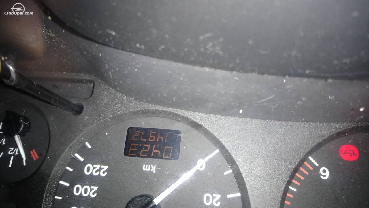

Stie cineva ce anume reprezinta cifrele care apar cand tii apasat timp de 8-10 secunde butonul din bord de la resetare kilometrii.
Sunt foarte curios si pana acum nimeni nu stie ce sa imi spuna ... incercati si vedeti.
Mie imi apare 0.341 si 15358
La o astra g 1.7dti 2003

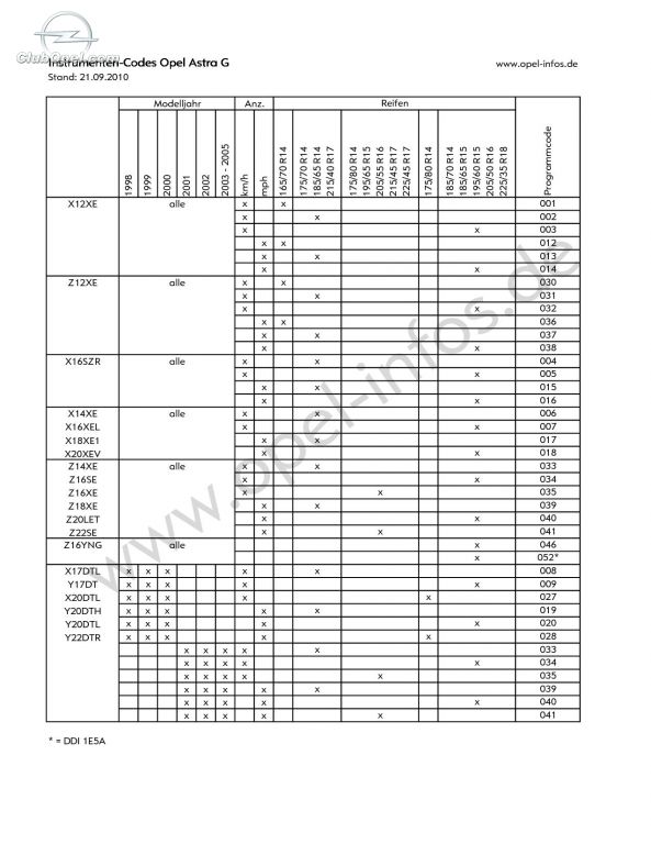

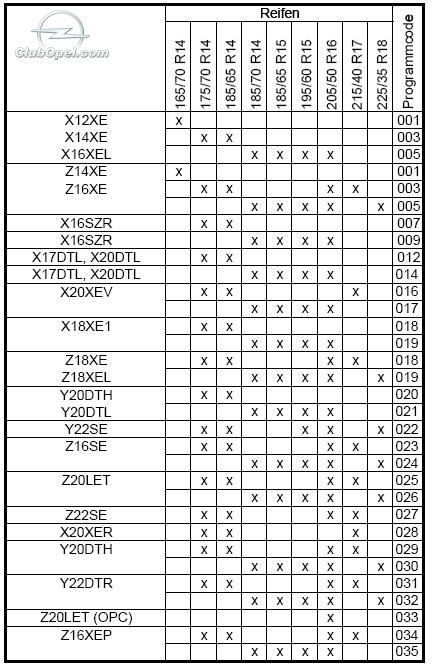

Mikki a scris:009 = code index instrument (setat in functie de dimensiune anvelope), apoi 3 = soft version, apoi 15385 = nr de impulsuri la 1 km efectuat
1. Bun, coduri anvelope, numai ca ce nu inteleg eu este ca in acest tabel codul care imi apare mie corespunde altui motor, mai exact imi apare 009,3, respectiv 15385, si am motor X20DTL. In tabel, codul 009 e in dreptul lui X16ZSR... acuma, nu ca m-ar deranja, dar tare eram si eu curios sa stiu (prin codul ei, ca prin talon sau manual scrie) ce anvelope pot sa pun. Asta ar fi prima intrebare.
2. Sper sa nu fiu off-topic, dar daca in talon scrie decat 195/60 R15, iar in manualul masinii, pentru X20DTL sunt insirate vreo 4 marimi, de la 185 pana la 205, stie cineva daca o fi totusi legal sa port 205/50 R16 ? (teoretic daca nu scrie in talon, nu e legal 😊 dar la fel de teoretic... de cand e talonul mai presus decat fabrica ?!? )
Multumesc anticipat !

te-ai uitat gresit, tabelul de mai sus este pentru computerul de bord aka MID.
acesta este tabelul pentru ceasuri
