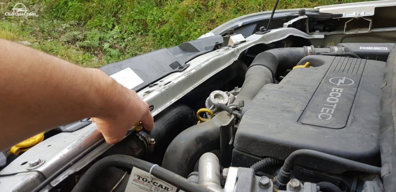

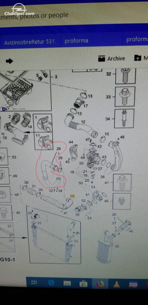

Salut! Mi s-a spart furtunul prin care circula aerul si nu mai trage deloc. Am atasat poza. Va rog sa ma ajutati si pe mine cu un cod de piesa sau cum sa caut pe net sa o comand. Piesa nr 28 din poza atasata.
Multumesc!

Codul acelui furtun se afla scris chiar pe cel de pe masina la unul din capete sau sub mansonul ala de protectie.
Nu ai nevoie de cod sunt de ajuns cele 2 poze ca sa il cauti la magazin sau la dezmembrari.Legat de pret unul nou este undeva pe la 500 lei ,iar la dezmembrari este aprox 150 lei.
  • dancuciureanu
  • Mesaje scrise: 16,465
https://www.ilcats.ru/opel/?...26&image=10_1
Verifica dupa vin 9G....
