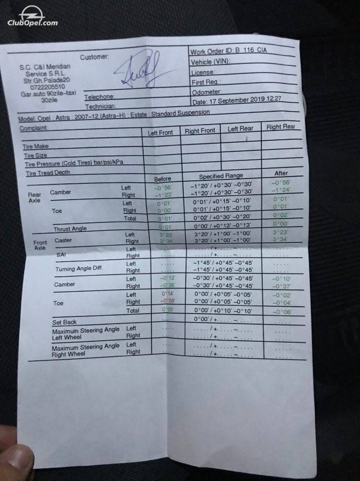

Am atasat aici foaia cu starea finala a geometriei.. aveti idee, e ceva in neregula?
https://imgur.com/a/KaX6M6m

Roata dreapta spate e putin dezaxata, dar fiind punte comuna, nu ai ce sa ii faci (nu e panica man ).
Incearca sa pui cauciucurile de pe fata pe spate si cele de pe spate pe fata sa vezi cum se comporta masina (daca mai trage stg sau dr.).
Ca sa verifici flancul cauciucului este destul sa il dezumfli (asa cred dar s-ar putea sa ma insel).
Este posibil ca din cele 4 cauciucuri de iarna (cu care masina a mers bine si drept) doar unul sa fie cu probleme si taman acela sa fi fost pe spate, iar dupa remontare sa fi nimerit pe fata. De asta am zis sa schimbi cauciucurile fata - spate si sa vezi cum se comporta.
