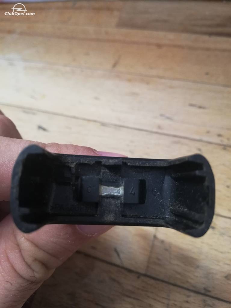

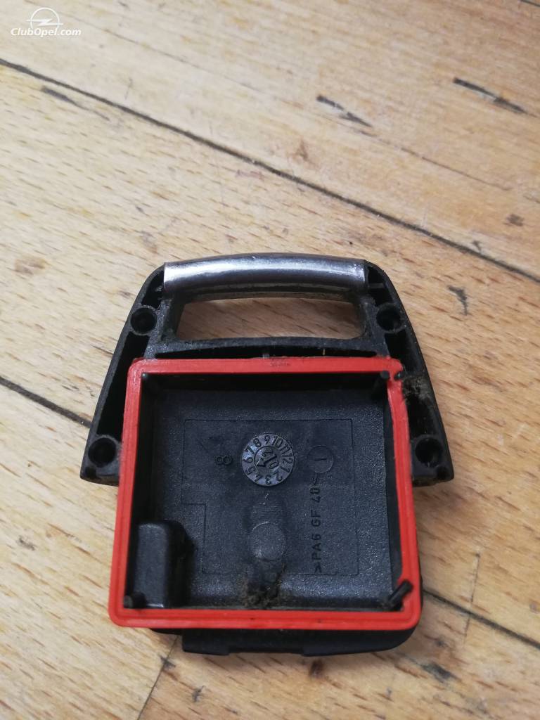

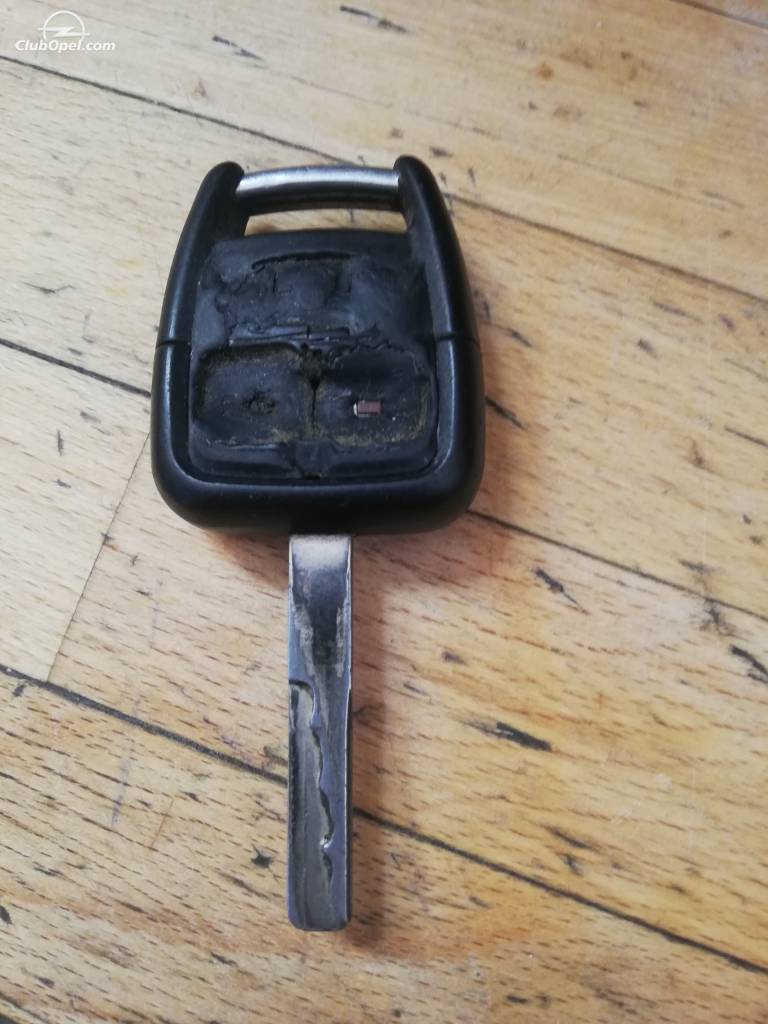

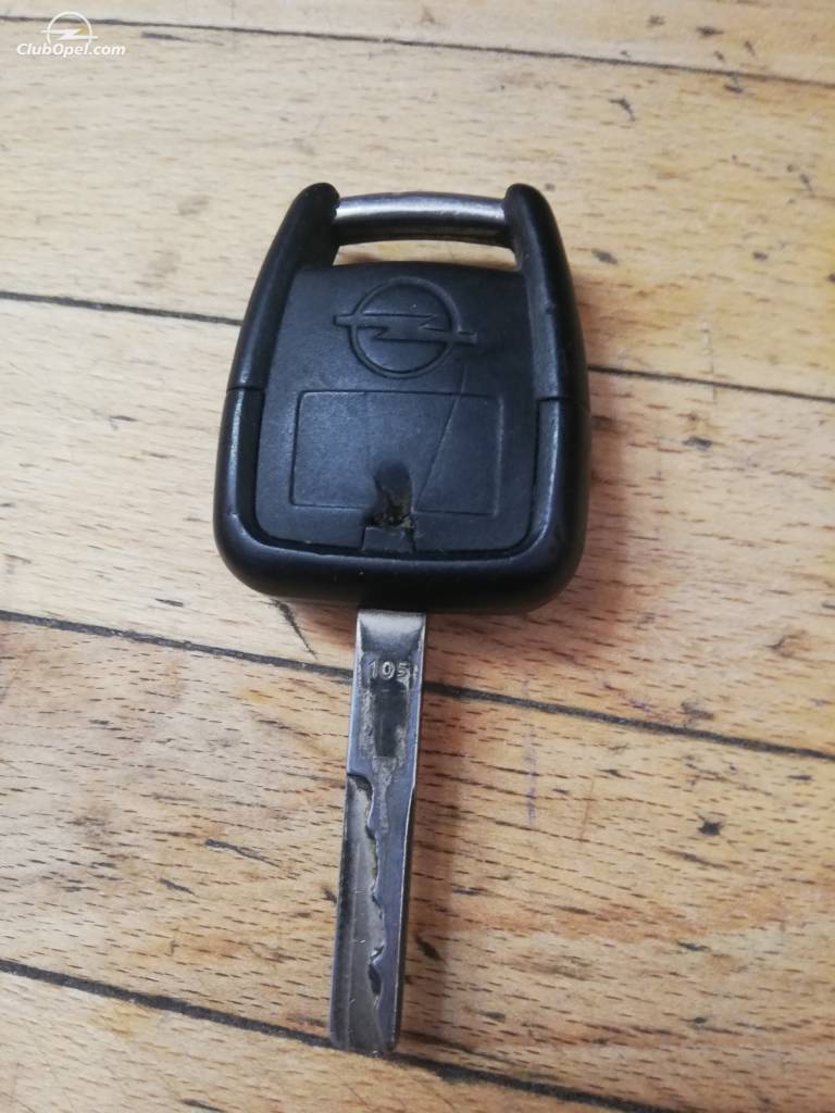

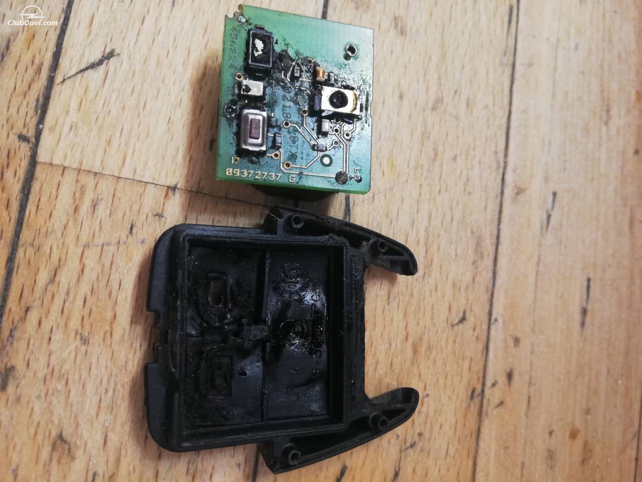

Salut. Am o.problema cu cheia masinii. Masina este un Opel Vectra C din 2002 1.8 16V benzina 122CP cod motor Z81XE. Cand bag cheia in contact imi apare un lacat si nu ma lasa sa fac nimic. Nu porneste motorul, nu face nimic, nici un semn. Asta e singura cheie, nu am alta. Ce ar trebui facut in aceasta situatie? Trebuie schimbat tot contactul? Se poate face alta cheie? Car pass-ul il am. Cam.la ce suma de bani sa ma astept ca m-ar costa?

In primul rand trebuie sa verificati cheia pe partea de immobilizare.Ea trebuie sa fie recunoscuta ca ID46 locked.Pe reversul placutei se afla transponderul PCF7946AT,care este posibil sa fi cedat.Daca transponderul nu raspunde se programeaza o cheie noua (exista si posibilitatea programarii unei chei SH dupa renew).Daca transponderul este OK,problema este mai grava,pe CIM,dar sa speram ca nu este cazul sa il inlocuiti pe acesta.

Ieri am fost la un electrician sau electronist, ce o fi, care se ocupa cu tot felul de chei. El a facut cheia si la un vecin care nu si-a mai gasit-o. El i-a dedchis masina si i-a facut alta cheie. A bagat-o pe ceva aparat, nu stiu ce fel de aparat, a zis ca a facut-o. Azi dupa ce am ajuns acasa, am deschis masina cu cheia, am bagat cheia in contact si tot aceeasi eroare imi apare, din pacate. Tot masina cu lacat. Trebuie oare sa mai fac ceva? Precizez ca nu imi merge nici inchiderea centralizata si nu se deschide nici macar rezervorul. Trebuie sincronizata cumva cheia cu contactul masinii? Si daca da, atunci cum se face? Sau ce sa ii fac? Ca deja nu mai stiu.
