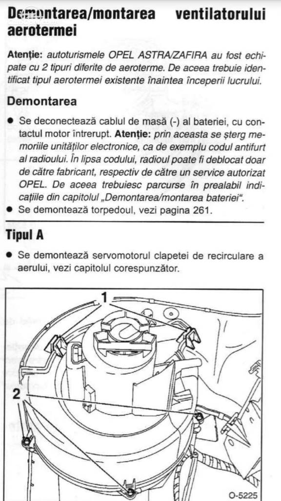

Trebuie demontat bordul ca sa dau aeroterma jos?cea care este in spate la torpedou? Acel ventilator?
  • quick
  • Mesaje scrise: 39
  • Masina: Astra 2002 Y17DT
  • Cont inregistrat: 02 Dec 2018
Daca te referi la ventilatorul din spatele torpedoului (din partea dreapta a bordului) nu, nu trebuie demontat bordul.
Ai detalii demontare in manualul de reparatii.

inainte de calorifer are are motoras ca la masina lui @jimmis
https://www.clubopel.com/vie...p=1741729#1741729
Sau nu ai bagat de seama...
Furtunurile tur retur cum sunt... se incalzesc...?
  • quick
  • Mesaje scrise: 39
Ciudat ce a gasit @jimmis la masina lui din link !
Am inlocuit oringuri la calorifer G - Y20DTH, la Z16XE si Y17DT dar n-am intalnit sistemul respectiv.
Poate sunt diferente intre cele fara climatizare, cele cu AC si cele cu clima.
