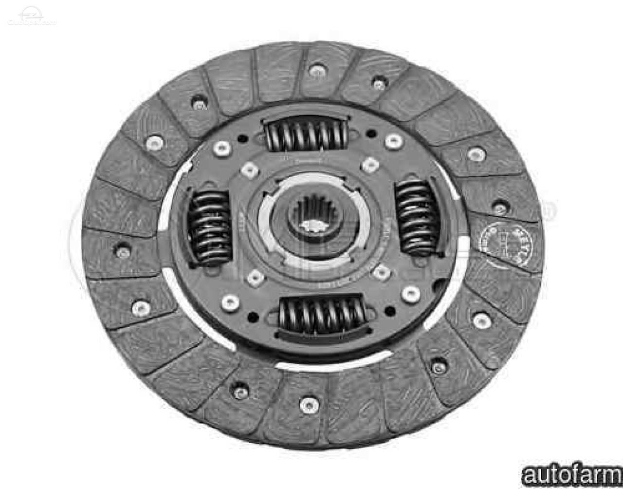

Era doar o parere ca sunt arcurile alea, asteapta poate alti colegi mai au alte pareri.
