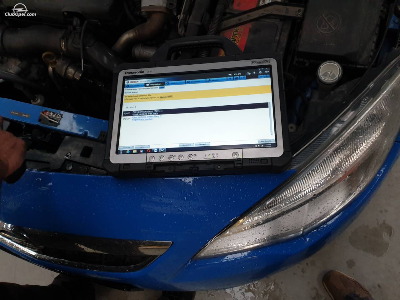

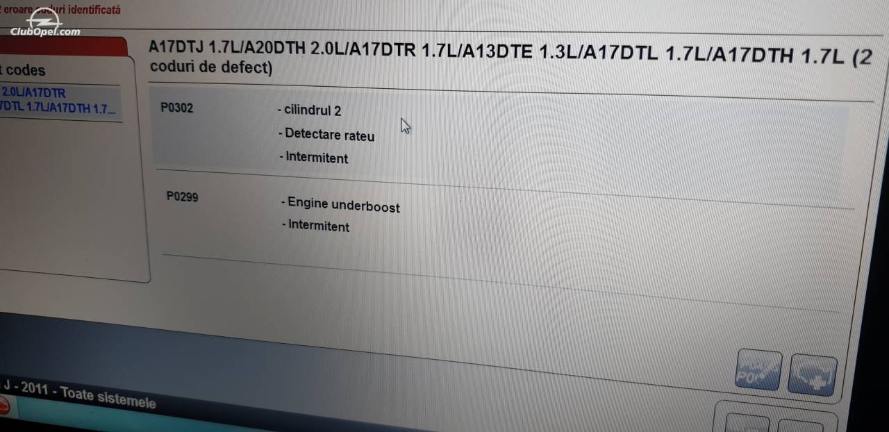

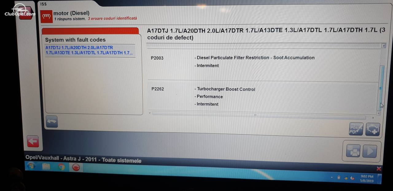

Aceeasi problema o am si eu cu a mea Astra J A17DTR.
Am fost la N mecanici care nu reusesc sa-i de-a de capat.
Ba ca este de la Filtru de particule, ca ca este de la racitorul de gaze care are o valva ce pierde vacum, ba ca este de la Acuatorul de la turbina.
Am verificat filtru de particule si la 230k km are un grad de infundare de 50% si presiunea diferentiala este de doar 5 milibari. Deci OK.
Chiar nu mai stiu ce sa fac. Ceva idei?

Acea eroare a aparut o singura data si apoi dupa stergere nu a mai aparut niciodata.
Vin cu un rãspuns târziu, dar dupã ce scri acolo la mine a. Fost compresia , garnitura de chiuloasa crepata între pistoane și se pierde compresia, de acolo o sa ai probleme și cu egr și cu dpf, compresie slaba egal combustibil ne ars complect egal fim negru și se unfunda tot. Sper sa nu ai asa ceva
. Dar cam asa pare
