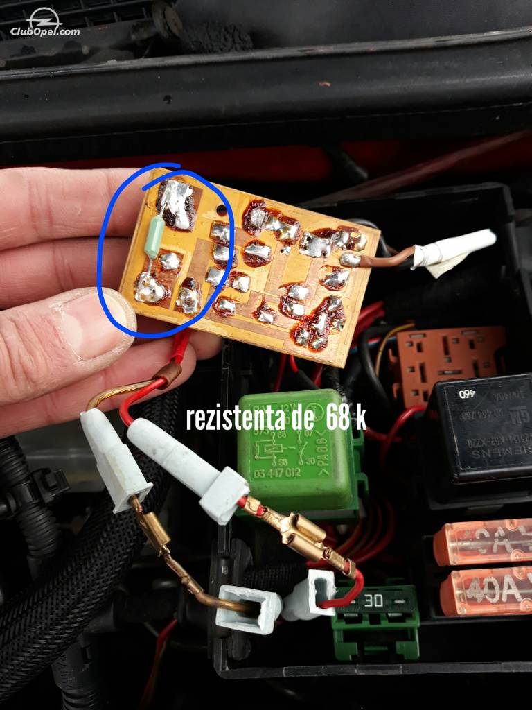

Eu am folosit un montaj cumpãrat de pe maica domnului din ce i mi aduc aminte acest montaj se folosește la scãrile de bloc cele care au lumina pe scara la 12 v are și un mic potențiometru din care poți seta timpul cît releului sa stea acționat am folosit o rezistenta de 68 K legata in serie cu acel senzor de pe motor cînd pun contactul se aclanseaza releu,l senzorul este pãcãlit de rezistenta de 68 K iar ecu crede cã antigelul din motor este destul de rece și pune bujia pentru cineva secunde ,folosesc acest montaj de 4 ani fãrã probleme doar vara, iarna mașinã funcționeazã pe circuitul normal conectez doar 2 papuci si instalația masini revine la normal ,pentru proba se poate pune aceastã rezistențã in serie pe unul din firele senzorului de linga termostat vã puteți juca cu valoarea ei mai micã sau mai mare în funcție de preferinte . Aveam aceeași problema vara, la 8 ajungeam la munca la 16 cînd plecam trebuia sa dau de 2_3 ori la automat mai lung pentru a porni incerc sa pun niste poze cu acel montaj cit mai curând dar cred cã treaba asta ține de imaginația fiecãruia drumuri line și porniri usoare

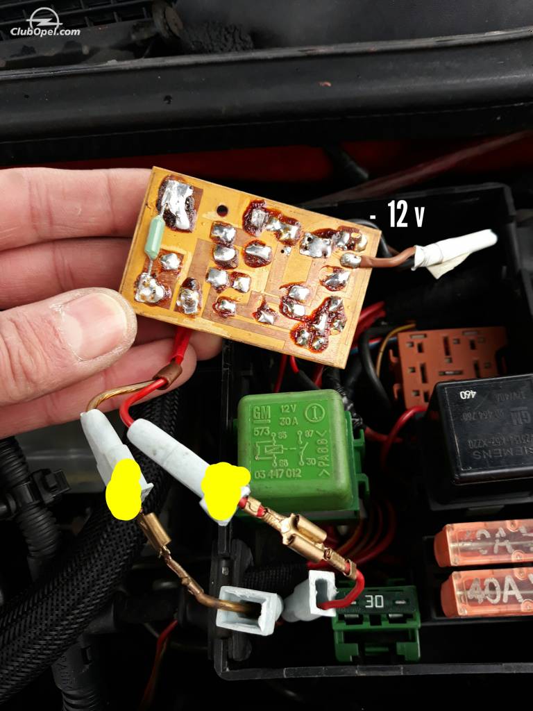

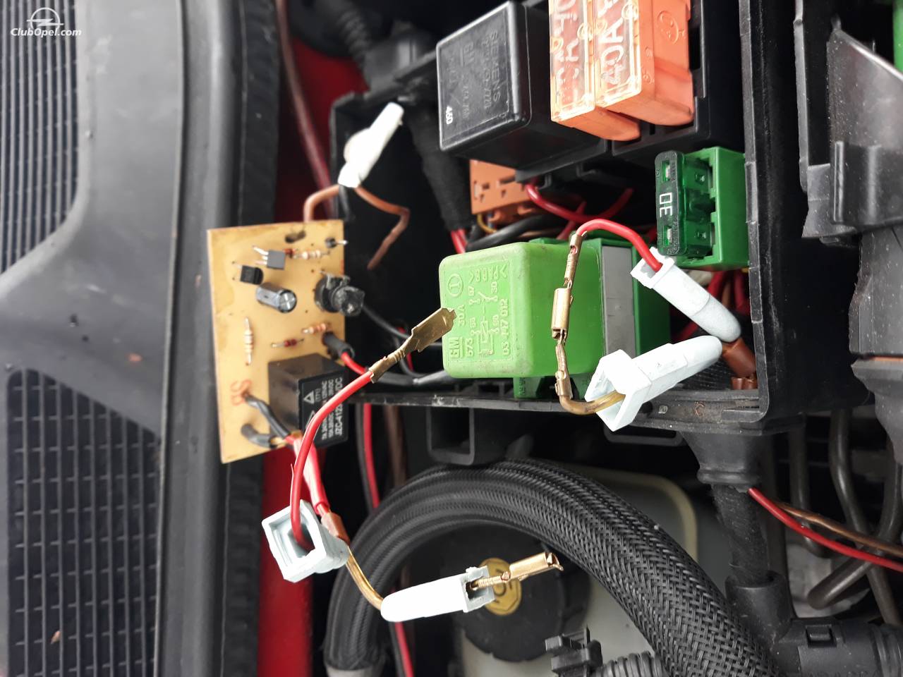

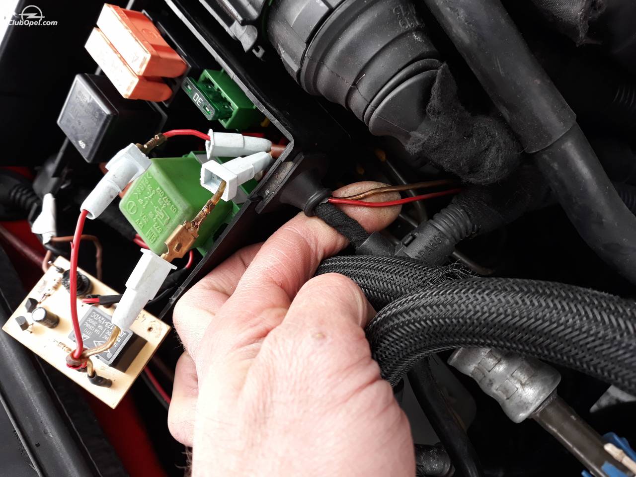

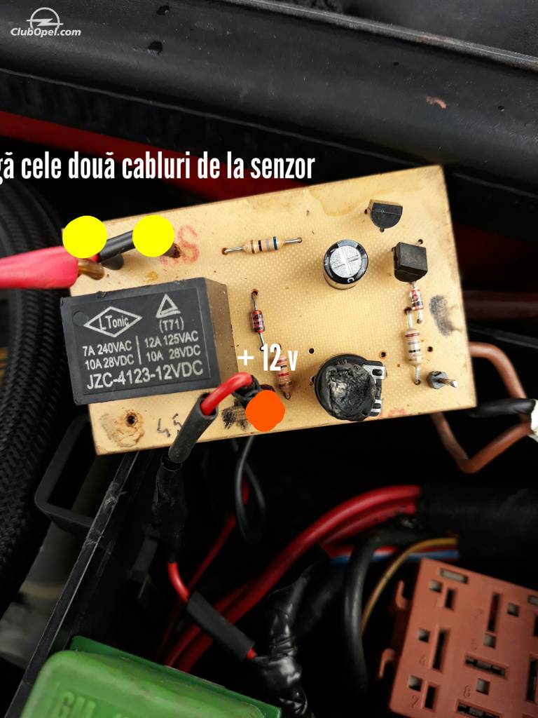

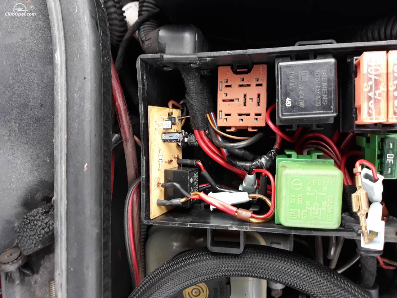

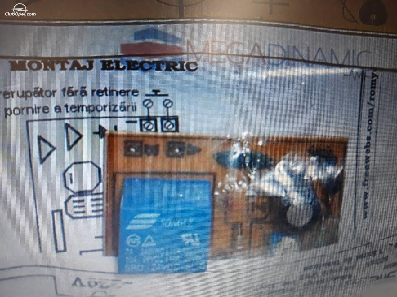

. Am revenit cu. Pozele promise sper sã înțelegi cum se face
  • petrescu.robert
  • Mesaje scrise: 242
  • Masina: Astra 2001 y20dth
  • Cont inregistrat: 19 Jun 2007
Am gãsit acel montaj de cumpãrat daca te uiți pe punga se vede ce firma comercializeazã. așa ceva.

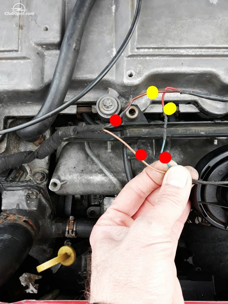

Prima data desfaci acel suport de cabluri marcat de mine cu puncte galbene are cineva cleme pe margine cu atenție cã este bãtrân și copt de cãldurã și cauți cele 2 fire care vin de la senzor la mine au culoarea albastrã și maro ,firul albastru trebuie tãiat în douã iar de de capetele lui legi 2. fire mai lungi și te duci cu ele in cutia de siguranțe de la motor daca urmãrești cu atenție pozele eu am marcat cu galben ce trebuie sa faci și unde sa legi acele fire
Pe timp de iarna desfac acei 2 papuci și unesc intre ei cã în poza
