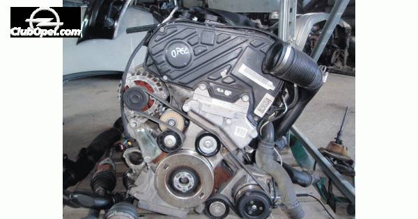

Daca zgomotul este mai pronuntat in partea stanga - intre filtrul de aer si motor - si de acolo a iesit si fum - cel mai probabil ai probleme pe circuitul curelei de accesorii -> fulie vibrochen, fulii de ghidaj, compresor aer conditionat, alternator sau orice combinatie intre ele.
Din ce aud in clip de pe acolo pare sa fie problema. Poti confirma uitandu-te cu o lanterna intre filtru de aer si motor.
In poza atasata ai o vedere din lateral a motorului ca sa stii ce e pe acolo si unde trebuie sa verifici.
Succes!
