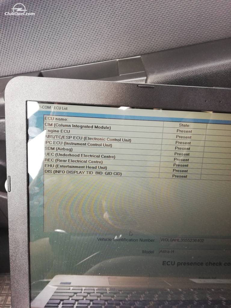

Salut opelisti!
Motor 1,6 16v 105cp
Cod eroare
Ecn 34c630
Ecn311979
MODEL: Astra h 2005
MOTOR: 1,6 105cp z16xep

Buna,
Cu ce tester ai citit erorile? Si pe ce modul ai facut diagnoza? Sunt cam "aparte"

Opcom
Nu mai știu exact

Pai, de aceea am intrebat, pentru ca un OP-com nu ar da erorile astea... Nici macar clona chinezeasca cu soft op-com 2009

Daca tot este sa faceti un printsceen faceti cu erorile ,nu cu lista calculatoarelor ,pentru a primi ajutor.

Ecn 34c630
Ecn311979 Posibilele erori duc catre probleme pe VVT(axe cu came variabile)...! Conform AUTODATA(P34xx), -c- din prima eroare poate fi 0 1 sau 2...!
