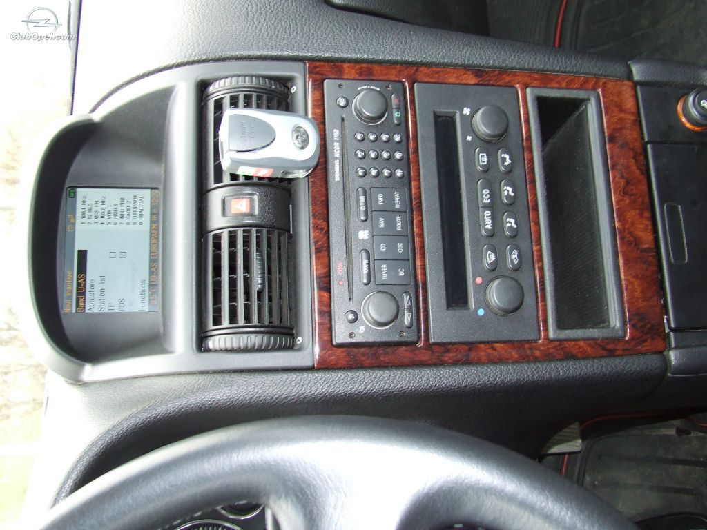

Nu scazuse foarte mult, dar era suficient ca sa nu apara pe joja si se auda tachestii cu bat.........Era la limita, a coompletat cu jumate de litru, a aparut nivelul pe joja la jumatate.......Dupa ce a completat nu se mai auzea nimic, mergea foarte frumos.....
PS ce bord frumos poate sa aiba masina ta .....
