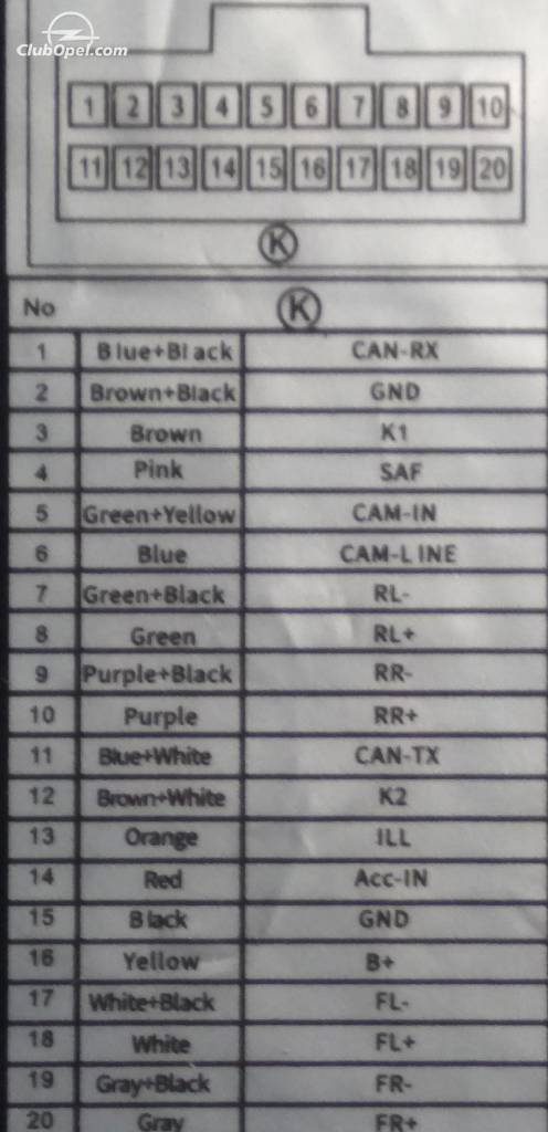

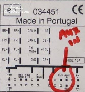

Buna . Revin cu alte intrebari legate de acea "scula" AM . Din ce am vazut pe diverse forumuri , acel can bus ce vine la pachet cu navigatia , n-ar fi prea...rasarit . M-am uitat la mufa din bord si in afara de pinii de boxe , pinul de + si pinul de GND , restul sunt dispusi aiurea pe mufa adaptoare cu care a venit navigatia . Acum mi-as face de lucru i as vrea sa renunt la can bus-ul cu care a venit si sa o leg "pe direct" daca ma pot exprima asa insa am o problema . In mufa de pe masina , la care a fost conectat cd30 mp3 , am 4 pini care nu stiu ce rol au si ce anume din interfata navigatiei as putea lega la acesti pini . E vorba de pinii Can H , Can L , CS+ si CS- . La mufa navigatiei sunt denumite altfel firele . O sa atasez doua poze , una cu mufa masinii si cealalta cu configuratia iesirilor din navigatia ce vreau sa o montez . Sper sa primesc niste sfaturi utile . Multumesc .

CS este central speaker, cu firele de pozitiv si negativ.
nu cred ca radioul aftermarket va folosi acest difuzor. masina mea nu il are asa ca nu m-a preocupat cand am trecut pe aftermarket.
CAN high si Can Low este interfata CANBUS,nu risca sa conectezi ceva aiurea ca iti creezi probleme. numai daca stie cineva sa te ajute cu aftermarketul ,altfel nu experimenta!
can rx este can receiving iar can tx este transmitting. dar nu stiu corespondenta cu high/low.

Stiam ca aia doi pini sunt de la Can bus-ul masinii , tocmai de-aia am cerut pareri aici sperand ca poate cineva a mai facut astfel de modificari . Doua fire din cate am mai inteles se leaga la display-ul BID , firele Tx si Rx... Poate totusi cineva a facut astfel de modificari si ma va ajuta cu un sfat
