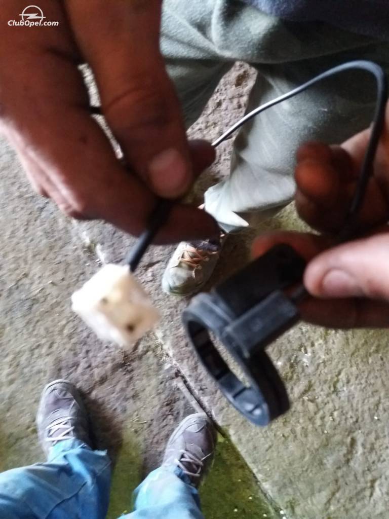

  • TGamer
  • Cont inregistrat: 17 Mai 2019
SUPERDRAGOS a scris:Pai nici nu ai ce sa vezi,e in cheie,iar cititorul e pe contact.
asta e?
