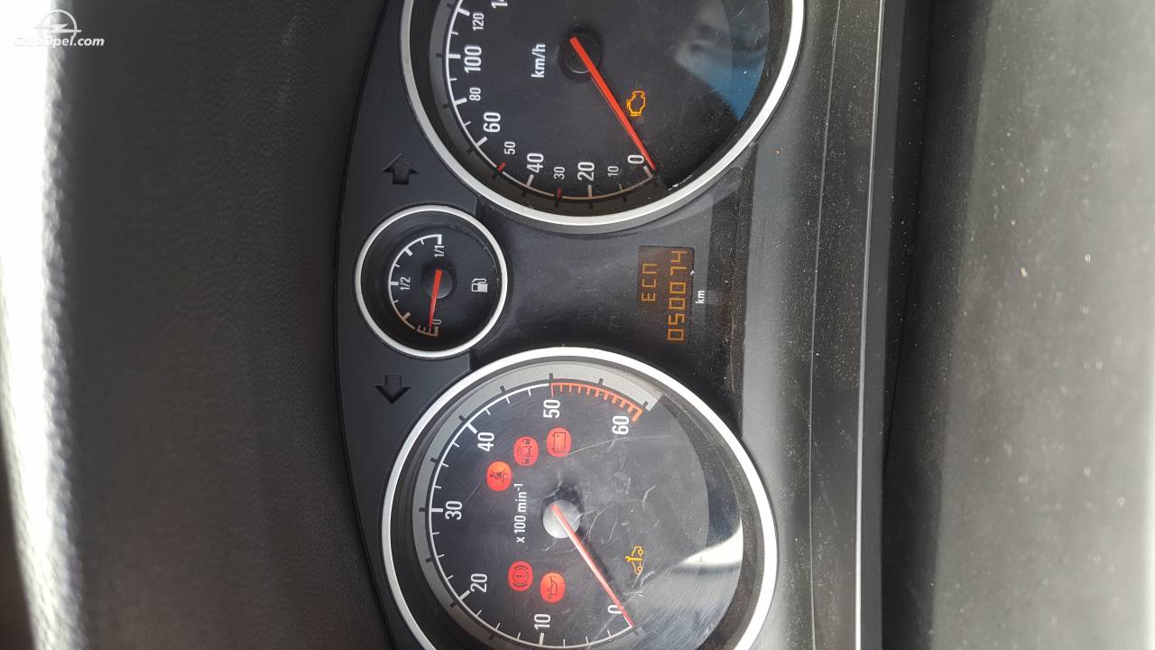

Buna seara as vrea sa ma ajutati va rog masina mea sa încãpãțîneazã sa mai porneascã de câteva zile învârt dar nu porneste. Am curãțat egr-ul am curãțat capeta de accelerație avea ulei la partea electronica am schimbat bujiile filtrele de ulei are si motorina si totusi se încãpãțîneazã sa mai porneascã. O sa atașeze si poze cu erorile care apar in bord poate este cineva sa ma ajute sa imi explice ce ar avea si ce as putea face . Va multumesc .

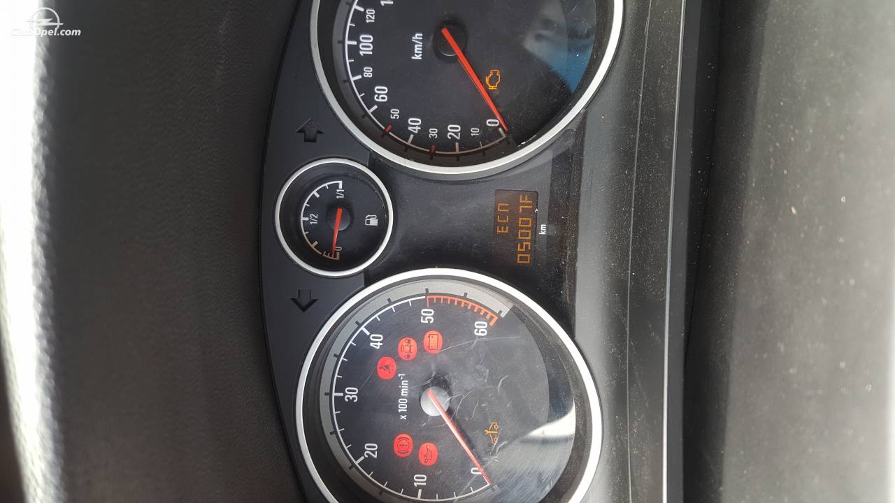

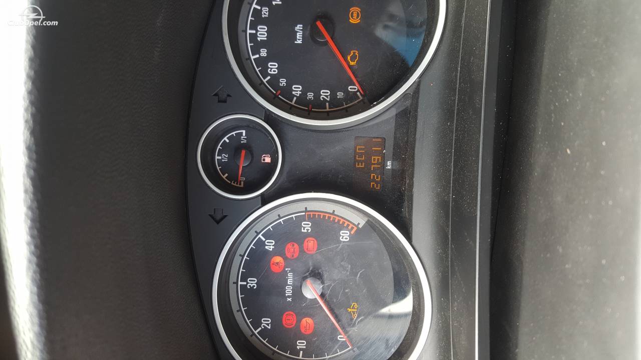

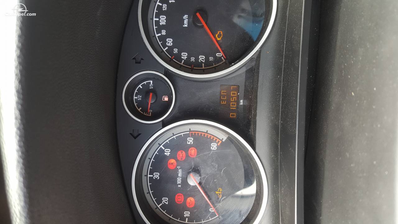

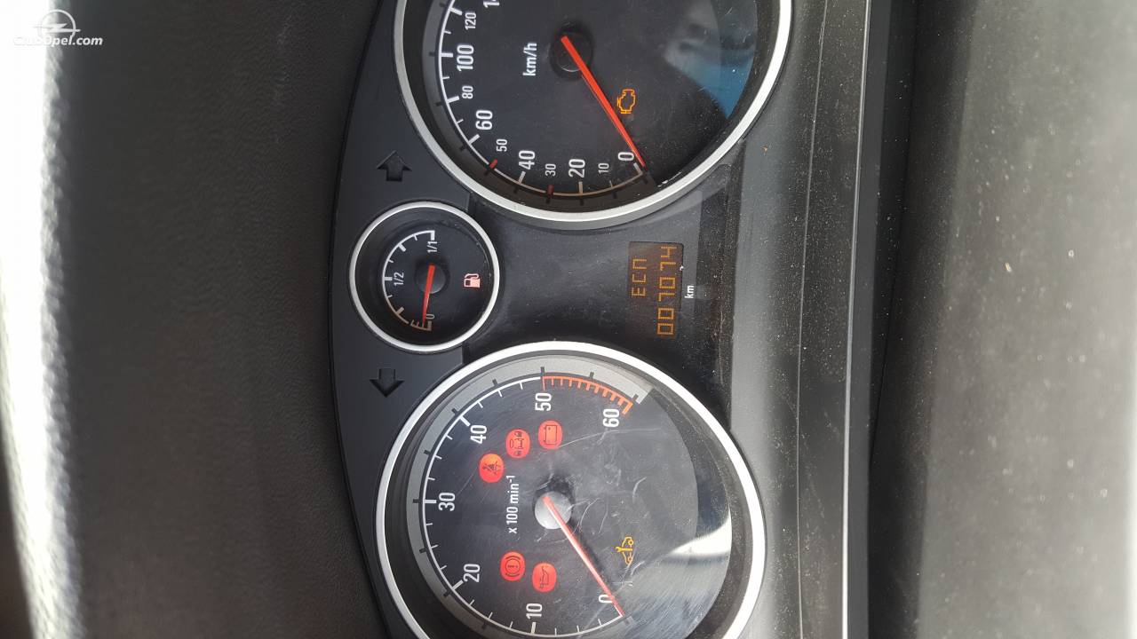

Am pus poze cu toate erorile ce mi le aratã în bord la testul cu pedala

112561 este legat de throttle... Controleaza daca ai tensiune probabil sa stricat... Sau sa ars... Throttle ar fi clapeta de acceleratie
  • MManuel965
  • Mesaje scrise: 39
  • Locatie: Danemarca
  • Masina: Vectra 2004 Z18xe
  • Cont inregistrat: 19 Mai 2019
181572 este cruise control, probabil nu iti functioneaza
  • MManuel965
  • Mesaje scrise: 39
034029 este cramshaft... Senzorul ax cu came blocat pe deschis... Probabil nu a fost pus corect cand a foat facuta distributia.
  • AndreiFanOpel
  • Mesaje scrise: 525
  • Masina: Zafira 2006 Z19DT
  • Cont inregistrat: 01 Mai 2015
La cate erori sunt stocate acolo nici nu-i de mirare 😊)
Indicat ar fi daca le-ai sterge prima data, sa incerci sa pornesti si abia apoi sa pui testerul sa vezi cate reapar.
1125 - defectiune la partea electrica a clapetei de acceleratie, o problema des intalnita pentru aceasta generatie.
1815 - defectiune cruise control (pilot automat).
0500 - viteza vehicul masurata incorect, posibil sa ai probleme la senzorii ABS din butucii puntii motoare a masinii.
2108 - lipsa comunicare cu senzorii ABS, se leaga cu eroarea de mai sus legata de viteza.
0340 - probleme la senzorul de turatii de pe axa cu came, un motiv in plus sa refuze sa porneasca.
0070 - senzor temperatura exterioara defect.
0105 - furtunase de vacuum sparte, rupte, coapte, necesita verificare temeinica si inlocuire cu altele noi.
2279 - rezolva problema furtunaselor de vacuum si dupa curata temeinic si EGR-ul.
Asteptam vesti (bune) de la tine.
