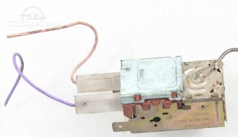

Daca iti cupleaza, mai ai un termostat in habitaclu care trebuie verificat, il gasesti in stanga jos sub torpedou ( ai atasata imagine ).
