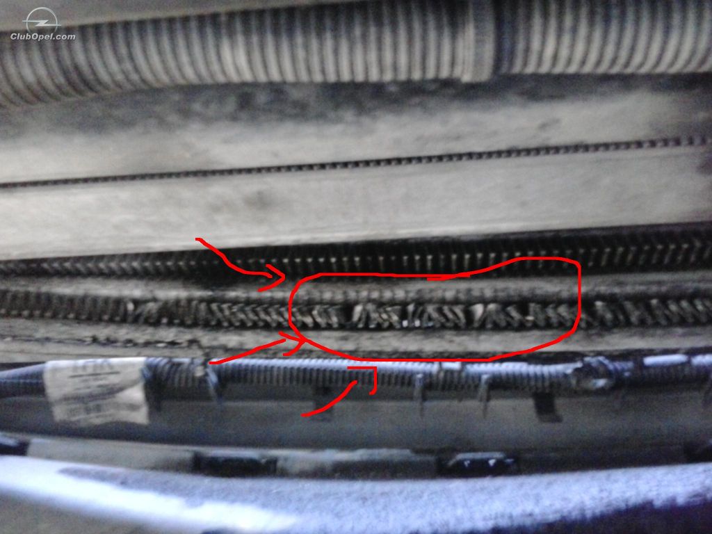

Sufla prin partea inferioara ca se simte ca un ventilator daca stai sub masina si te uiti la el. Si oricum partea inferioara nu e dreapta... are ca o burta si nu stiu de ce. Oricum daca e spart trebuie schimbat nu? O sa incerc sa fac o poza.
Nu dau inca jos bara ca daca tot o dau jos il si schimb 😊 .
Intercooler-ul este intre cele doua radiatoare : de apa si de clima.
In soza se poate observa ce "burta' are intercooler-ul meu. Faceti abstractie de "zimtii" aia indoiti ca i-am indoit eu cand am dat cu carpa pe acolo. "Teava aceea" care se vede din intercooler sufla prin partea incercuita si acolo este si zona cea mai murdara, in rest in partea superioara e perfect uscat.
Trebuie altul nou (sau second) nu?

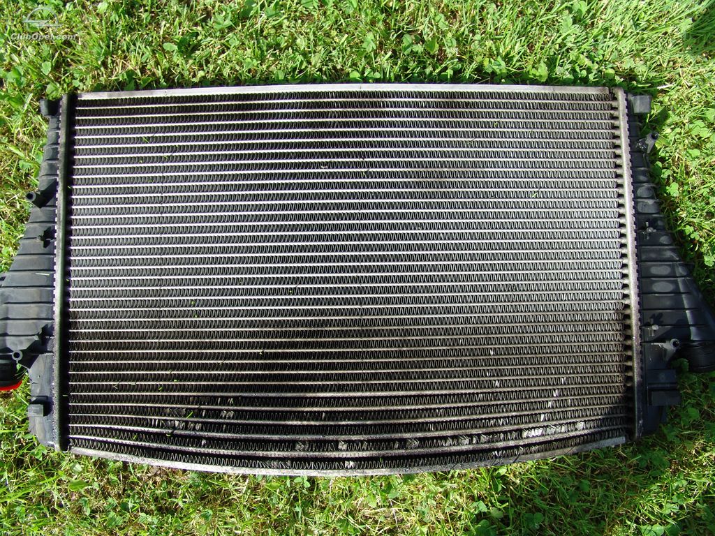

Am imprumutat o poza de la un coleg...
Forma aceasta pare sa o aiba si al meu? De ce se umfla asa, stie cineva?
Momentan la mine daca nu fortez masina nu am probleme? Pot sa mai merg asa cu el fisurat fara sa se intample nimic la turbo?

Scuze ca nu am mai postat, lipsa de timp din cauza ca s-a marit familia 😊 . Problema s-a rezolvat prin schimbarea intercooler-ului cu unul second (multumesc @tonystorm). Tind sa cred ca intercoolere-le ajung asa deoarece nu se racesc bine (la o masina care merge si mai sportiv nu numai batraneste) in partea inferioara si se umfla tevile. Am observat ca este un cablu electric cu o izolatie groasa prins de partea inferioara a grilei din bara si obtureaza fluxul de aer spre partea inferioara a intercooler-ului. Ma gandesc sa nu fie asta cauza unei raciri precare si de aici compromiterea intercooler-ului.
