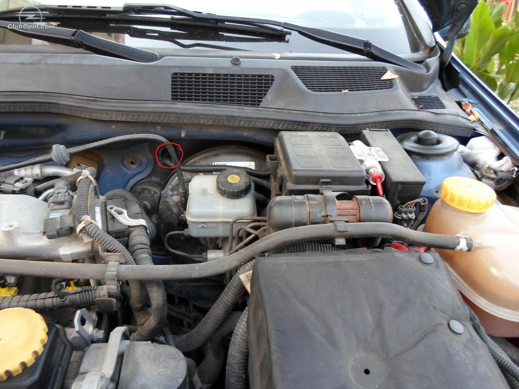

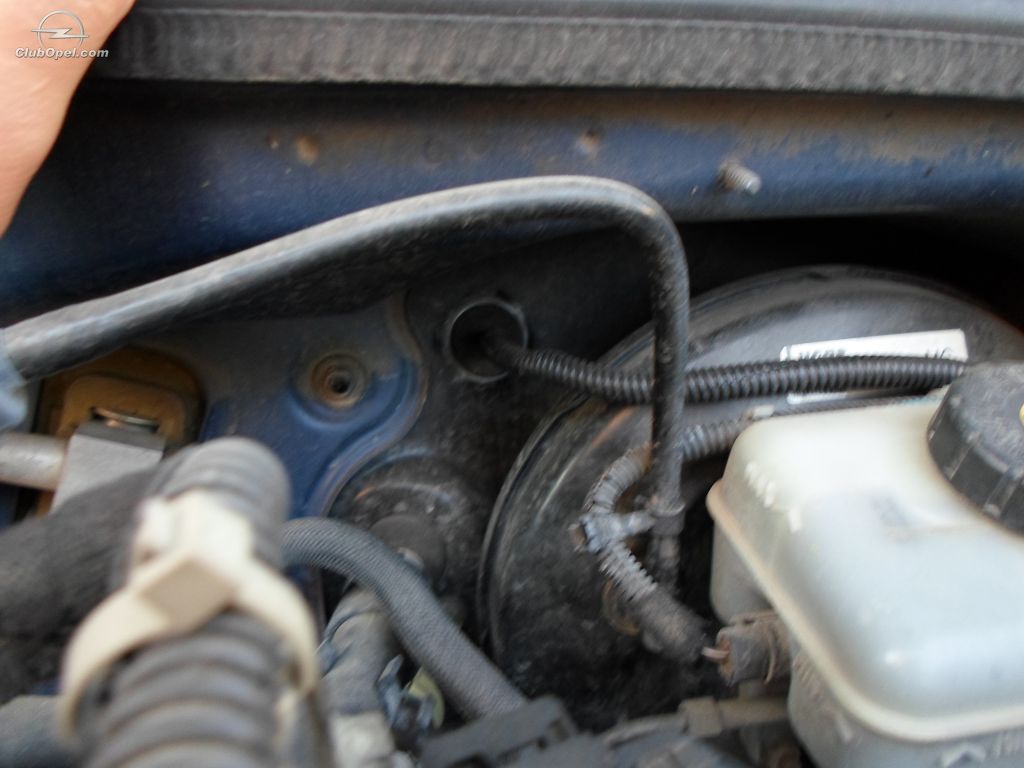

Salutare baieti,am si eu un astra g din 98 si nu reusesc sa gasesc o gaura pe unde sa introduc firul de la plus am cautat pe forum aicea dar nu am gasit nimic daca puteti sa faceti voi o poza clara pe unde se poate introduce acest cablu, ms fain o zi buna
  • Blebeanu Lorin
  • Mesaje scrise: 1,077
  • Masina: Astra 2005 Z17DTH
Salut si bine- ai venit in Club Opel!
Daca tu cauti o trecere din comp. motor spre habitaclu trebuie sa te uiti putin in stanga pompei servo dupa un dop de cauciuc de vreo 3 cm. diametru. Il impingi sa cada- n habitaclu si o sa dai de trecere. Din interior e putin deasupra pedalei de acceleratie. Spor!
Daca nu ma- nsel am pus eu o poza de curand in topicul " Cum sa alegi/ montezi o statie radio pe masina, CB"
LE: chiar acum am verificat cele scrise, la G- ul unui coleg. E tot in spatele filtrului de motorina si in stanga pompei.

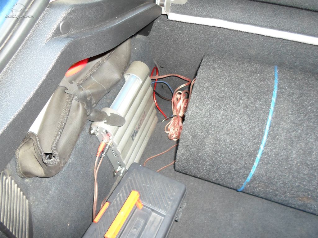

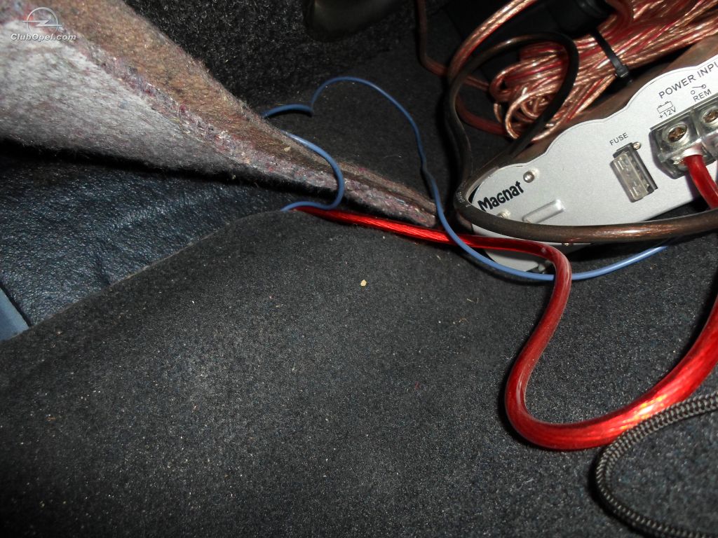

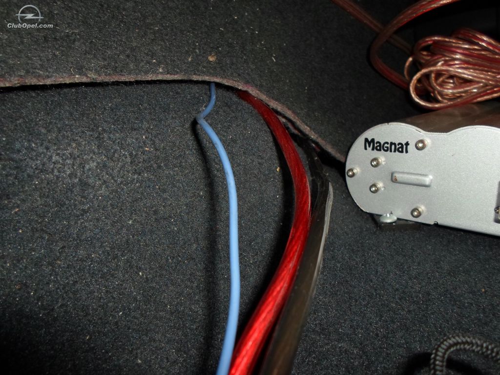

o imagine valoreaza mai mult ca 1000 de cuvinte iti las 2 poze una pe unde e locul ca sa ajungi cu cablul in interior si a 2-a sa vezi pe unde trebuie sa iti iese cablul..sunt poze de cand am facut eo instalazia pe a mea (astra g dti 2.0 y20dth)

Faza e alta... opel astra g din 98 are acceleratia pe cablu, iar prin locul descris de voi trece cablu de acceleratie. Stiu asta ca am montat muzica la un prieten pe o astra din 98.eu cu chin cu vai l-am tras prin acel loc si cablu de acceleratie tot nu sta cum trebue.

acum depinde si de cablul care vrei sa il tragi.Daca e "subtirel" il tragi printr-o gaura , dar daca e 0 awg mai bine faci o gaura separata si stii ca nu interfereaza cu nimic .Eu am tras cablul de la plus prin acea gaura de deasupra acceleratie ,sau langa servo.Dar iti dau un sfat , sa faci gaura in dopul de guma si sa nu tragi cablul "ciobaneste" prin gaura .Cu timpul se va freca de caroserie si va face scurt si nu vei stii din ce cauza ai luat foc.

am vazut cam tarziu subiectul asa ca intervin si eu cu niste poze.
atasez o poza cu dopul despre care ati vorbit, doar ca la mine este deja perforat si tras cablul prin el. in prima poza l-am incercuit ca sa stiti unde se afla.
eu lam dus pana in porbagaj prin pragul din stanga nici nu se stie ca am tras cablu, decat ca am tubul in porbagaj..... cablurile de langa tub sunt mascate in spatele tubului.
