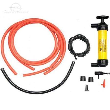

Eu o foloses pe aceasta si este geniala,furtunele se potrivesc in teava de tur si dupa doua "pompe" sistemul este amorsat, este super si pentru transferarea uleiului din tava in bidon.
