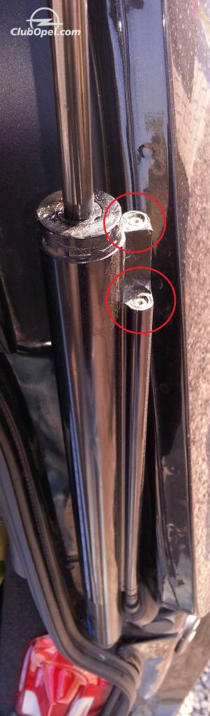

La un moment dat o sa il schib cu unul nou , dar pana atunci vreau sa il fac sa mearga mai bine .Stiti pe unde se poate adauga ulei in instalatie telescopului ?
Eu cred ca prin locurile incercuite din imagine. Ma insel?
