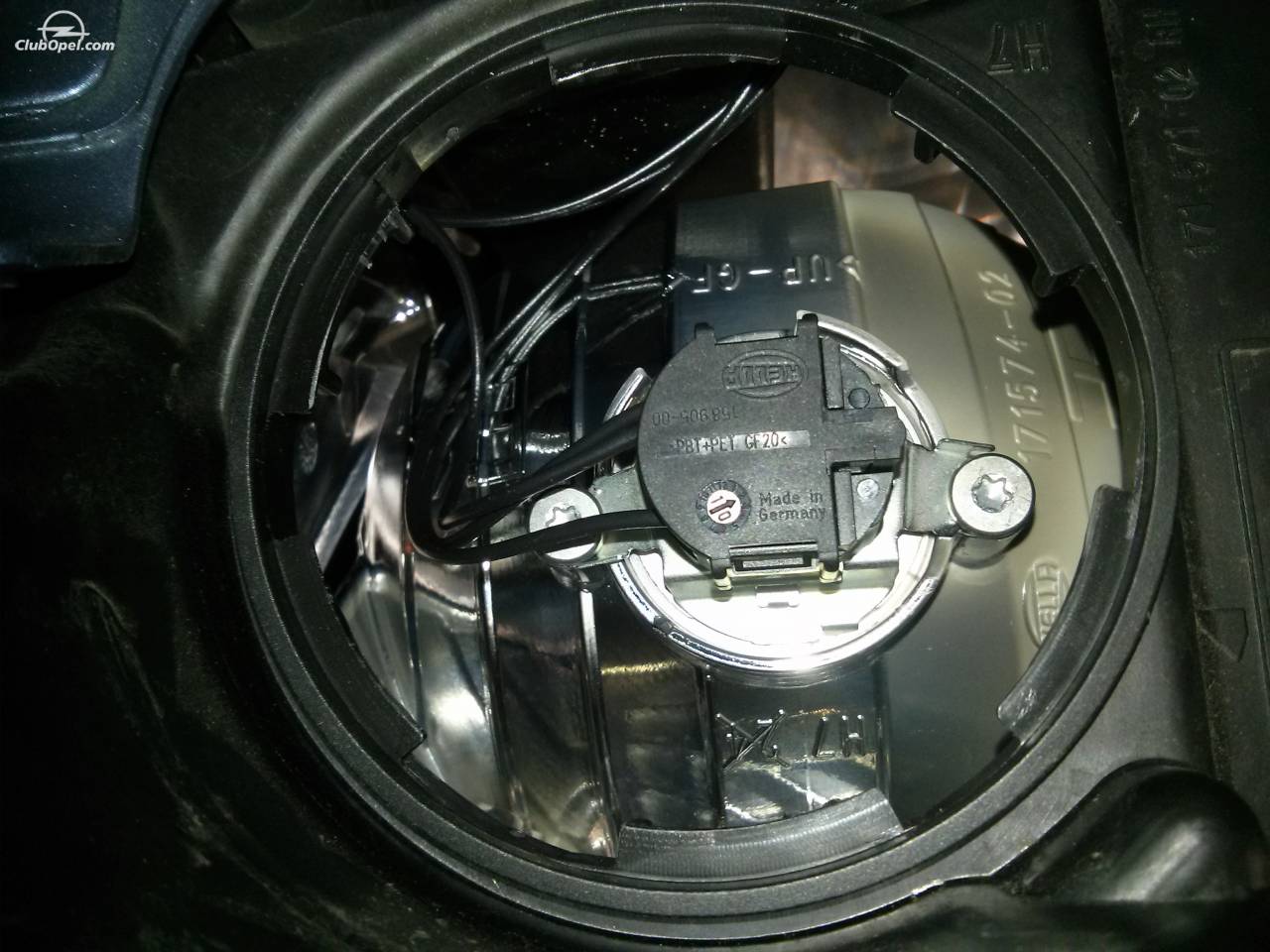

m-am gandit ca ajuta cateva fotografii la shimbarea becului de pe dreapta:

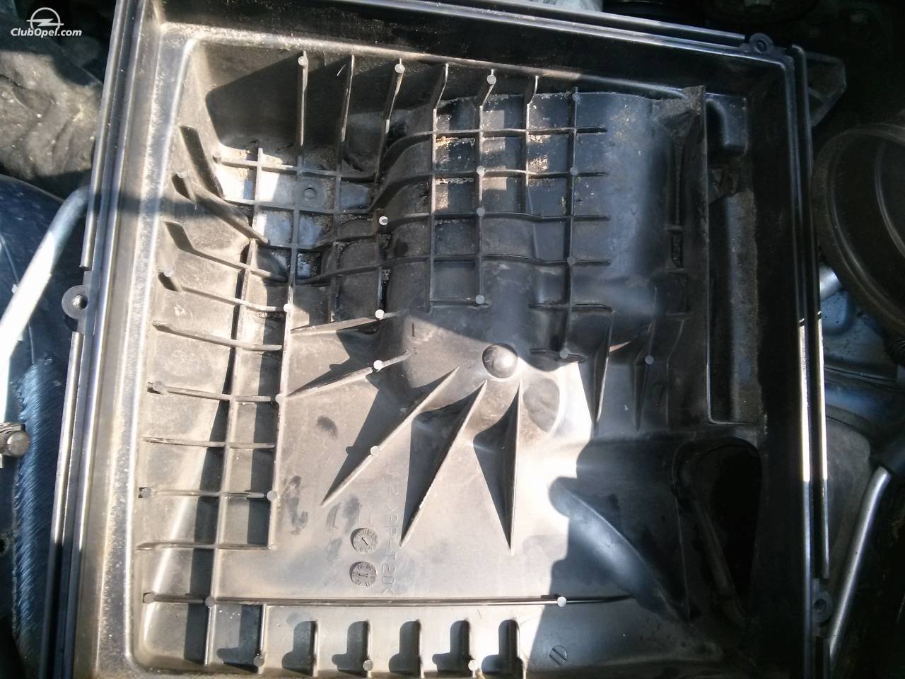

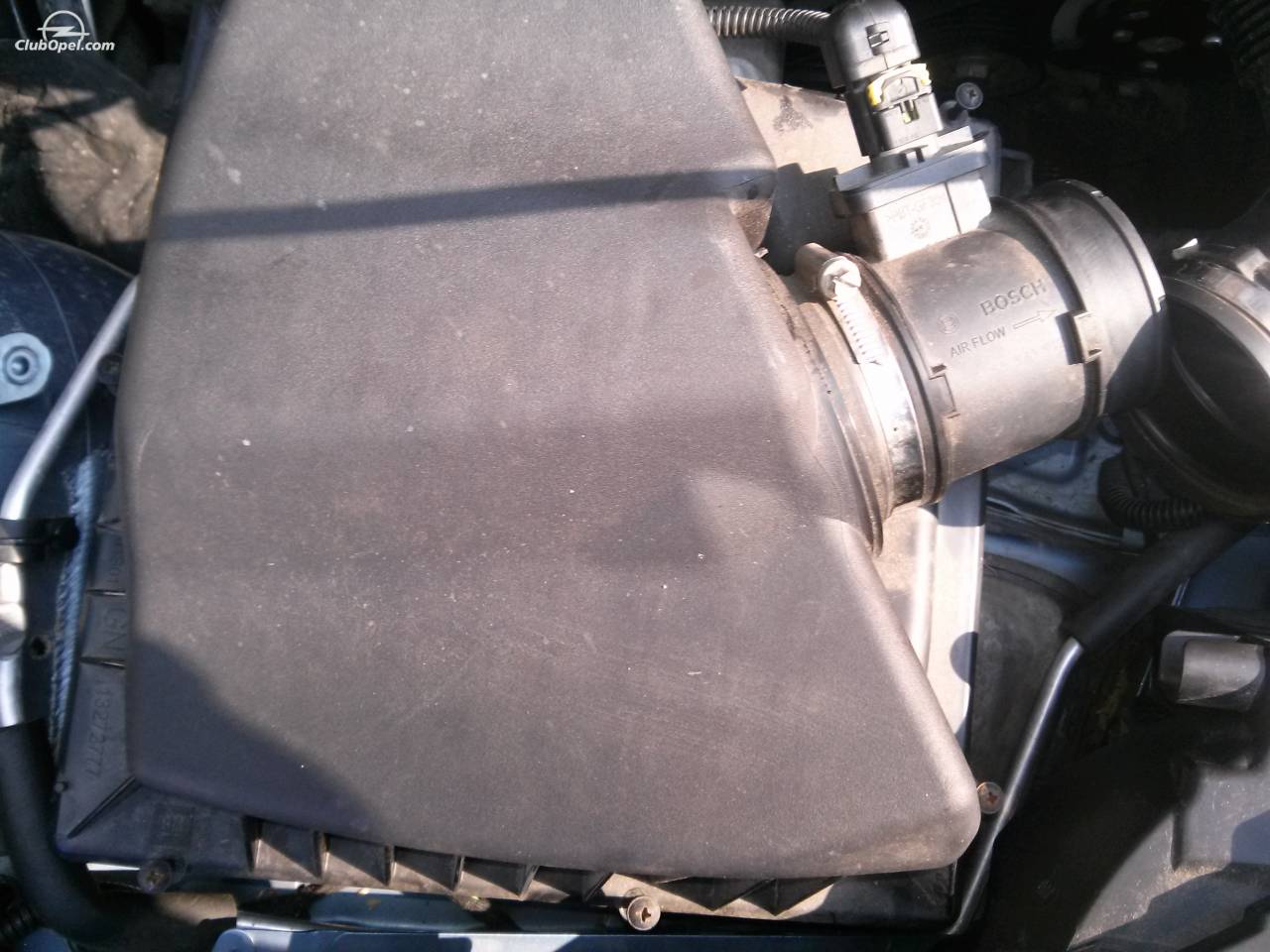

se indeparteaza capacul filtrului de aer, prin desfacerea suruburilor

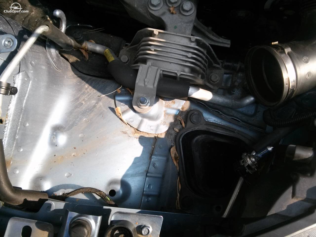

se indeparteaza partea de jos a filtrului de aer, se scot cele doua furtune care vin in fata apoi se ridica pana iese din cei doi suporti

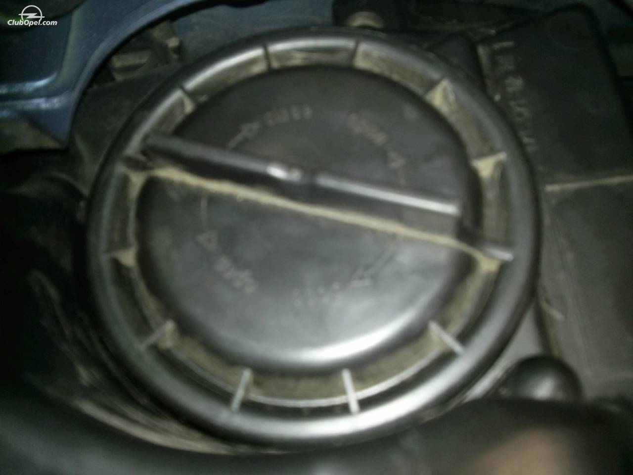

se rasuceste capacul de protectie al becului si se indeparteaza

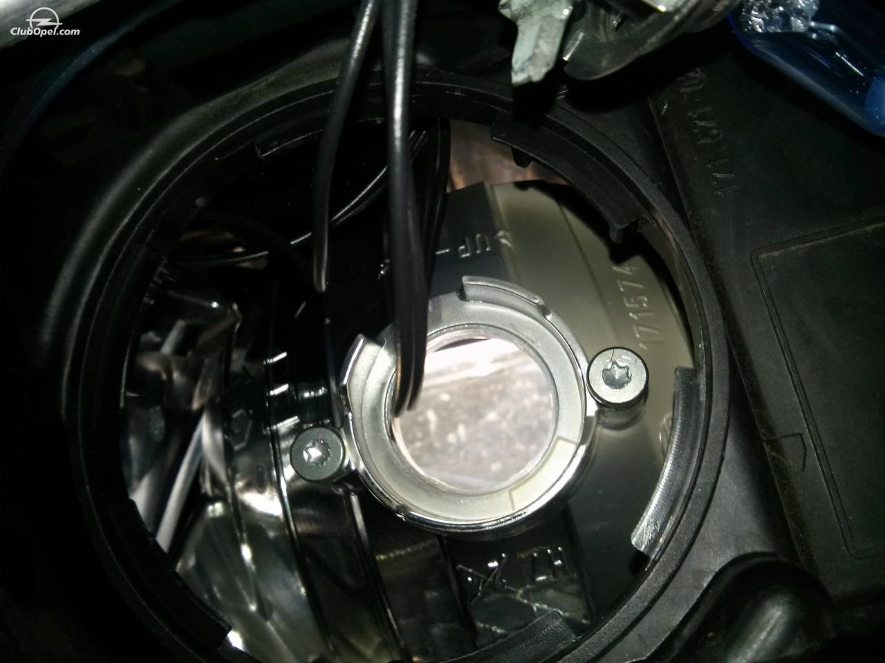

se slabesc cele doua suruburi fara a le scoate definitiv, apoi becul se poate rasuci cu soclu si scoate din far
