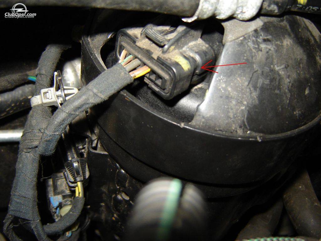

Salut, am schimbat astazi carcasa de la filtrul de motorina ca aveam problema legata de presiune murea motorul la prima cheie de dimineata, am montat carcasa noua plus filtru de motorina PureFlux si vad ca dupa 6 ore de stat masina a pornit la cheie fara sa mai moara din nou, inca am oscilatiile la relanti dar cred ca e normal cand motorul e rece, pe langa asta Mufa care se conecteaza la carcasa filtrului de motorina era impuscata avea scurt mecanicul a scos-o pana caut alta mufa sa o conectam si sa facem legatura, din ce am inteles e posibil si asta una din cauzele de se pierdea presiune, aveti idee unde pot gasi aceasta mufa sau cu tot cu cablu ? Ma gandeam la dezmembrari dar preferam sa o cumpar noua daca o pot gasi.

Nouã, e mai greu...sunt unele firme care aduc conectori auto...dar varietatea fiind mare, practic aduc doar unele versiuni...una din ele e FERVILL ROMANIA...
Varianta (mai) facilã rãmãne cea a dezmembrãrilor...

Mersi frumos pentru raspuns, am luat astazi de la dezmembrari 😃 numai bine !
