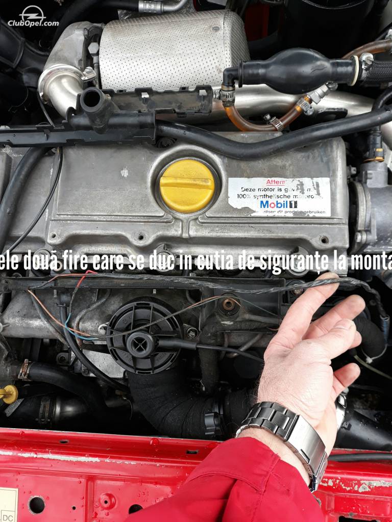

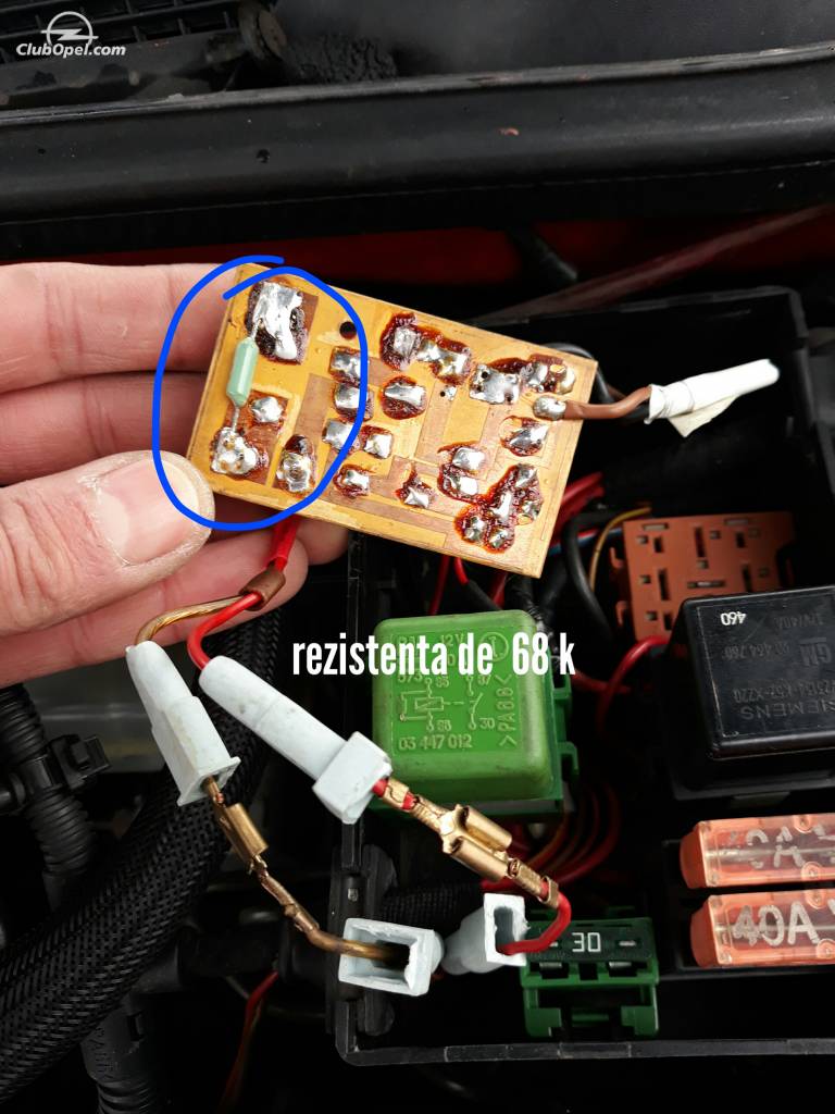

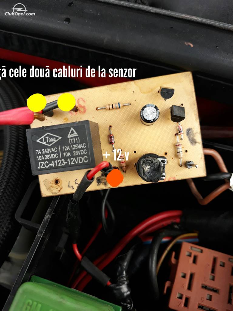

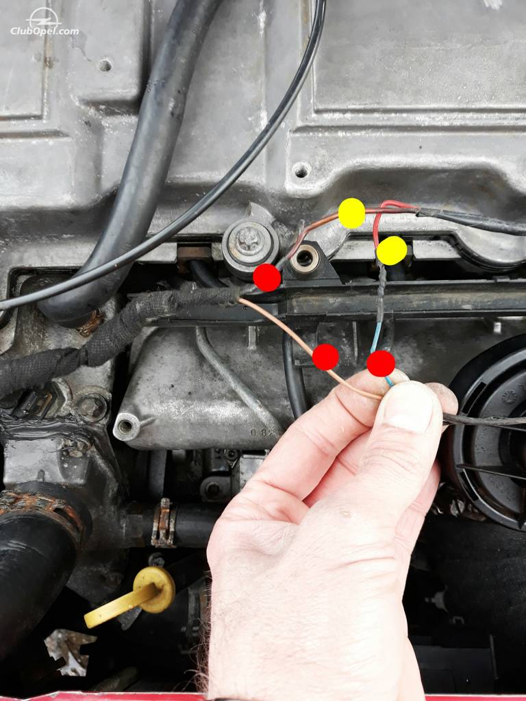

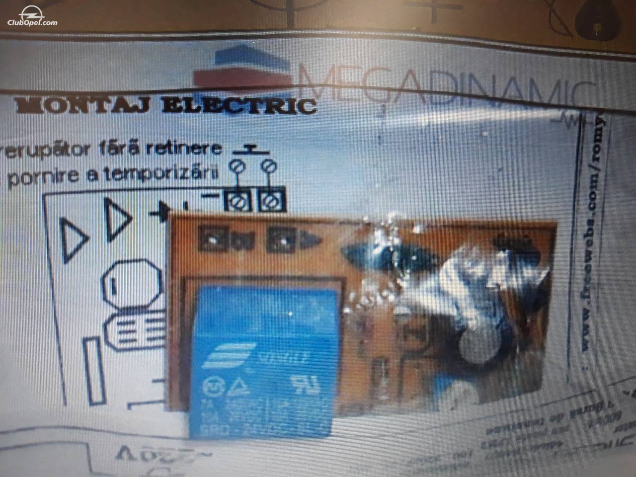

Așa este bigelectro61 cine cautã gãsește dar este mai ușor sã primești pe tava .Imirelmirel cautã în mesajele mele și poate gãsești ce te intereseazã, dacã vrei o rezolvare rapida sa nu mai ridici capota pune un buton pe firele de la mufa si l tragi in habitaclu ce zici este simplu ? Dacã vrei ceva mai Profi încearcã și butonul cautare uite o idee sa nu ne mai certi
