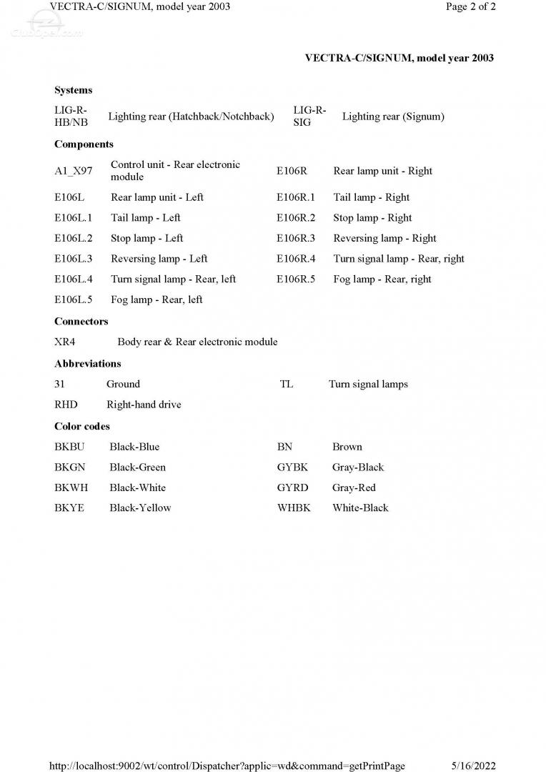

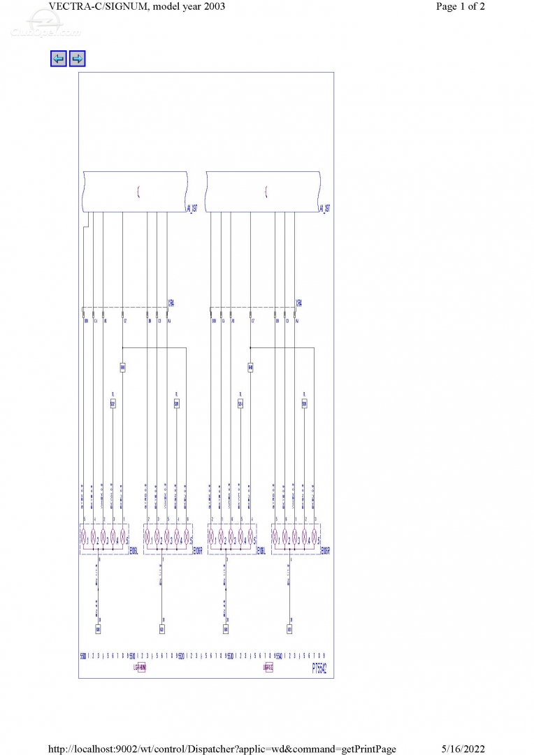

Dreptunghiurile cu cele 5 cercuri cu X in ele, sunt stopurile spate.
Te uiti in lista la E106L (stop stanga) sau E106R (stop dreapta) si acolo (in lista) iti spune clar ca E106L 1 (asta inseamna pinul 1 din mufa stopului stanga) merge la becul de pozitie.
Si tot asa, iti spune fiecare pin din mufa, la ce bec merge.
Apoi pe schema, poti vedea si fiecare pin, ce culoare are firul. De exemplu, la masa merg fire Maro.
Daca ai vointa, acolo ai absolut toata informatia necesara.
Ca o informatie extra:
Nu te astepta sa misti de becuri si sa mearga. "Calculatorul" daca vede un bec ars (contact imperfect), opreste tensiunea spre acel bec.
Trebuie sa remediezi defectul (sa schimbi becul si/sau sa cureti contactele), sa iei contactul, sa pui iar contactul si sa folosesti functia respectifa (frana, semnalizare sau ce nu mergea) si abia atunci vezi rezultatul.
