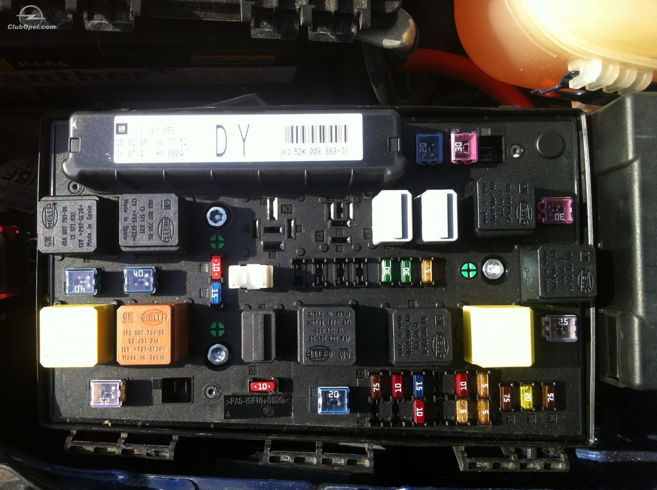

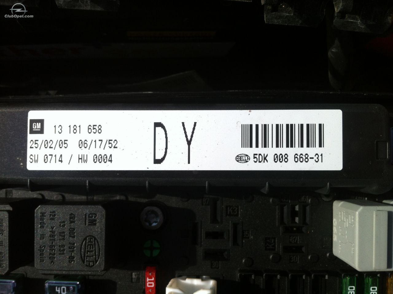

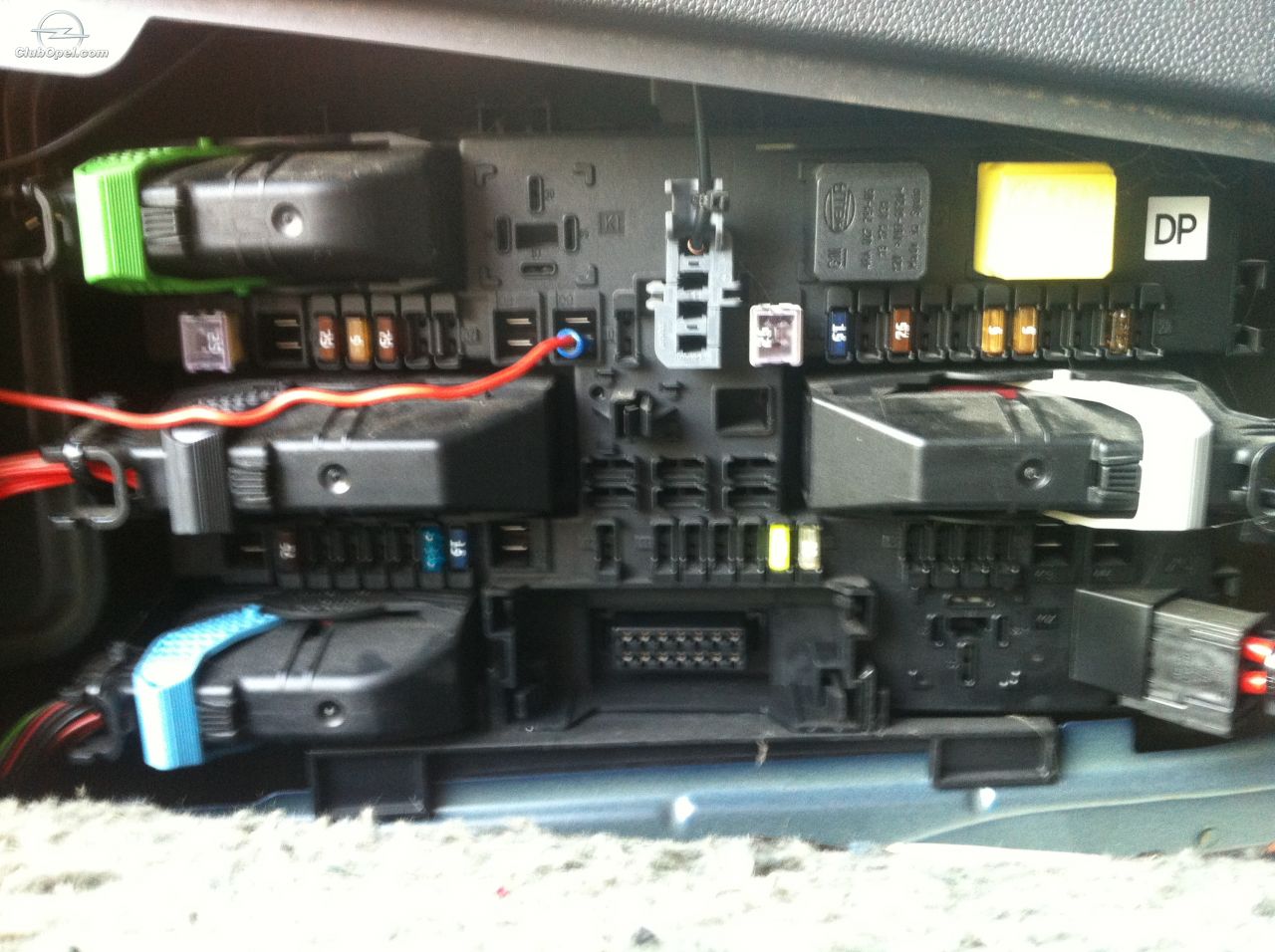

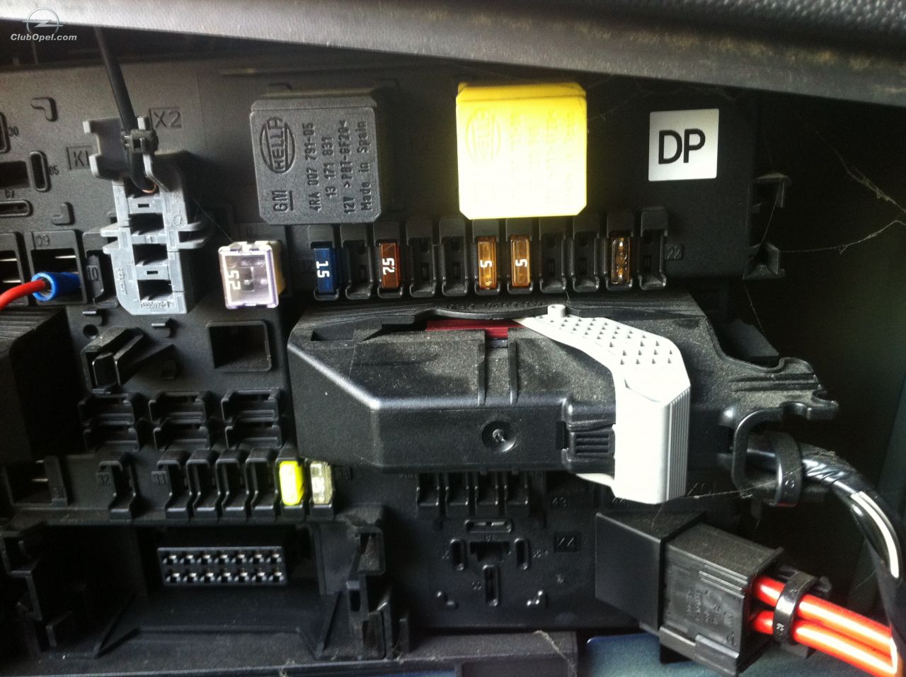

Salutare,
As vrea sa montez si eu pe masina mea proiectoare de ceata,dar observ ca nu e chiar asa de simplu ca la Astra G. Problema e ca nu prea stiu ce sa caut sau unde.
Atasat pun niste poze la tablourile de sigurante si relee din fata si din spate.
Ma poate lamuri careva?

Revin cu intrebarea....eu pot sa pun proiectoare pe masina mea sau trebuie sa schimb ceva?
  • AstraH2008
  • Masina: Astra 2007 Z17DTH
  • Cont inregistrat: 19 Nov 2014
Pt. Andrey16:
Din ce am mai citit si aici pe forum si pe alte forumuri Opel ai nevoie de o verificare cu OP-COM sau Tech 2 sa vezi daca la masina ta e posibil sa activezi optiunea pentru faruri de ceata.
Daca acest lucru se poate, mai apoi trebuie sa achizitionezi piesele de care ai nevoie: faruri de ceata, grila de plastic, fire electrice si conectoare cu protectie la umiditate, buton de comanda a luminilor care sa aiba si comanda pt faruri de ceata, si mai apoi sa faci toata instalatia care e necesara, pornind de la modificarile in UEC.
Exista pe un forum , dar nu mai stiu exact pe care, toata procedura cu explicatii detaliate pentru ce e de facut.
La final va fi nevoie sa faci diversele activari cu ajutorul OP-com sau (poate mai bine) cu Tech2.
