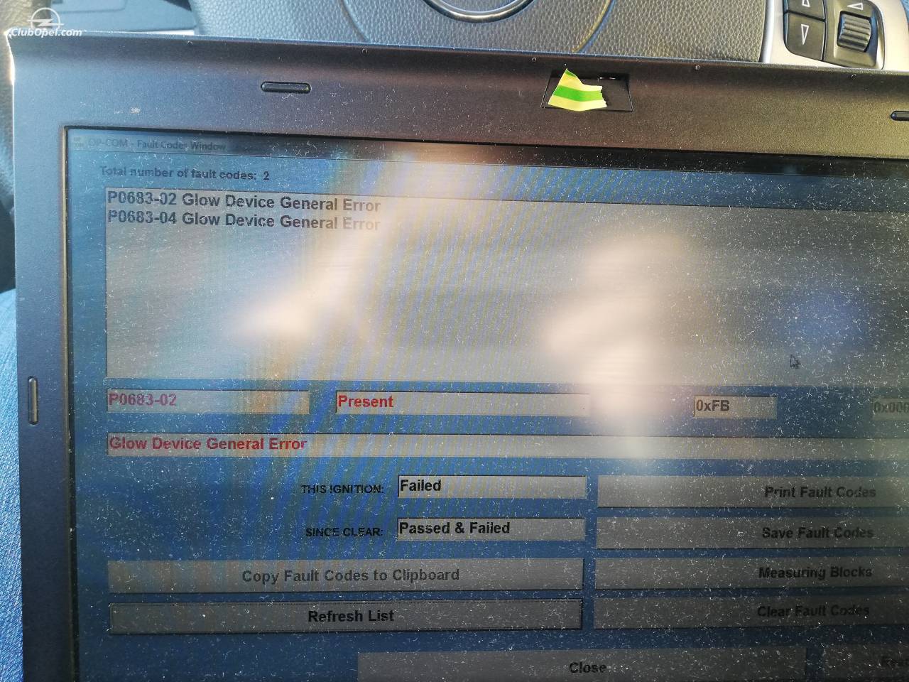

Simptome: Martor service aprins
Cod(uri) eroare:
P0683-02 și P0683-04 GLOW DEVICE GENERAL ERROR
Model: Astra
An fabricatie: 2007
Cod motor: Z17DTR
Salutare! Am și eu un Opel astra H motorizare Z17DTR. De vreo luna am erorile din poza de mai jos plus martorul de service aprins. În trecut aceste erori erau intermitente și puteau fi șterse, dar acum sunt permanente. Am verificat bujiile (toate au aproximativ 1.4 ohm), am verificat releul și este ok(am încercat și cu releul altcuiva dar eroarea tot nu disparea), am verificat cablajul și totul este OK(între ECM și releu cât și între bujii și releu). Eroare încã este prezenta, și chiar nu știu ce i-aș mai putea face. Menționez ca pornește bine chiar și la temperaturi scãzute. Ați mai întâlnit problema asta?

  • mariusstanciu94
  • Mesaje scrise: 6
  • Masina: Astra 2007 Z17DTR
  • Cont inregistrat: 16 Aug 2017
Problema rezolvata, am schimbat toate bujiile și au dispãrut erorile. Rezistenta unei bujii noi (beru) este de 0.4 ohmi. Le-am testat pe cele vechi, le-am alimentat la baterie, și toate se înroșesc imediat (la fel ca cele noi). Se pare ca diferența de rezistenta de 1 ohm duce la apariția erorii.
