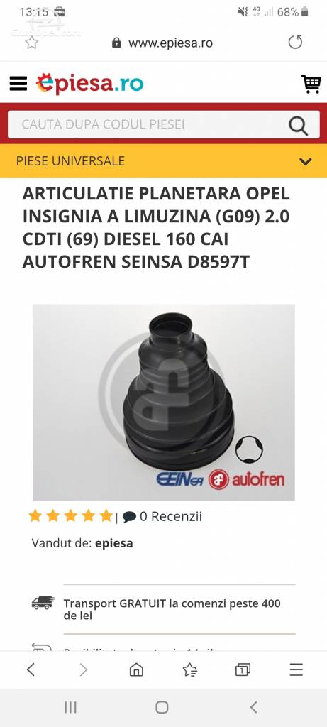

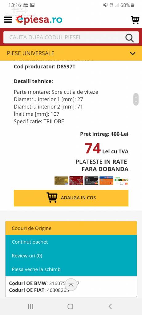

Am gãsit ceva , dar nu stiu daca e bun , voi ce ziceți?
  • gigiore
  • Mesaje scrise: 72
  • Masina: Astra 2008 Z19DT
  • Cont inregistrat: 18 Jul 2014
Nu pot sa spuna decat aia dupa seria de sasiu, cand il comanzi. Si vezi ca ala e doar burduful de cauciuc.
