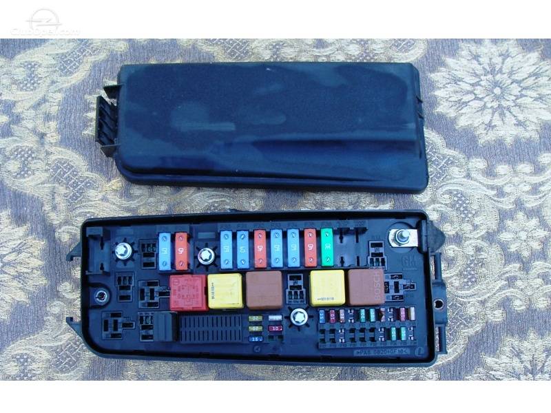

Este calculatorul situat in zona bateriei, uite poza pentru identificare vizuala.

Deci tot panou? Se scrie pe fiecare masina?

  • florinenache

Asa arata al meu

releul alb este pentru spalatoru de faruri
