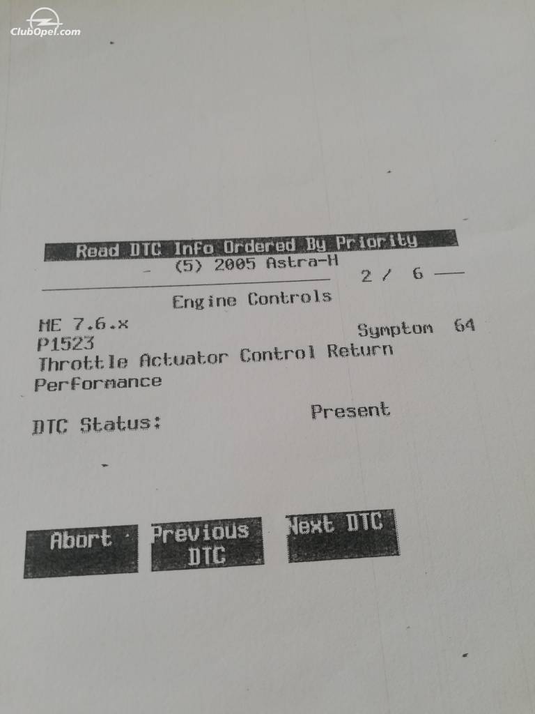

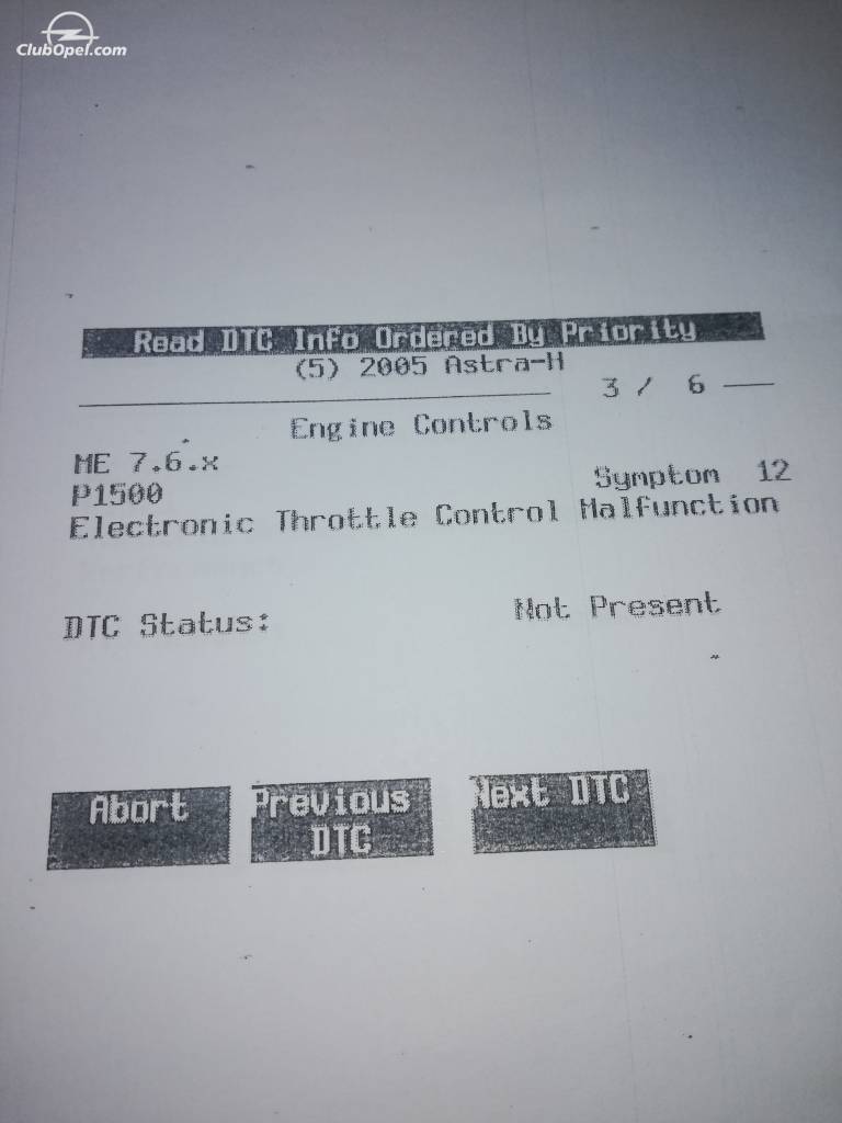

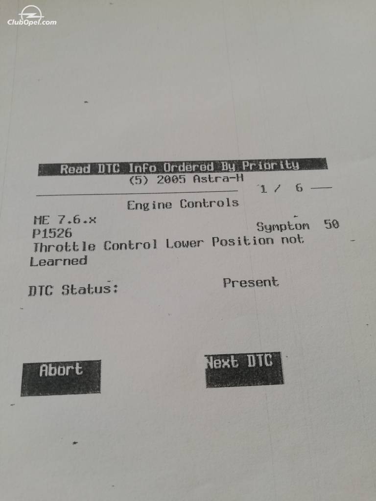

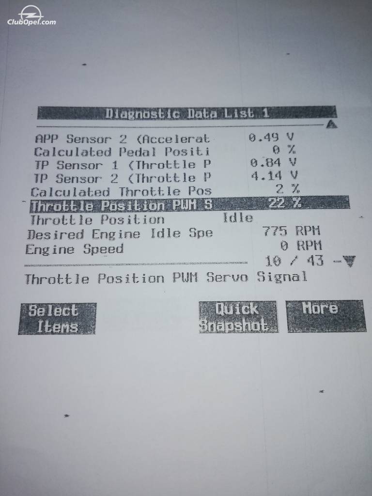

Va salut!!! Am o astra h din 2005, 1.4 xep. Problema mea este urmãtoarea, am rãmas fãrã baterie, am luat curent de la un prieten și din momentul când am pornit motorul, s-a aprins martorul de service (mașina cu cheia) și nu se mai accelereazã. A venit un mecanic și a pus tester ul și a zis ca ar fi clapeta de accelerație. Am schimbat clapeta și nici o schimbare, aceleași simptome... Am fost și da reprezentanța la Ploiești dar nu m-au lãmurit cu nimic concret. Bãnuiau ei ca ar fi ECU defect. Atașez și cadourile de eroare de la reprezentanta. Ma poate ajuta cineva cu o pãrere?

Piese schimbate, cabluri verificate, testere și niciun efect pana acum. Ultima pãrere a mecanicului este ECU defect. Și mi-a zis sa cumpãr altul cu tot cu kit de pornire (CIM, ceasuri...). De aceea am întrebat dacã ar mai fi alta posibilitate (decât cea cu tot kit-ul) de rezolvare a problemei. Am înțeles din ce m-am documentat ca ar mai fi o posibilitate sa cumpãr doar ECU și sa merg cu el la un meseriaș sa îl cloneze dupã al meu. Mar interesa dacã funcționeazã aceastã variantã sa nu mai pierd timp și bani degeaba, ca și pana acum...

Cu suguranta se poate schimba doar ecu, cum se procedeaza nu stiu exact. Parerea mea este ca ecu trebuie sa fie resetat, dupa care se imperecheaza cu cim-ul si probabil si cu celelalte module. Mergi la cineva care stie ce trebuie sa faca, altfel nu o mai pornesti.
Trebuie sa ai si car pass la ecu de schimb.
