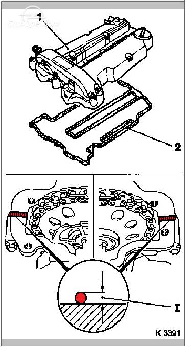

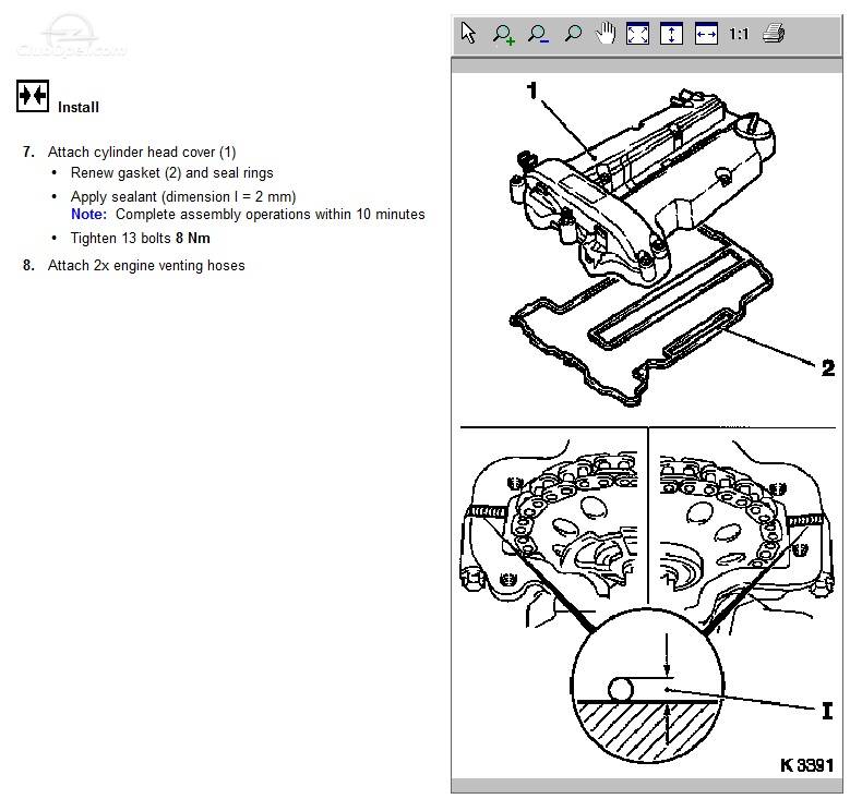

Strangere Alternativa 8 Nm
Aici scrie ca se aplica material siliconic de etansare in zona aceasta 2mm
pe rostul de separatie dintre chiulasa si carcasa lantului de distributie.
Dupa aplicarea siliconului de etansare suruburile se strang intr-un interval de 10min

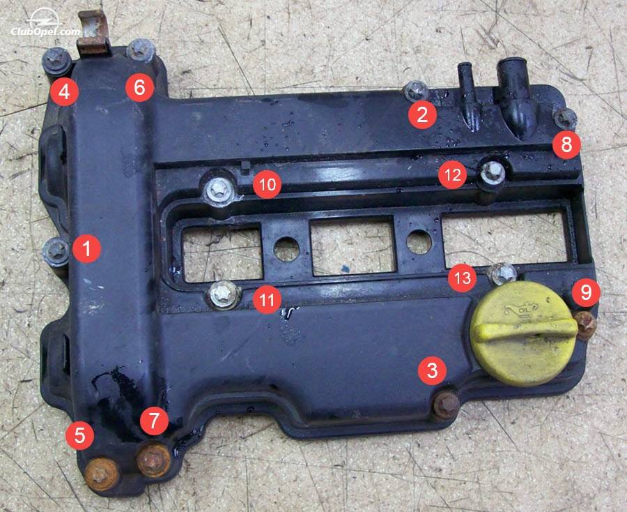

Ms frumos, dar asta stiam....ma intereseaza ordinea de strangere a suruburilor, stiu ca se strang oarecum in spirala....din interor spre exterior.
  • T.ion
  • Mesaje scrise: 3,454
  • Masina: Zafira 2001 Z16XE

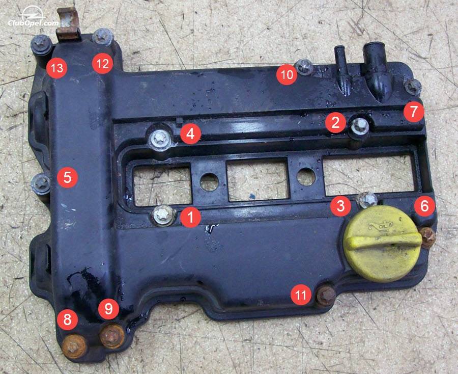

Daca ti neaparat am facut eu o ordine de strangere.

Nu cred ca este buna ordinea de strangere, trebuie din mijloc spre exterior in forma de spirala, iar la desfacere este din exterior spre interior.

Dupa mine in zona la distributie conteaza, restul doar sa tina capacul fix.
Daca era o ordine de strangere stricta scria si in TIS2000
important este sa fie stranse, pana la urma este doar un capac.

Ordinea de strangere dupa video.
Frame by frame Hotkeys <, .>
https://youtube.com/watch?v=9yRXtBo8V_8&t=71
  • taxi43edy
  • Mesaje scrise: 1,198
  • Masina: Zafira 2001 Z18XE
Asa se mai apropie de adevar 😃
Nu imi place 1-2-3-4 si 8-9 (trebuiau inversate) dar in rest pare OK
