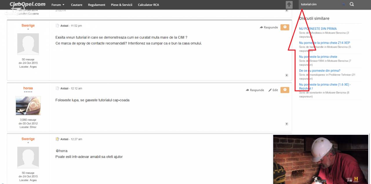

Exsita vreun tutorial in care se demonstreaza cum se curatat mufa mare de la CIM ?
Ce marca de spray de contacte recomandati? Intentionez sa cumpar ca e bun la casa omului.
  • horaa
  • Mesaje scrise: 3,472
  • Masina: Astra 2012 a14net

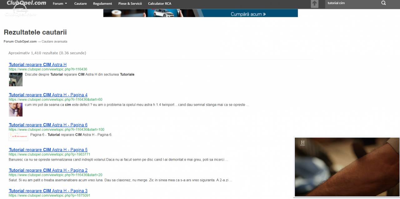

Foloseste lupa, se gaseste tutorialul cap-coada

@horra
Poate esti chiar amabil sa oferi ajutor
