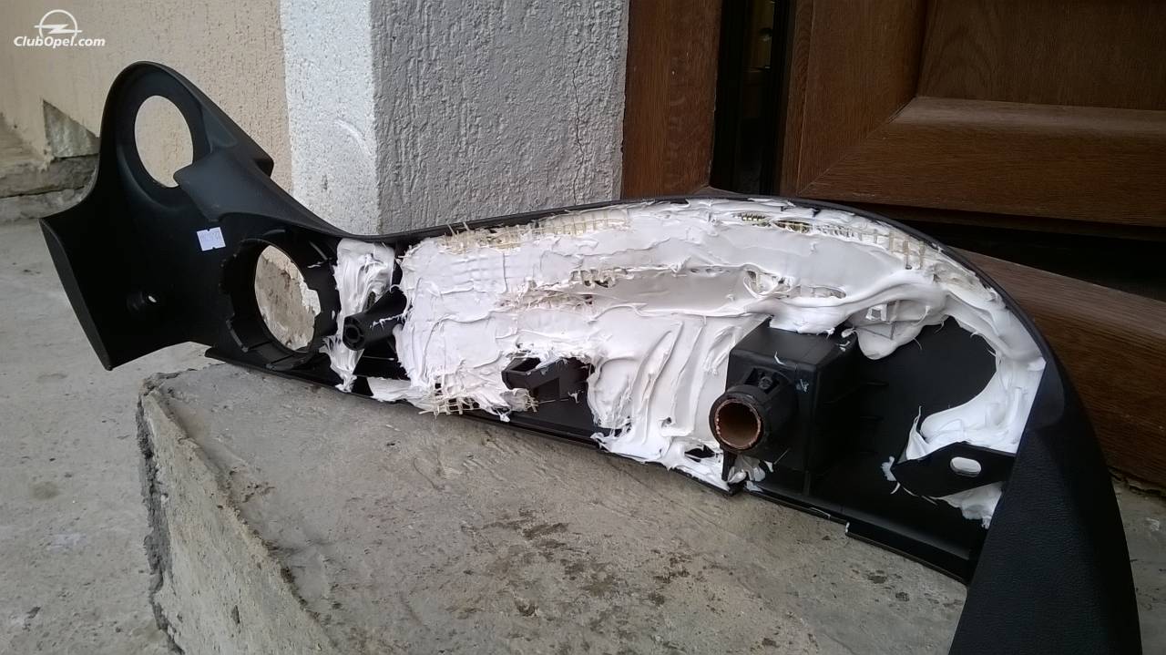

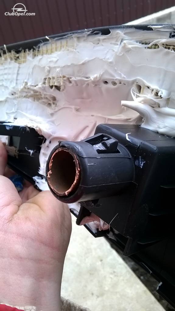

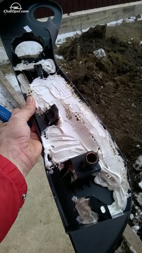

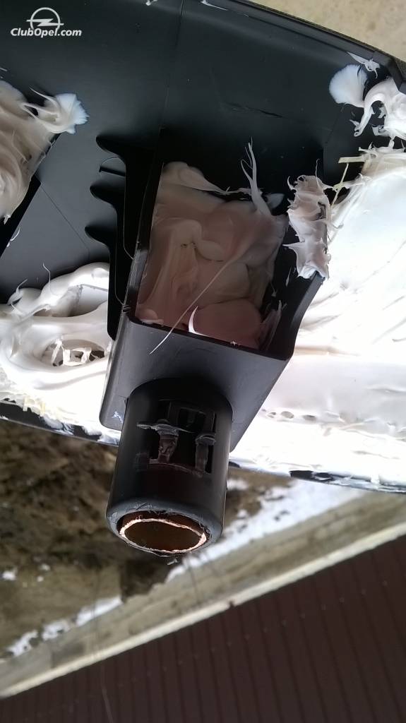

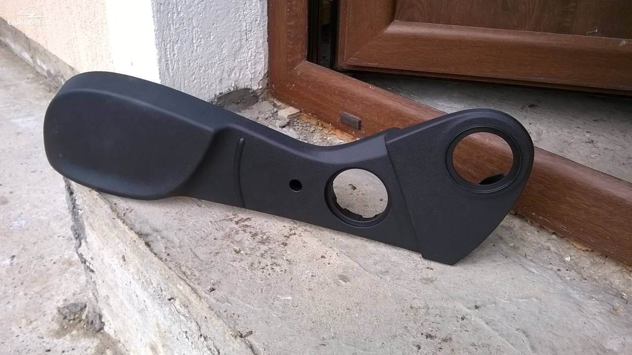

Una din problemele acestui model sunt proasta proiectare a plasticurilor din jurul sezutului scaunului sofer si pasager dreapta . din cauza ca pe partea interioara lipsesc acele nervuri care sunt menite sa preia din tensiunele suferite atunci cand de exemplu te dai jos din masina ...
pentru a intari structura am folosit un silicon (bison) , lamele de metal si plasa din fibra ....iar in suportul de prindere culindric am introdus o bucata de teava cupru .
in schimb pentru scaunul pasager am folosit rasina si fibra de sticla . am obtinut o duritate foarte buna .

Parerea mea este ca plasticul ar rezista foarte bine si original, dar zona aceea a scaunului este foarte solicitata, la imbarcare/debarcare. Chiar si sezutul are de suferit datorita sprijinului pulpei in umarul acela. Fiind ca pozitie mai inalta, masina si scaunul mai in interior, trebuie sa te tarasti efectiv pe scaun ca sa iesi afara, sau sa intri. Mi se intampla chiar mie la 1,86M.
La mine e crapat f putin ornamentul cu pricina, dar mai rau ma doare ca scaunul se deformeaza vizibil. Tot timpul apar cute si firimituri albicioase pe sub el.
Acelas scaun am si pe astra j, identic, dar pozitia fiind mai joasa, la urcare sau coborare, piciorul stang preia efortul pentru a te ridica sau lasa jos si practic faci o saritura peste zona aceea.
Anyway "great job" ...corbu.

Din pacate eu deja am crapat acest plastic si nu stiu daca gasesc de vanzare asa ceva. Sa demontat greu ? Ma gandesc sa incerc sa-l repar pe interior.
  • CORBU
  • Mesaje scrise: 1,670
Se gaseste ..original costa 100 lei ...se da relativ usor ..trebuiesc scoase clapetele de la reglaj inaltime si pliere...apoi surub fata si spate !

Buna dimineata ! Am urmatoarea problema. Azi am observant ca parte din plastic stinga de la scaunul soferului este crapata. Am inteles ca piesa s-ar gasi , dar cum demontez piesa crapata ? Cum scot clapetele ? Poate ma poate ajuta cineva cu un sfat. Multumiri.
  • CORBU
Daca nu esti indemnatic ..mai bine du te la cineva ...suruburile sunt ascunse binisor

Am vrut sa fiu scurt dar uite ca ma lungesc .....plsticul este prins cu suruburi in fata spate si lateralul scaunului...astea le gasesti cu siguranta daca bagi capul destul de adanc sub scaun...problema cea mai spinoasa sunt clapetele pentru reglaj...au niste cleme interioare care necesita folosirea a doua sau mai multe surubelnite finr si drepte simultan pentru a extrage ... eu nu pot decat sa ti urez spor la treaba !
