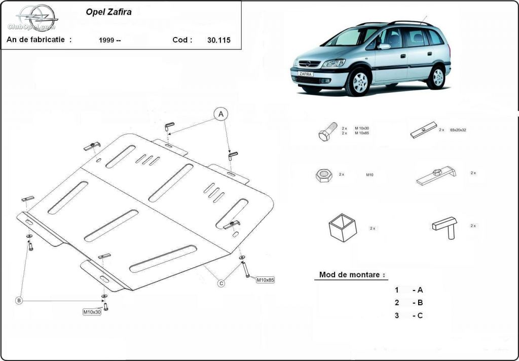

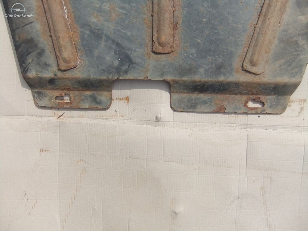

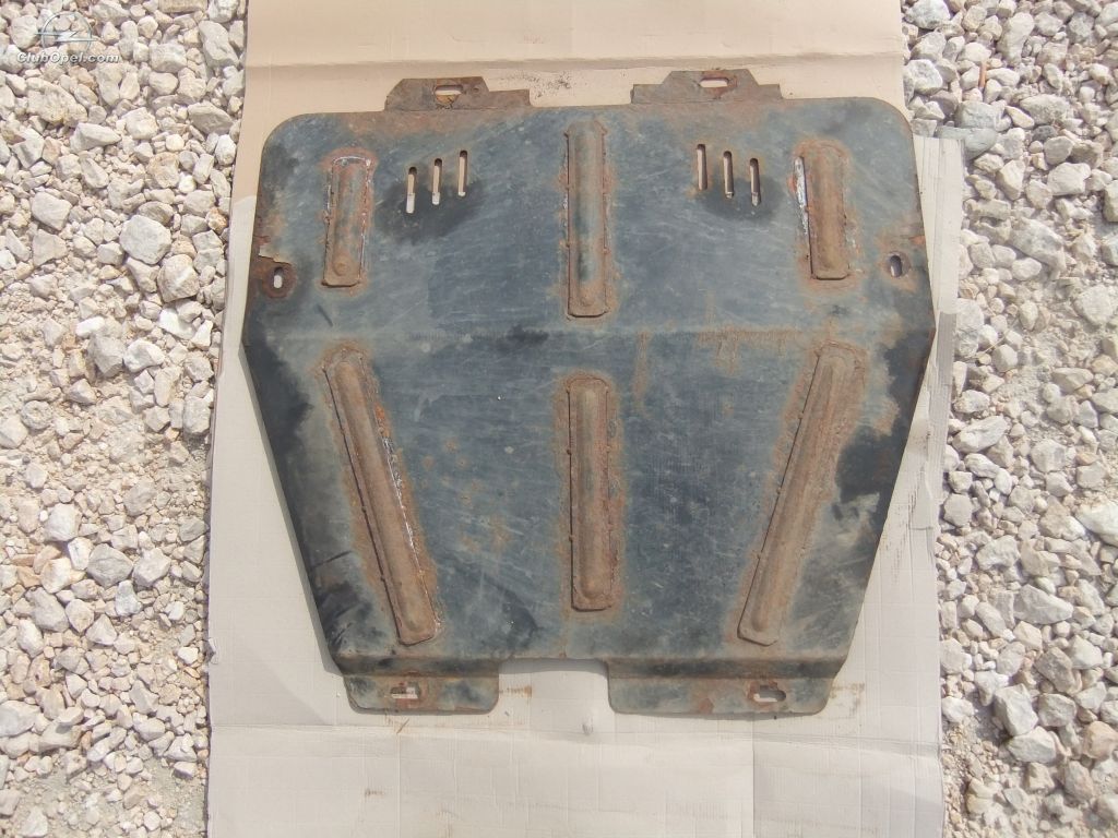

P.S: Curand o sa pun o poza cu scutul din poza a doua.

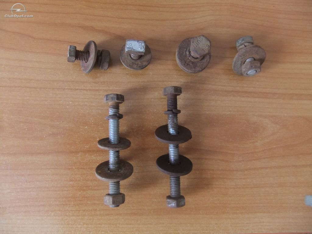

E bun, dar cu gaurile din fata este multa bataie de cap atat la montare cat si demontare .
Am pus 2 suruburi cu capul taiat la forma gauri (dreptunghiular) la montare introducere si rotire 90°, sunt doua in fata la cadrul motorului daca scapi surubul inauntru dus este.
Nu mai spun ca am largit atat gaurile din fata cat si din spate de pe scut cu Pila de drujba.

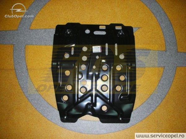

Nu mai stiu parca 270 pe cel din poza a doua.
Nici nu este original mai citeste mai sus.
Original GM sau mai face cineva originale GM pentru opel.
Scut motor metalic GM - 310 RON
Scut cel din poza a Doua - 260 RON
Scut motor metalic
GM
Scut motor metalic
310 Ron
Pentru: Astra-G: Toate motoarele; Astra-H: Toate motoarele; Meriva-B: Toate motoarele; Zafira-A: Toate motoarele; Zafira-B: Toate motoarele

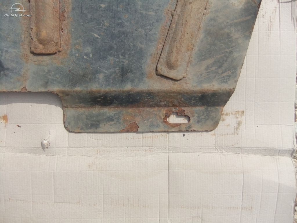

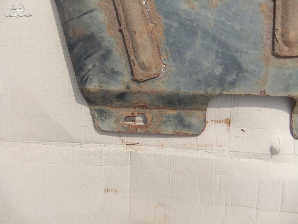

in a cincea poza este cele doua gauri unde se prinde in fata pe cadrul motor (mare bataie de cap atat la montare cat si la demontare) in rest pare ok cu toate ca am largit gaurile din spate.
A-si fi preferat, prindera pe gaurile originale din fata dar merge si asa.
Si surubul de prindere in ultima poza.
Are 3 ani de cand il am pe masina.
Cred ca ma opresc aici sunt destule informatii pentru cine vrea sa-si puie scut pe Zafira.
Bafta!

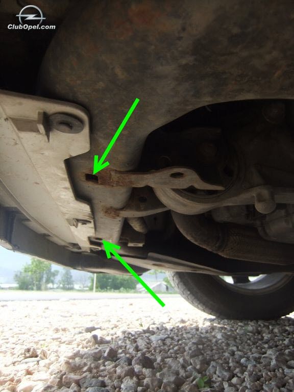

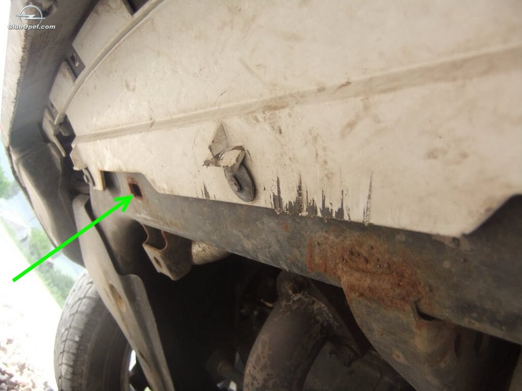

  • Dany7776
  • Mesaje scrise: 342
  • Cont inregistrat: 02 Nov 2011
La aceste gauri ma refer.
