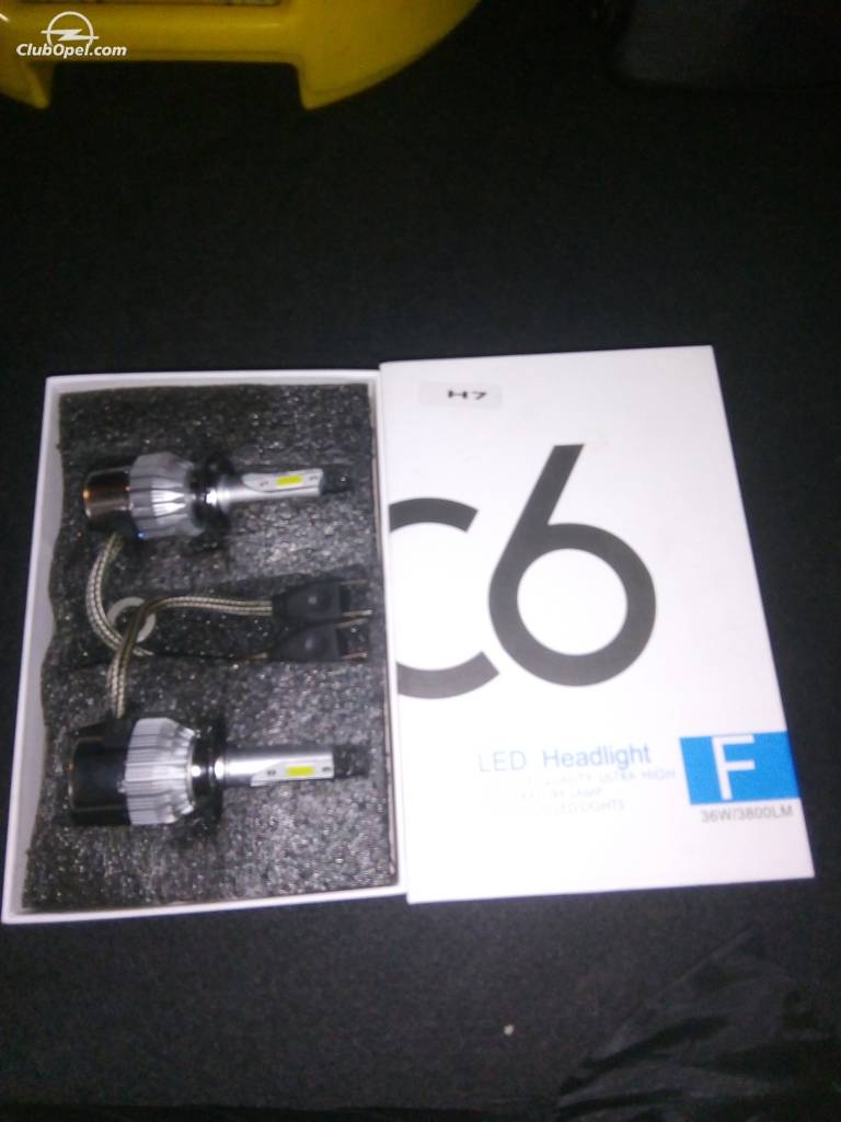

Am cumpãrat un set becuri led H7
Model: Astra
An fabricatie: 2008
Cod motor: () cele din pozã, le-am pus în locul celor halogene dar problema este cã rãmân aprinse doar max 1 minut. De ce ?

Becurile sunt pentru can bus?

Pentru masinile care au comunicare can sunt becuri speciale pentru can bus. Cauta pe internet becuri can.

vasile ti-a dat solutia,dar eu zic ca mai bine pui tot halogen poate un brand mai bun daca esti nemultumit.
cele cu led au acel radiator pentru racire care vara se poate incinge foarte tare si sa topeasca farul.
in plus focalizarea luminii va fi vraistea pentru ca stii lumina led este directionala, farul nu va mai lumina in mod corect.
eu pe alta masina folosesc HID japoneze, nu am avut nici o problema in 6 ani.
nu voi folosi led decat daca vine masina cu ele.
