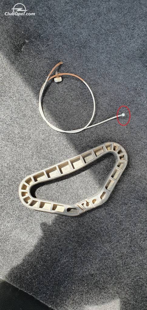

Difuzorul este exact pe carlig mai la baza, nu pe partea mobila
in interiorul carligului este un swich dar e o operatiune mai delicata.
este un arc si un cablu si daca il desfaci risti sa nu il mai nimeresti.
Eu l-am desfacut deoarece mi s-a rupt cablul
Apropo daca stie cineva unde as putea sa gasasc un cablu cu acea bila in capat, am incercat improvizatii dar nu tine 😢
  • mikyboy
  • Mesaje scrise: 5,734
iti faci o matrita dintr-o bucata de lemn si torni plum sau mergi si cauti plumb de pescuit si il prinzi acolo dupa ce faci un nod pe cablu. hai ca se poate, un pic de munca si se rezolva
  • paul_fly
  • Mesaje scrise: 233
  • Locatie: Alba
  • Cont inregistrat: 15 Sep 2012
Multumesc pentru sugestie dar am incercat mai multe variante inclusiv variantele propuse de tine din pacate nu rezista.
  • mikyboy
atunci incearca cu o piesa cilindrica cu gaura filetata lateral in care bagi un stift filetat si ar trebui sa tina...
  • livcro
  • Mesaje scrise: 4,591
  • Locatie: SIBIU-RM. VALCEA
Ia verifica daca un cablu de frana de bicicleta te ajuta..si ar mai fi cablu de frana de mana; ar merita sa iei cablul tau si sa mergi intr-un parc de dezmambrari. Ai avea sanse sa gasesti ceva asemenator, eventual mai iei bila aia la pila un pic.

Carligul se poate bloca/debloca si cu un torx de 10(nu mai tin minte exact)
Cablul acela cu bile in xapete nu se gaseste separat sau cel putin eu nu am gasit ca o solutie stiu ca este de tot rasul dar se potriveste cablul dela bazinele de wc acelea cu buton pe mijloc

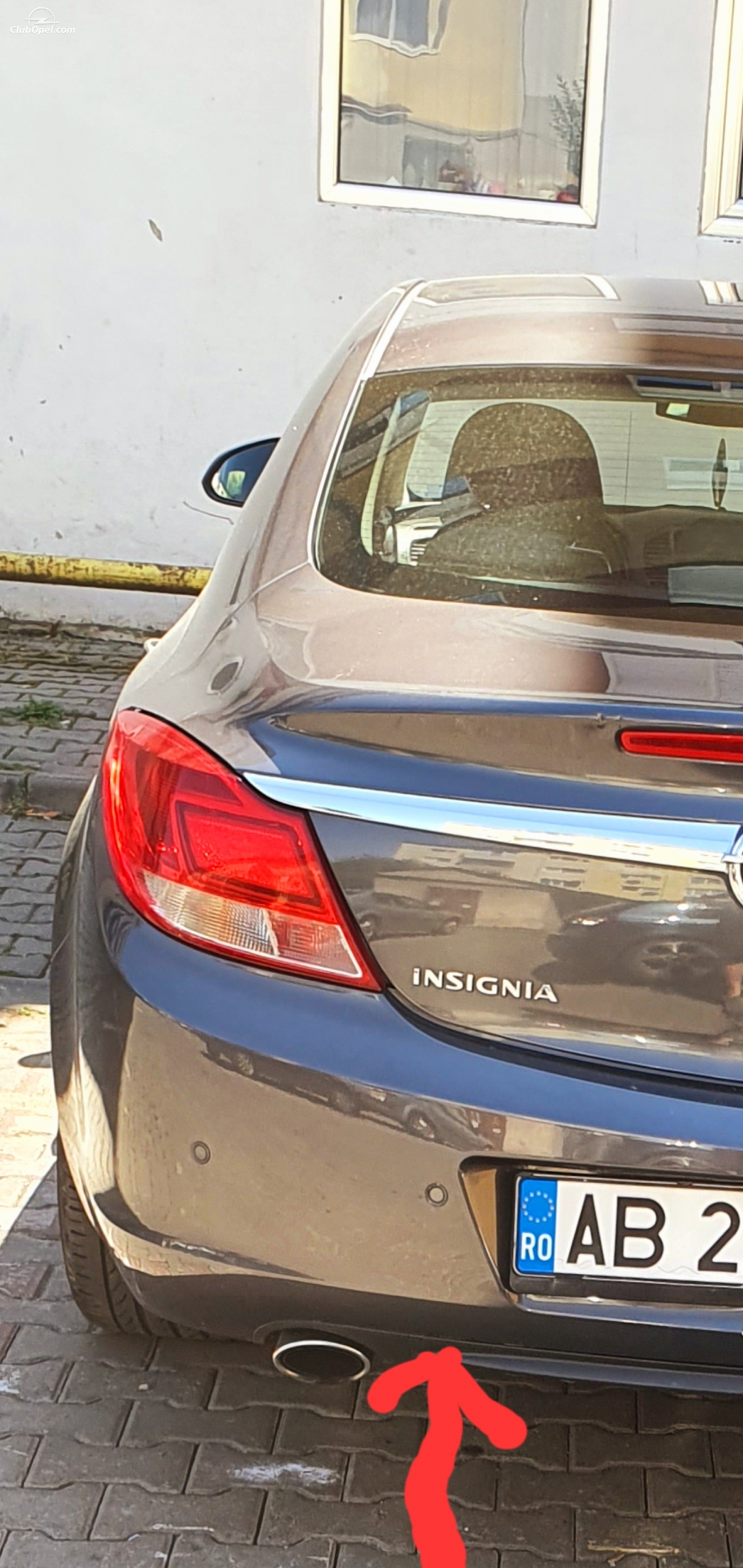

in ce parte este acel maner?
ms
  • paul_fly
  • Locatie: Alba
Salut, este in partea stanga sub bara.
Am marcat pe poza. Probabil ca nu ai nici carligul, daca aveai sigur vedeai si manerul.
Toate cele bune.
