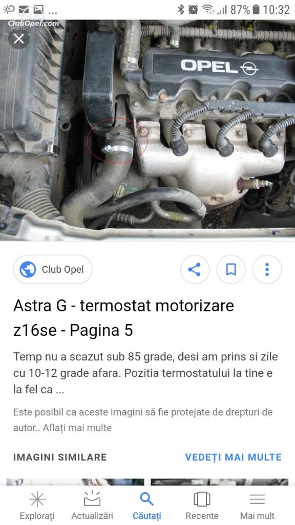

Asa am sa incerc sa schimb termostatul prima oarã.....numa ca i ca naivã pus in spate la distributie....oare va trebui schimbatã si distribuția?
  • Tai-Pan
  • Mesaje scrise: 2,957
  • Masina: Astra 2017 B14NET
  • Cont inregistrat: 15 Jun 2017
Termostatul se afla in furtunul dintre motor si radiator, din partea stanga-sus cum te uiti la motor.
Este furtunul care ti s-a spart?
