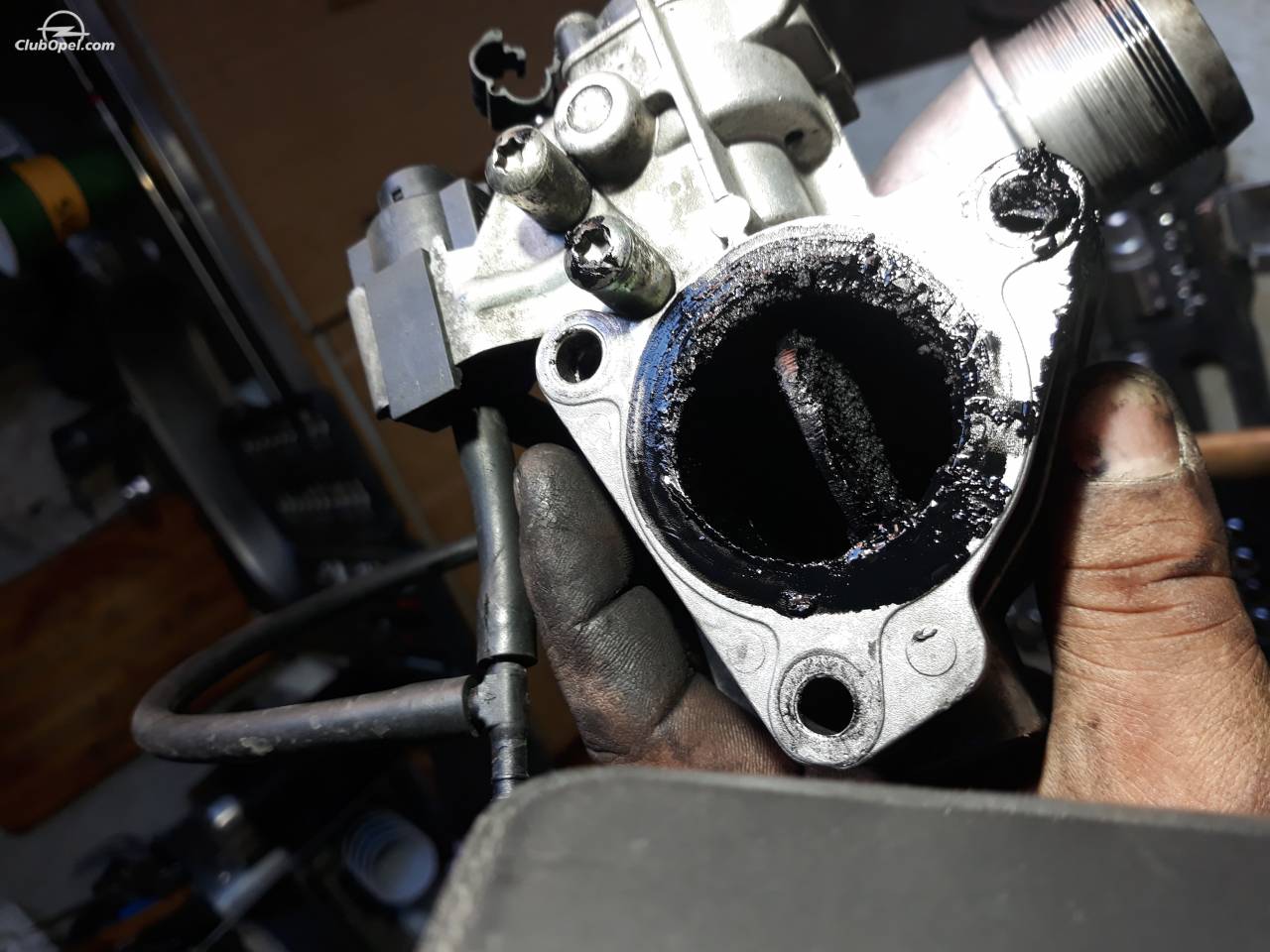

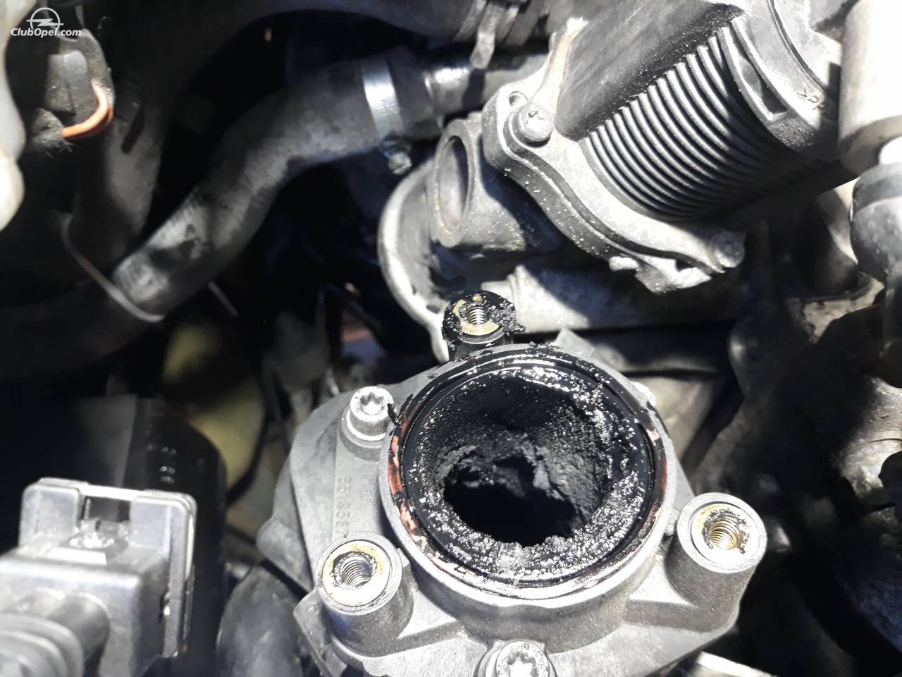

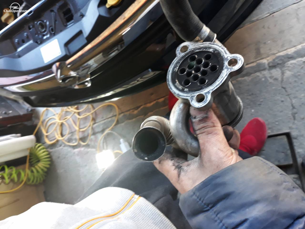

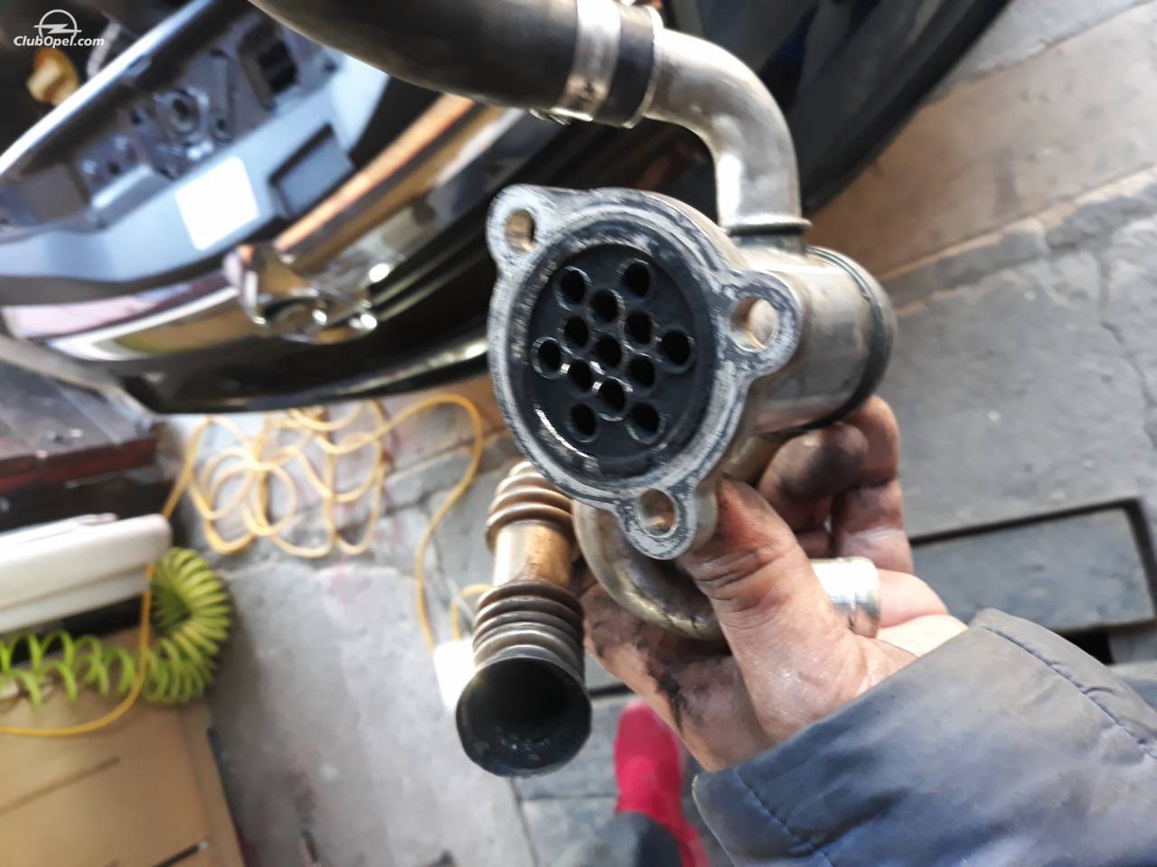

Detin opel astra h 1.3 ctdi.la pornire imi scoate fum alb dar mult de nu se mai vede in spate nimic.am curatat ieri clapeta acceleratie si egr .totul in regula.inainte scotea fum pana se incalzea.acu cand am montat la loc piesele in cauza,scoate mai nult si in continuu.am vazut ca pe furtunu ce duce de la intercooler la clapeta de acceleratie e ulei.sa fie asta vina sau ce.va multumesc si va rog dati un raspun doua care a patit
