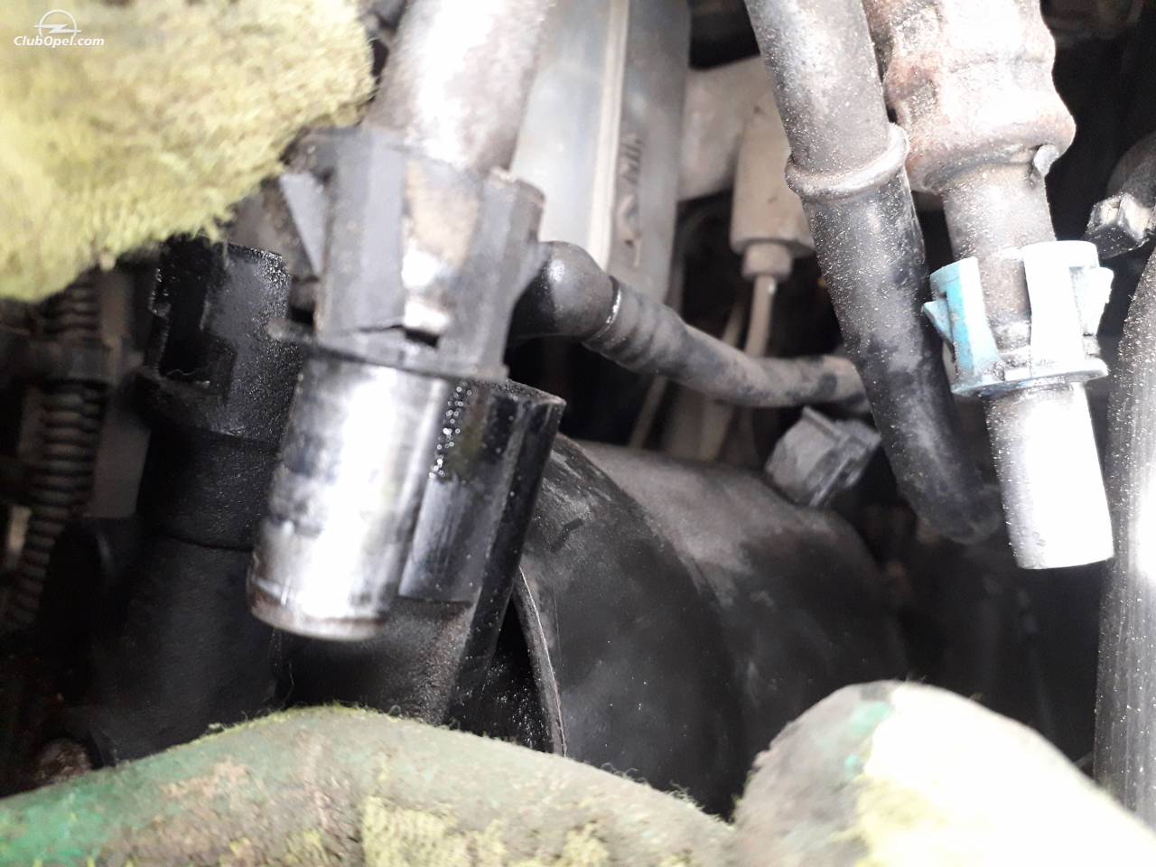

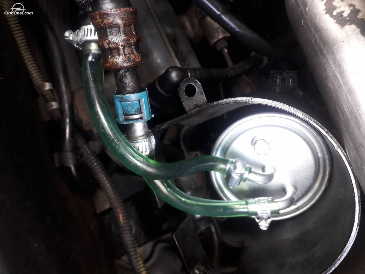

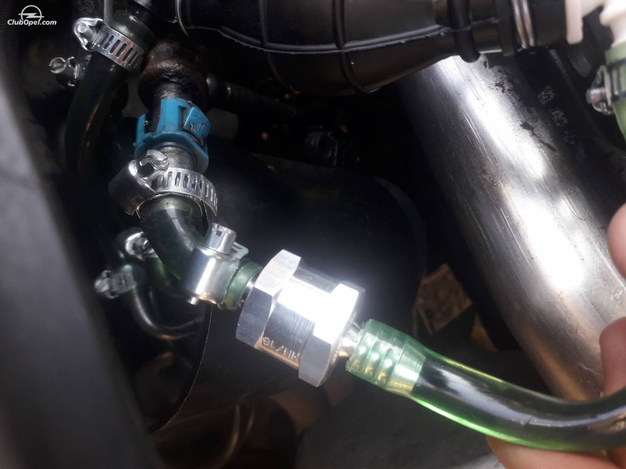

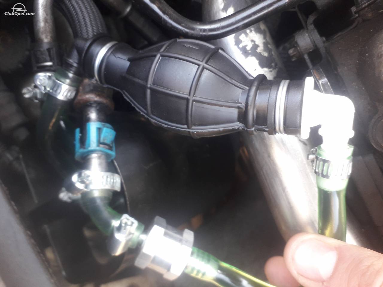

Am rezolvat problema.
Am luat o supapa unisens si o pompa de amorsare.
Supapa am pus o pentru ca se ducea motorina inapoi in rezervor si furtunele rãmâneau fãrã motorina
